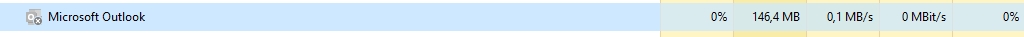

neuerdings habe ich bei Outlook das Problem, dass es nicht startet (Microsoft 365 Standard Business - lokal installiert). Die beiden Reparaturmodi über die Systemsteuerung habe ich bereits durch.
Siehe Anhang: So sieht es im Taskmanager aus. Wenn ich den Prozess beende, erst dann kann ich Outlook starten.

Guten Morgen, sieht nach einem Add-In aus das sich nicht laden läßt.
Starte outlook mal im safe mode:
Bei Win10 unten auf die Lupe und outlook.exe /safe eingeben und ausführen. Dann kannst du in den Optionen sehen, ob es evtl. addins gibt die nicht geladen werden. Die dann, falls nicht benötigt deaktivieren.
Kann auch das addin von einem Virenscanner sein o.ä.

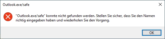

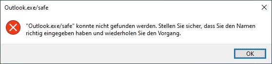

Komisch. Ich kann Outlook im abgesicherten Modus nicht starten.
Leerzeichen vergessen: outlook.exe /safe nicht outlook.exe/safe
Outlook.exe ist der Befehl und das /safe ist eine Option. Zusammengeschrieben ist das ein einziger Befehl, den es so natürlich nicht gibt.

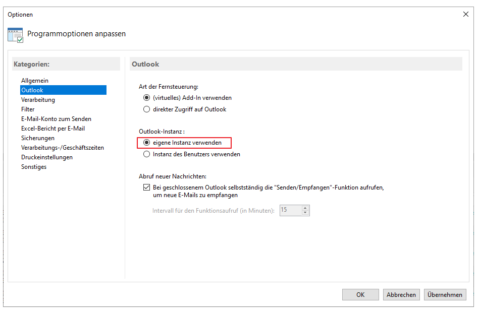

Das Problem dürfte gelöst sein, zumindest funktioniert es bei mir wieder. Es wird wohl durch das Programm "Automatic Email Processor 2" verursacht. Man muss laut Entwickler den Haken laut Anhang setzen ("eigene Instanz verwenden"). Wenn auch das nicht helfen sollte, dann vorher immer Outlook starten und erst dann AEP2. Hierfür gäbe es Tools.
Ansonsten ist das AEP2 wirklich genial.
