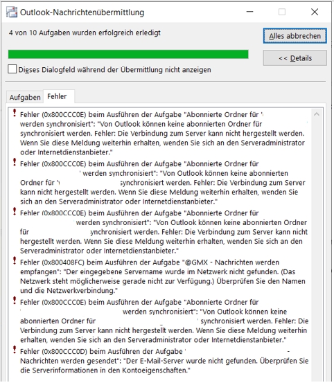

ich muss einen Laptop aktuell über ein Handy mittels mobilem Hotspot ins Internet bringen.
Browser etc funktionieren, nur Outlook stellt sich quer und meldet, dass die Verbindung zum Server nicht hergestellt werden kann.
Ich hab verschiedene Konten drin - Gmail, GMX, eigener Server - und im WLAN geht es auch.
Weiß jemand, was man da tun kann? Getestet habe ich es mit einem Galaxy S22 und S23.

Sieht nach einem DNS Problem aus. Vielleicht hast du in deinem WLAN Adapter manuelle Einstellungen drin, die bei einem Wechsel des WLAN Netzwerkes dann den Fehler verursachen.

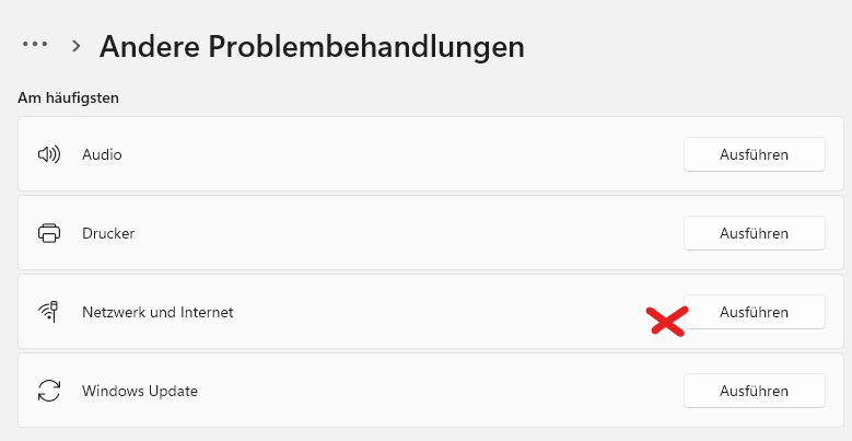

Evtl. mal die Netzwerk Problembehandlung ausführen, während du mit dem Hotspot verbunden bist.
