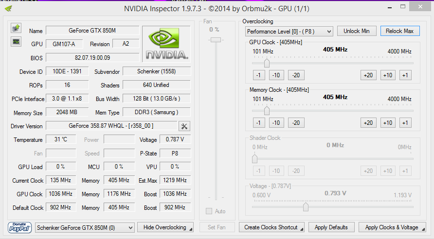

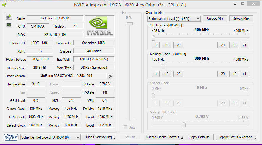

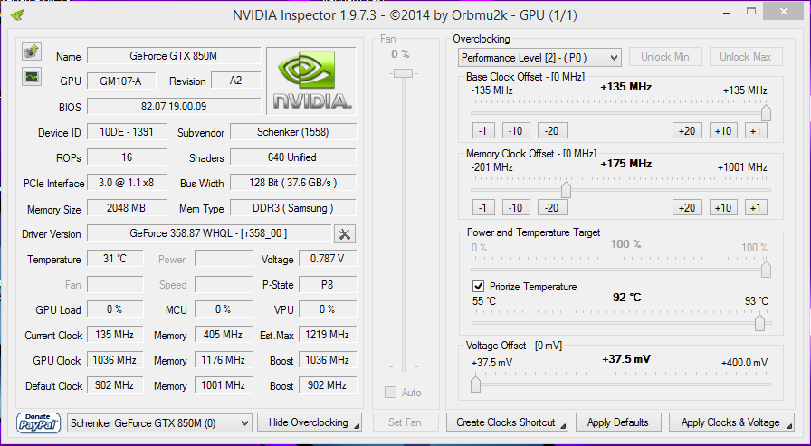

hab eine Unlock Funktion im Nviida Inspektor gefunden.
Die Taktraten werden auch übernommen, aber nur wenn ich im 2D Modus Videos schaue, sobald ich eine 3D Anwendung starte sinkt der Takt auf den, des Performance Levels 2, welchen ich nicht beeinflussen kann. Wie kann ich den zwingen bei 3D Last nur im Performance Level 1 zu bleiben?
Unlock Funktion ist nämlich im Performance Level 2 ausgegraut, mit dem MSI Afterburner bekomme ich leider Bluescreens, wenn ich diesen verwenden will. Am GPU Takt geht nämlich noch sicher einiges ohne Spannungsanpassung.^^

Also ich kann OCen, kann halt nur die Limits nicht unlocken für den letzen Performance Level. OC bringt bei mir übrigens einiges, GPU wird nicht wärmer und hab z. B. in far cry 3 statt nur 38 bis ca. 46 fps in Mittel und Full HD 50 bis 60 ca.
Das Spiel ist auf jeden Fall von unspielbar zu Spielbar durch OC geworden.^^
Aber ja, es stimmt. Hatte damals das Problem das meine OC Möglichkeiten durch einen neuen Treiber raus genommen wurden. Ist mittlerweile bei den ganz neuen Treibern aber nicht mehr so.
Schade das ich meinen Vram nicht weiter OCen kann, bin da leider am Ende, 10 MHZ mehr und ich bekomme Grafikfehler, meine GPU Skaliert mit dem Speicher Takt aufgrund des langsamen GDDr3 Speichers enorm.
