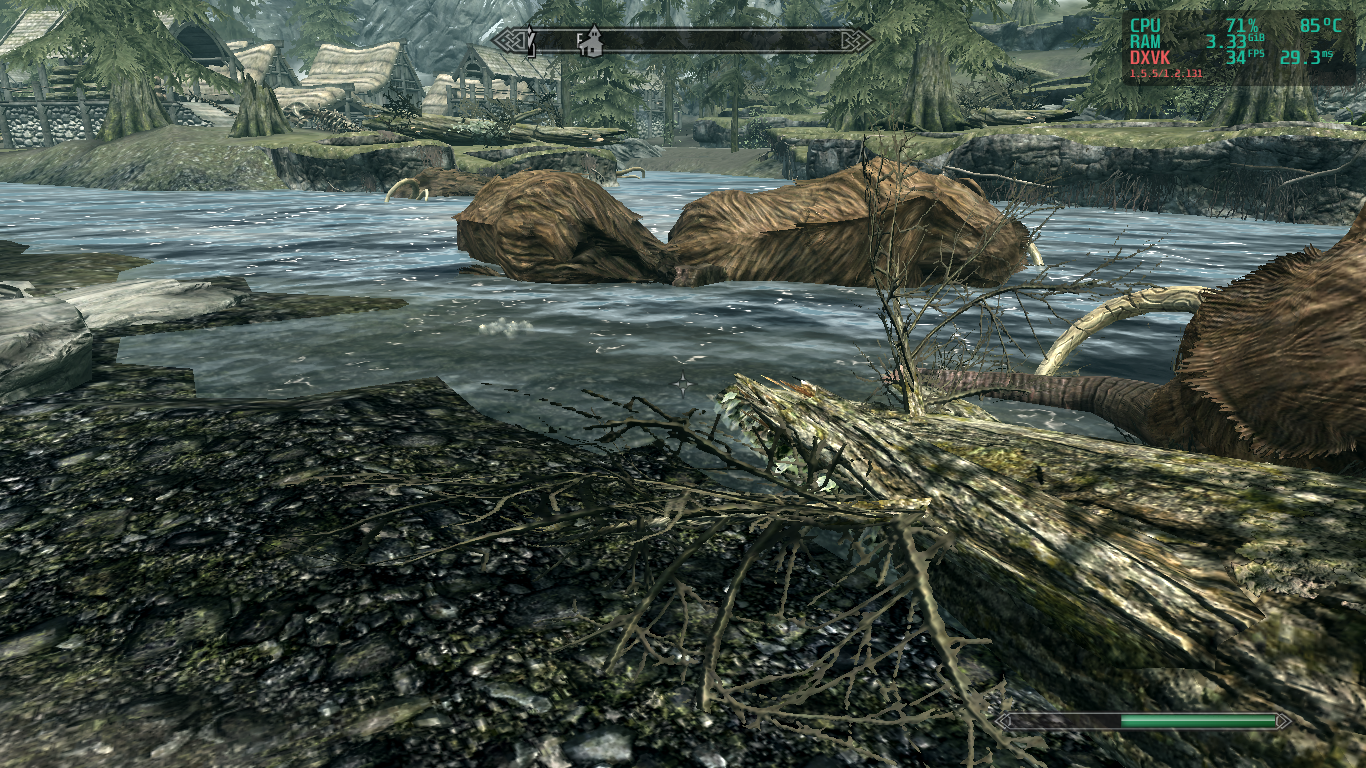

Damit sieht das Overlay so aus, wie oben im .gif gezeigt.

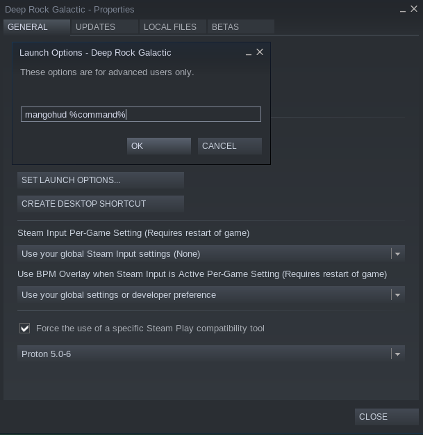

Steam-Spiele
Bei den Startoptionen zu dem jeweiligen Spiel den Befehl mangohud %command% hinzufügen.

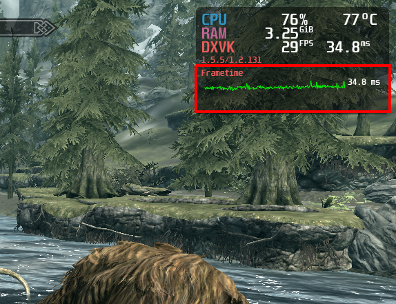

Allerdings bekomme ich das Frametime-Diagramm nicht weg:
Auskommentieren der entsprechenden Zeile in der MangoHud.conf hat nichts gebracht.

Irgendwelche Ideen? Ich möchte wirklich nur CPU, RAM und Frames per Text angezeigt bekommen. (GPU funktioniert mit Intel HD 5500 gar nicht, die Werte zeigen nur 0 an.)
Hast du mal versucht mit F4 die Config neu zu laden?
Ja, direkt zu Anfang schon, da verschwindet das HUD und kommt leider auch nicht wieder, habe mind. 5 Min. gewartet.
Auch Neustarten nach Speichern der neuen Config-Datei hat nichts gebracht, das Frametime-Diagramm ist immer noch da... :(
Kannst es mal testweise mit der GUI App versuchen.

Allerdings tritt bei mir das Problem auf, dass das Programm die von ihm selbst gespeicherte config-Datei beim nächsten Start nicht ausliest.
Weitere Probleme:
  • Man kann im GUI nur die Taste F10-F12 als HUD on/off einstellen. Für andere F-Tasten muss man auch wieder händisch in die Datei wechseln.
  • Die Einstellung für Position des HUD oben rechts wird bei mir gar nicht übernommen, er schreibt in die Config immer position=top-left
  • Beim speichern der Config freezed das Programm für einige Sekunden komplett, bis die Meldung für erfolgreichen Speichervorgang erscheint.
Ich habe die von GOverlay erzeugte Config-File (selber Dateipfad $HOME/.config/MangoHud/ bearbeitet, um die fehlenden Einstellungen nachzutragen und kleinere Anpassungen vorzunehmen.

Für das Erzeugen einer funktionierenden Config-File eignet sich das Tool, aber weil er die Daten beim nächsten Programmstart nicht reinlädt, ist das Tool sonst nicht zur Feinjustierung geeignet. Auf jeden Fall ist das Frametime-Diagramm nun verschwunden. :)
