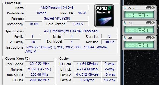

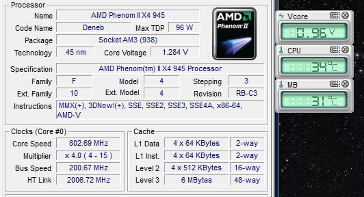

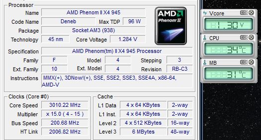

Als derzeitig Lösung versuche ich die Spannungen etwas höher einzustellen bzw. ich habe die Stromsparmechanismen nicht so "scharf" eingestellt. Das System lief seit Inbetriebnahme bei dem 800 MHz Modus mit 0,9 V und unter Volllast, 3 GHz mit 1,24V (Die Stufen dazwischen lass ich mal weg). Hier mal ein paar aktuelle Werte zum System in Bildern.
