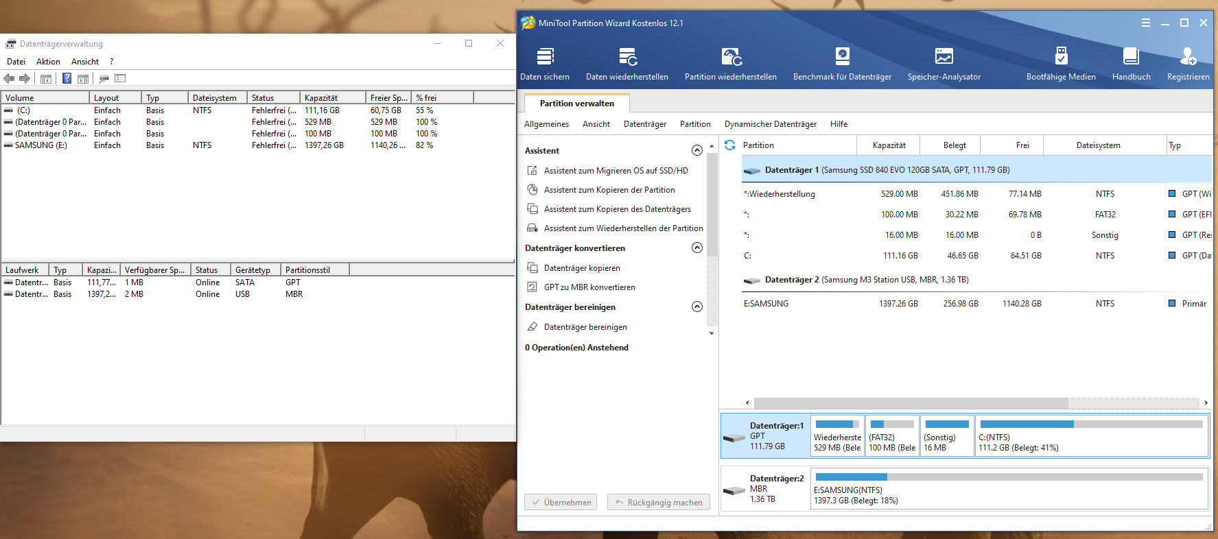

habe die letzten Tage meinen Rechner runderneuert. Leider habe ich Probleme mit der neuen Crucial P1 NVME M.2 SSD 500 GB.
Sie wird im Bios angezeigt, im Gerätemanager, aber kein Laufwerksbuchstabe, keine Anzeige in der Datenträgerverwaltung.
Win10 schon neu installiert.Hat auch nix gebracht.
Zuerst hatte ich die P1 NVME im unteren Steckplatz, jetzt noch den oberen probiert, die eingebaute Samsung Sata 840 EVO auch schon gewechselt. Hilft alles nix. Neuestes Bios drauf,Firmware aktuell.Schon ohne die Samsung 840 Evo versucht zu starten,mit WIN10 Bootstick dabei, hat auch nicht funktioniert.UEFI aktiviert im Bios.

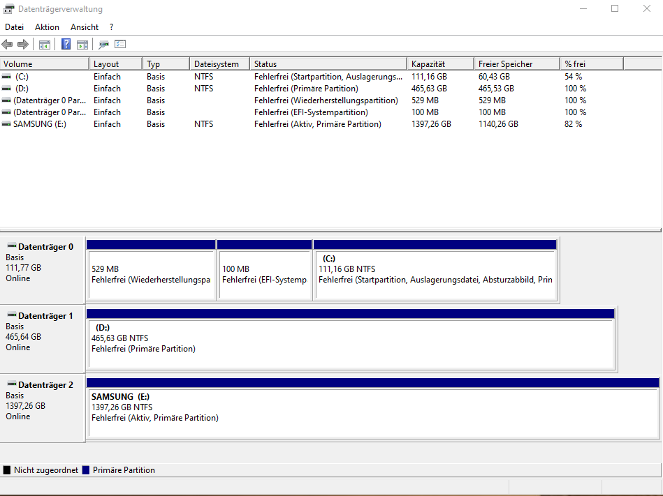

Was steht den in dem "unteren" Bereich der Datenträgerverwaltung?
Dein Ausschnitt zeigt nur die vorhandenen Partitionen, und da die NVME nicht partitioniert ist, kann die da "oben" auch nicht angezeigt werden...

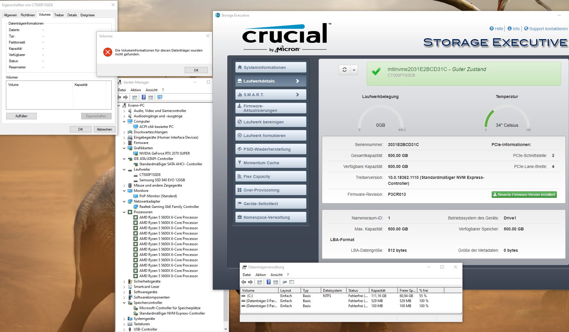

@Daniel leider nein , wird ja nicht angezeigt, formatieren kann ich sie ja deswegen nicht.Auch in dem Programm wird sie mir nicht angezeigt das in dem Thread empfohlen wurde

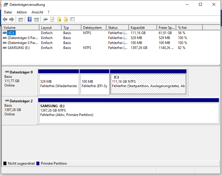

@MadMax 21 welcher unterer Bereich? Da steht nix mehr darunter

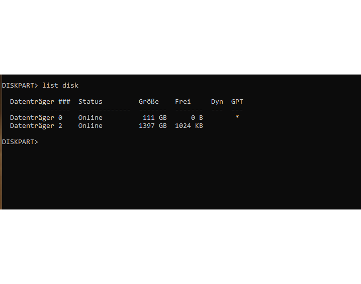

Siehst du sie evtl unter disk part?
Als was ist der m. 2 steckplatz im Bios eingestellt, pcie oder Sata? evtl automatisch?
Leider nein.

Wenn sie im Gerätemanager angezeigt wird, dann ist die SSD auch vorhanden. Keine Ahnung warum sie jetzt in Diskpart nicht angezeigt wird :confused_alt:

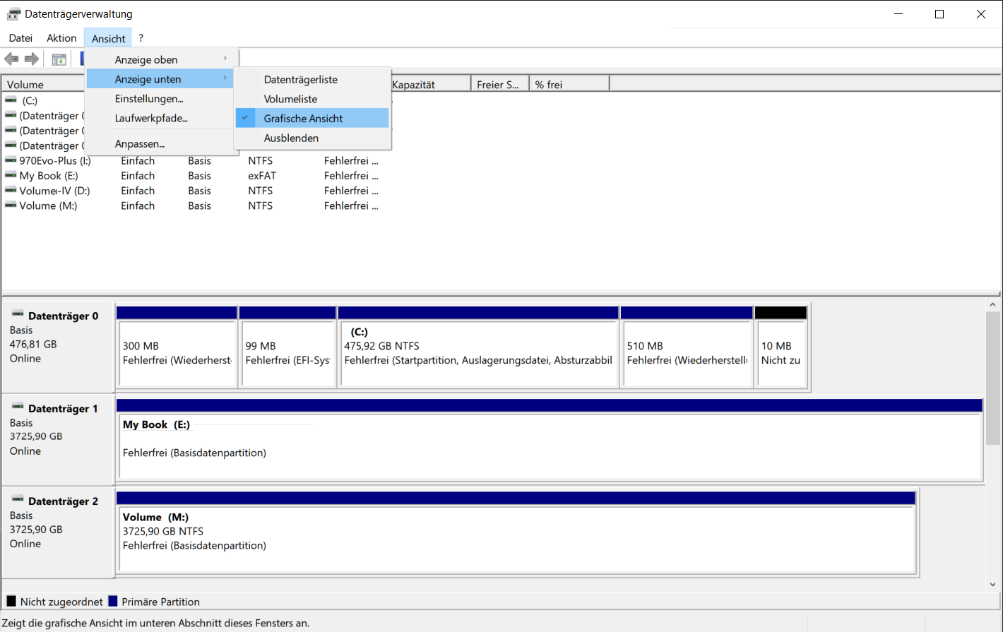

Was ist das überhaupt für eine komische Anzeige in der Datenträgerverwaltung? Stell sie doch mal bitte um.
Dann sollte eigentlich auch das Laufwerk zu sehen sein.

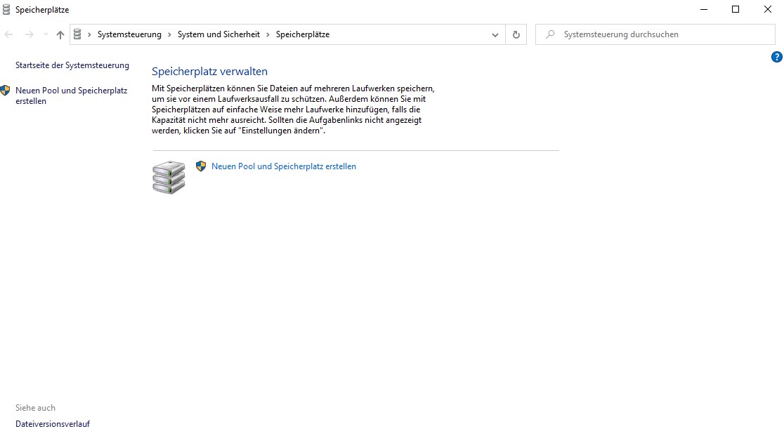

@HDScratcher auch Speicherplatz schon geschaut, hat auch nichts neues gebracht , kein Pool zugeteilt
Soll ich es evtl. mit einem SATA Adapter versuchen,gibts das? Verstehe einfach nicht das die zwar angezeigt wird aber kein Zugriff möglich ist.
Ok, so was ist mir noch nie untergekommen. Das mit dem Speicherpool wäre eine Möglichkeit gewesen; war aber offensichtlich nichts:

Habe nicht mehr dran geglaubt, aber habe dieses WIN PE nun gemacht. Damit gebootet , da war noch nix von der NVME P1 zu sehen, dann aus den Programmen dort AOMEI Partition Assistant geladen und dort wurde sie mir dann angezeigt. Konnte damit endlich formatieren und Partition erstellen.
Anschliessend wieder normal hochgefahren, in der Datenträgerverwaltung die Position angeklickt und noch das Laufwerk D: zuordnen.
Warum zum Kuckuck konnte das Windows oder das Crucial Storage Programm nicht? Kapier ich nicht.

Das mit Windows kapiere ich auch nicht. In deinem Screenshot war aber die SSD aber in Crucial Storage Executive zu sehen. Auch seltsam :confused_alt: Anscheinend sind AMD Boards immer mal für (negative) Überraschungen gut. Oder es liegt an einem Chipsatztreiber :confused_alt:
