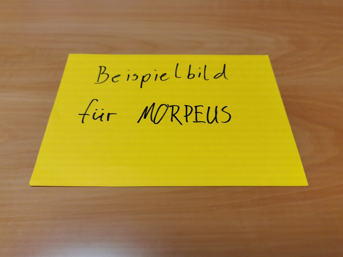

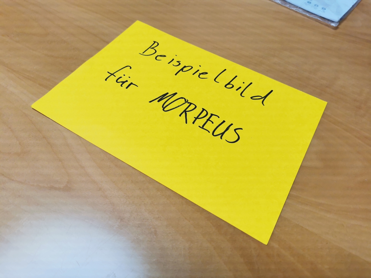

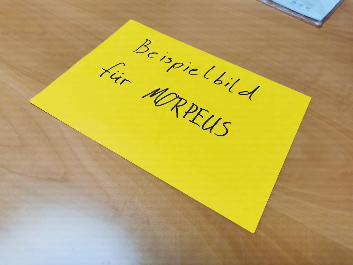

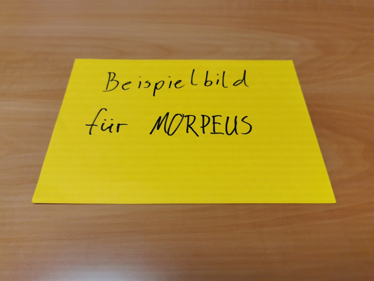

Hier mal derselbe Zettel aus zwei Perspektiven fotografiert.
Problem ist, dass der Sensor des P30 Pro (im Gegensatz z.B. zur Nikon Z9 mit Stacked Sensor) zeilenweise ausgelesen wird.

Ok, auf dem zweiten Foto sieht man die Streifen besser.

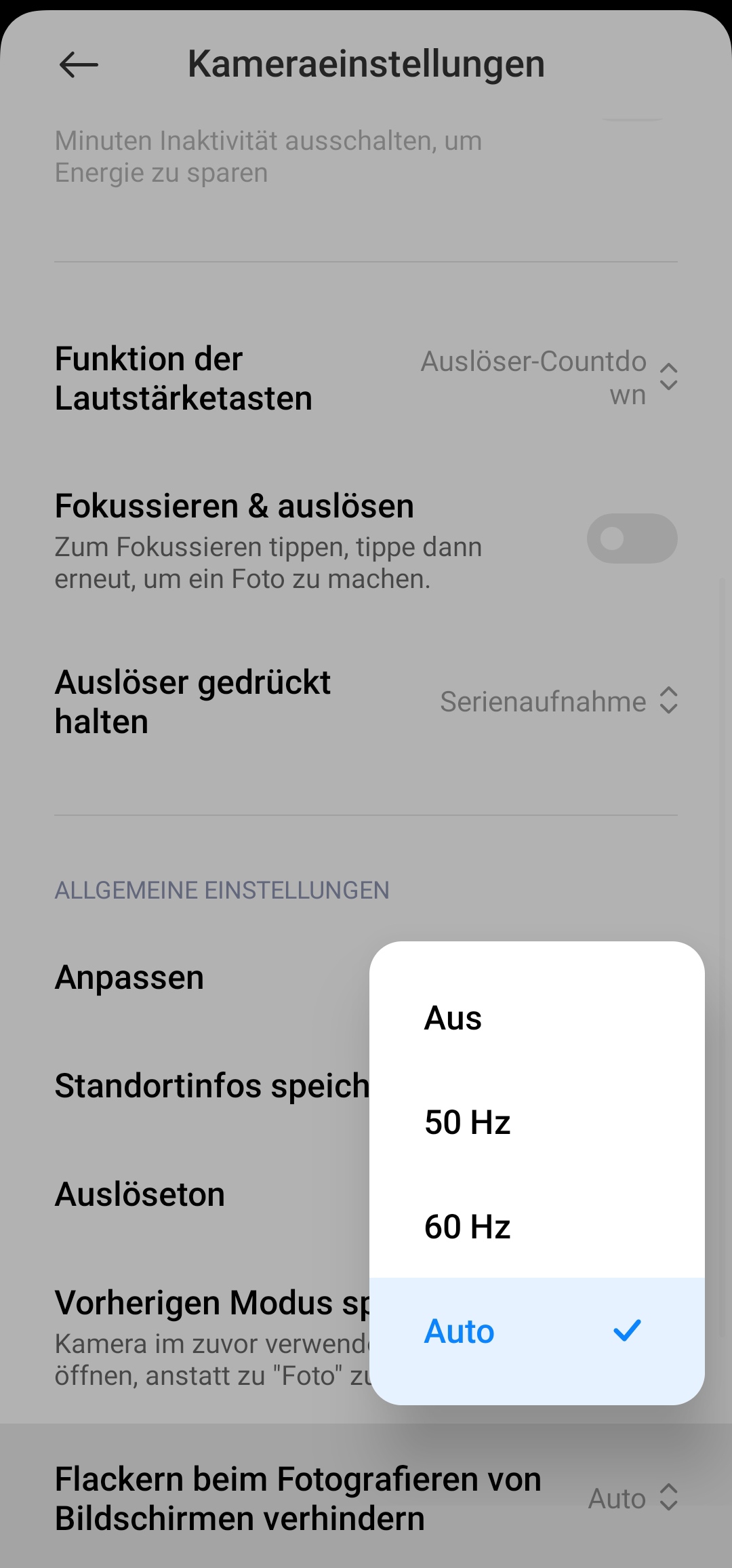

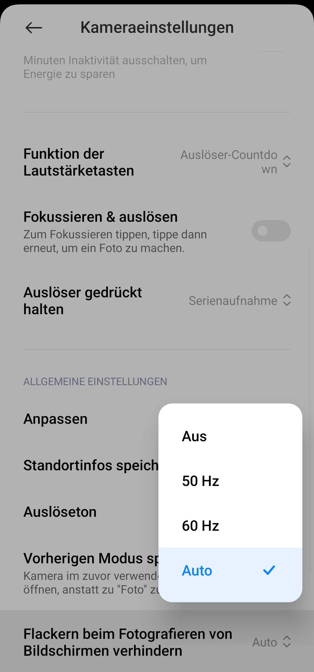

Gibt es in den (Kamera-)Optionen so etwas wie "Flimmerkorrektur"?
In OpenCamera gibt es unter Kamera-Einstellungen->Verarbeitungseinstellungen->Anti-Banding

Flimmerkorrektur habe ich nicht gefunden. Möglicherweise ist schon eine Flimmerkorrektur aktiv.

Die Open Camera App habe ich getestet und mit Anti Banding (50Hz) scheint das Problem nicht aufzutreten. :daumen:
