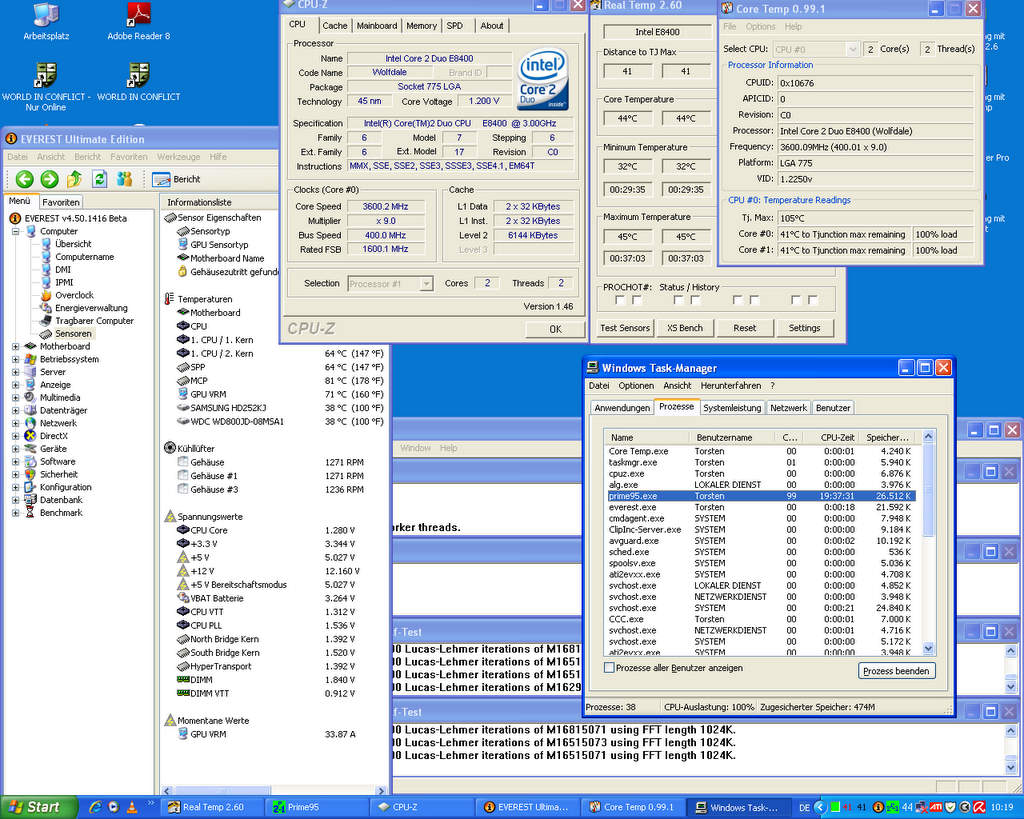

Das Problem mit den Large Test hatte ich auch schon, bei mir war es im Endeffekt auf eine falsche Memory Voltage sowie auf die Timingeinstellungen zurückzuführen,liefen mit 7/7/7/20 1T auf@default super nur sobald ich den Prozzi auch nur wenig übertaktet habe, Pustekuchen nichts ging mehr:(.
Bisschen mit den Spannungen gespielt sowie 2T eingestellt alles SUPER.
Prime Custom Stabil über 10 Std.:D
