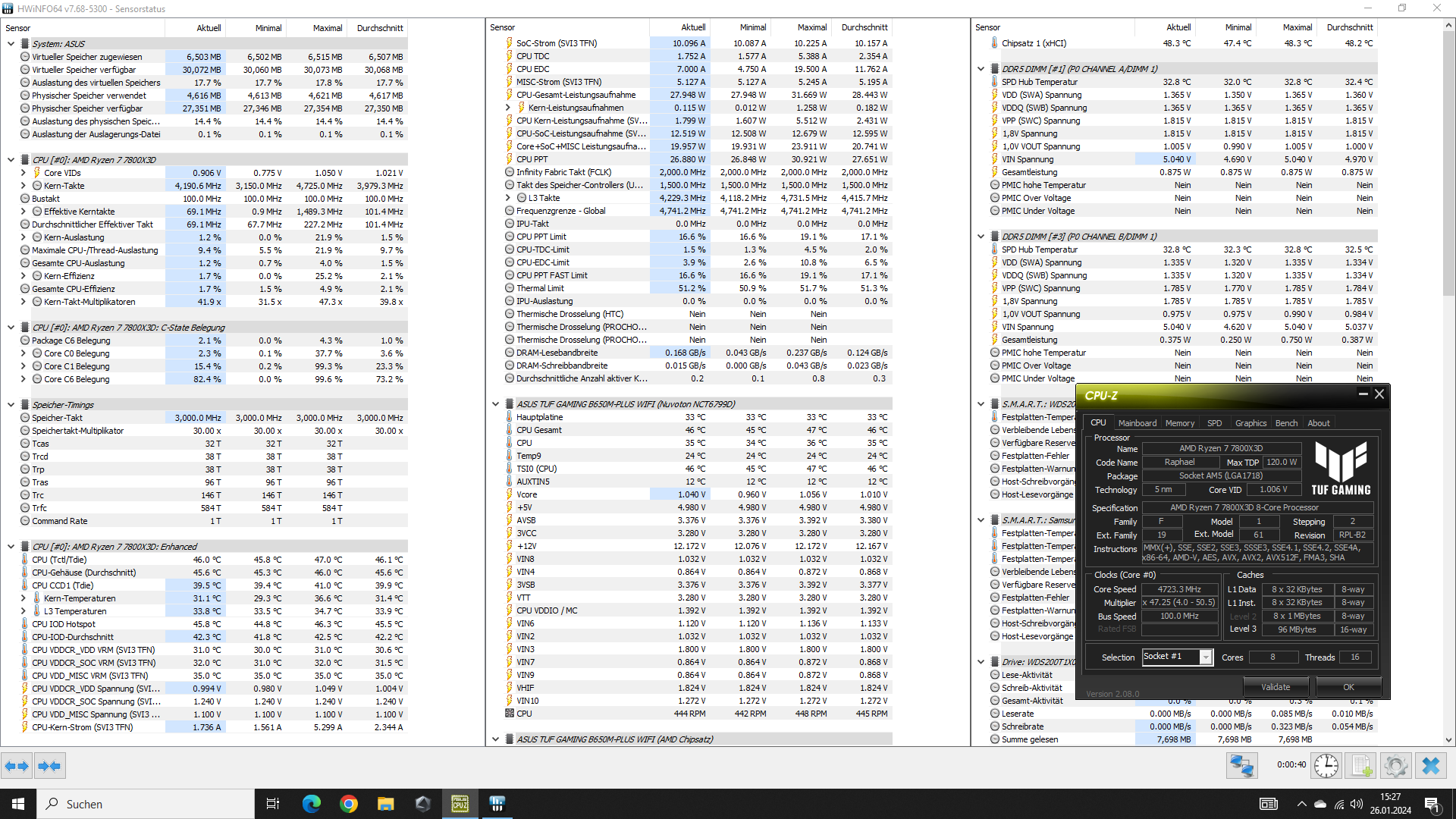

Idle:

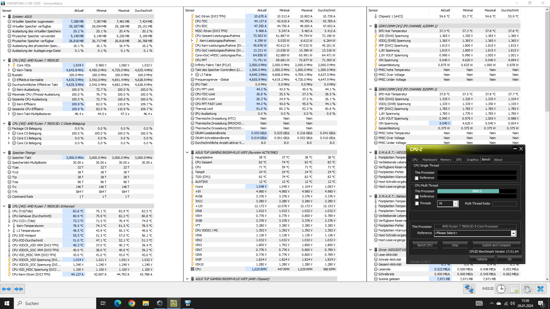

Last ("Stress CPU" nach ein paar Minuten):

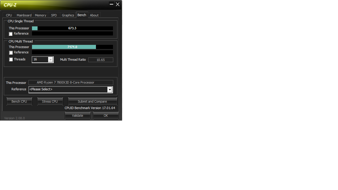

P. S. CPU-Z Bench sieht so übrigens so aus:
Clark79 schrieb:
Bin aber mit den gefederten Schrauben nicht so ganz warm geworden. Habe überhaupt kein Gefühl, wie fest die angezogen werden sollen. Wurde nach jeweils >10 Umdrehungen langsam schwergängig und habe dann aufgehört. Da ginge allerdings noch etwas :-)
Ich kenne jetzt den Peerless Assassin nicht, aber normalerweise sind die Dinger so konzipiert, dass die Schrauben ohne Gewalt auf Anschlag geschraubt werden und die Federn stellen dann den eigentlichen Anpressdruck ein. Kann hier aber natürlich anders sein. Und etwas Vorsicht schadet ja nie.
Die Temperaturen sehen ja auf einen schnellen Blick ok aus. Generell wird bei den modernen (besonders X3D Prozessoren) ein bisschen zu sehr Wert auf die absoluten Temperaturwerte gelegt. Solange nichts throttled und die Geräuschkulisse akzeptabel ist würde ich alles für ok befinden.

SpartanerTom schrieb:
normalerweise sind die Dinger so konzipiert, dass die Schrauben auf Anschlag geschraubt werden und die Federn stellen dann den eigentlichen Anpressdruck ein
Genau das ist mein Problem. Finde leider überhaupt nichts im Netz dazu.
Lt. HWInfo nicht, aber der max. Takt geht unter Last nicht über 4700 MHz. Und angeblich Taktet der 7800X3D ab ca. 80 Grad nicht mehr richtig hoch ... hab die Quelle jetzt nicht parat, zu viele Foren durchstöbert :-)
Die Lüfterdrehzahl ist fast egal ... fast 1000 RPM mehr machen vielleicht 3 Grad aus. Das macht mich bei allem Verständnis für die bekannten "Probleme" beim Abführen der Wärme dann doch skeptisch.
Erstmal vielen Dank!
P. S. danke für das Video
All-Core oder Single-Core? Siehe auch mein Addendum in #2.
Reaktionen: Clark79
All. Hab das Video erst nach meinem #3 gesehen. Jetzt konnte ich wenigstens ein zweites Like da lassen :-)
Reaktionen: SpartanerTom
Hattest mit den Schrauben übrigens recht. Nachdem mir die Shader Erstellung bei The Last of Us die CPU gegrillt hat, habe ich alle bis zum Anschlag fest gezogen. Deutlich niedrigere Temps seitdem. Sieht man leider in keinem Video. Die Anleitung kannst Du eh vergessen.
