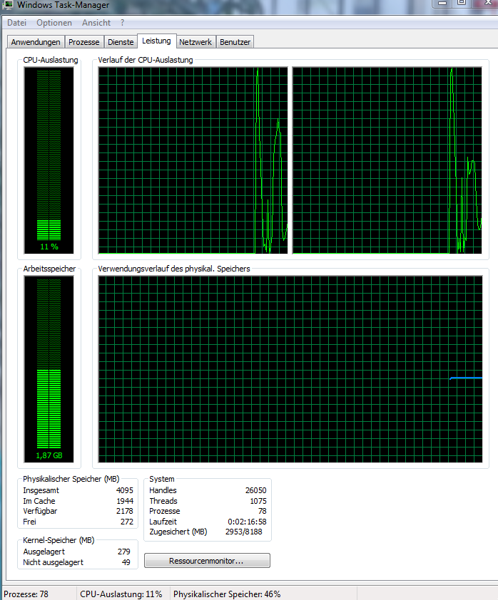

Ich habe mal den Task-Manager meines Computers noch hochgeladen, falls es weiterhilft.

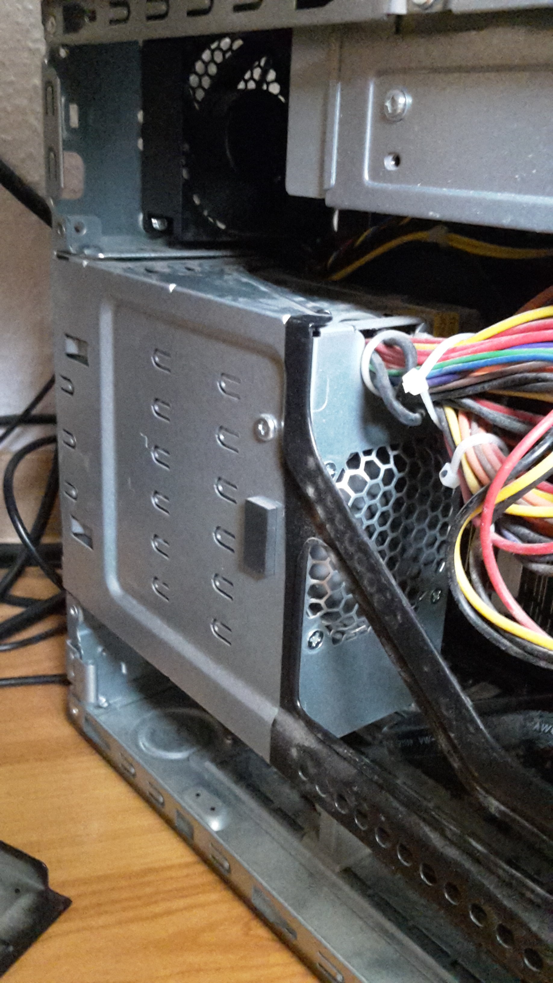

also die Lüfter sind es nicht. habe jeden einzelnen mal gestoppt. Das Geräusch kommt aus dem teil aus was ich hochgeladen habe...
Das ist das Netzteil, da ist meistens auch ein Lüfter drinne. Kontrollier den mal. Aber nicht aufschrauben!
das mit den vielen kabel ist das netzteil. wenn dich das stört kauf ein neues und bau es ein... mit ein wenig technischer begabung, ein paar fotos (wo welches kabel angeschlossen ist), ein paar youtube-tutorials.. ist das eine sache von 15minuten...
vorsicht: ganz neue netzteile könnten für eine alte packard-bell kiste nicht passen. auch wichtig: kein 15euro netzteil kaufen die sind nicht mal den kassenzettel wert.
oder du lässt das netzteil bei einem pc-shop wechseln...
Oke danke ich schaue mal ob ich jemanden finde der das für mich machen könnte.
