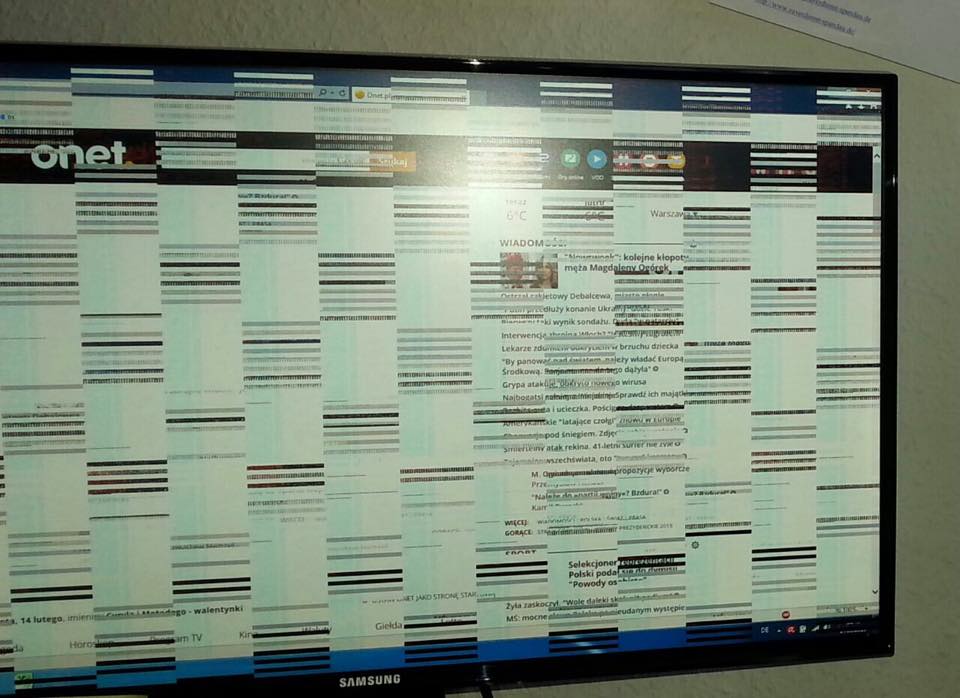

ich habe letztens in meinem Packard Bell EN LS11HR eine SSD (Crucial M550 256GB) verbaut. Nach der Installation der AMD Treiber stürzt der Rechner unregelmäßig ab, ab und zu erscheinen Streifen (siehe Anhang) auf dem Bildschirm und was hilft, ist ein Neustart. Beim Booten von Win 7 freezt das Bild für 1 Minute.

Nach 2 Stunden Memtest ist er abgestürzt. Bis dahin hat er keinen error ausgespuckt. Liegt aber wahrscheinlich nicht am Memtest, da er wie schon oben erwähnt öfters mal grundlos abstürzt.

Hab ich doch schon: Memtest stürzt ab -> wahrscheinlich Speicher hin oder inkompatibel. Davon kommen auch deine Abstürze und die Grafikfehler, weil die 7470M wohl den RAM als Grafikspeicher mitbenutzt.
wenn du es aber anscheinend nicht glauben willst, dann installier Windows neu und schau wie lang es dann gut geht.
versuchs mal mit einem Riegel, stürzt er ab, mit dem anderen. Läufts mit einem hast du deinen Übeltäter

Letztens als ich nur den Intel HD 3000 Graphics installiert habe kamen erst nach 3 Tagen die Streifen und der Freeze.
