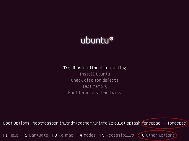

Hallo momdiavlo,
Banias sind definitiv fähig, PAE zu nutzen, allerdings setzen sie nicht das PAE-Flag, so dass die Installationsroutinen mit entsprechender Fehlermeldung abbrechen. Aber gerade für diese Pentium Ms wurde die Forcepae-Bootoption implementiert, also brauchst du die CPU nicht zu wechseln!
Allerdings besteht ein anderes Problem, Ubuntu 14.04 bietet keinen 2D-Modus mehr an und besagter Laptop ist auf jeden Fall zu leistungsschwach für Unity mit 3D-Oberfläche. Daher empfehle ich dir das ressourcenschonende Lubuntu in der LTS-Kernel-Version 14.04.1, ab 1 GB RAM wäre auch Xubuntu 14.04.1 geeignet, wenn auch eklatant langsamer (auf schwachen Systemen).
Libreoffice, etc. wäre bei Bedarf nachinstallierbar, jedoch reicht Abiword für die allermeisten Privatanwender vollkommen aus und ist zudem deutlich schneller. Als schlanker Browser wäre Qupzilla anzuraten.
Lubuntu: http://cdimage.ubuntu.com/lubuntu/releases/14.04.1/release/lubuntu-14.04.1-desktop-i386.iso
Xubuntu: http://cdimage.ubuntu.com/xubuntu/releases/14.04.1/release/xubuntu-14.04.1-desktop-i386.iso
Die Forcepae-Bootoption muss man zweimal eintippen, einmal für das Booten der ISO und ein zweitesmal für den zu installierenden Kernel:
also nicht nur
--forcepae
sondern:
forcepae--forcepae
So steht es zumindest in der Beschreibung des LXDE-Installers.
Sollte die CPU kein PAE können, dann muss man auf ältere Distributions-Version 12.04.5 benutzen, denn alle Kernel der späteren Distributionen setzen PAE vorraus.
Ein Sonderfall ist Debian 32 Bit, denn da kann man auch bei den neuren Distributionen zum Glück immer noch einen non-PAE-Kernel auswählen (die haben dann die Endung "486", also zum Beispiel "3.2.0-4-486").
