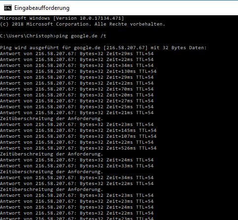

ich bin bei Vodafone Kunde und habe einen Kabelvertrag - 100 MBIT/s. Seit einiger Zeit fällt mir auf, dass das Internet träge ist. Der Download ist meistens ok und ich erhalte tatsächlich meine 100mbit/s. Leider passiert es, dass Webseiten in einen Timeout laufen, Alexa über 10 Sekunden brauch um zu reagieren oder direkt sagt, dass die Verbindung mit dem Internet unterbrochen ist. In Online-Spielen fliegt man gelegentlich einfach raus durch einen Disconnect. Teilweise gibt man eine URL im Browser ein und die Seite brauch 5-10 Sekunden bis überhaupt etwas anderes als Weiß angezeigt wird.
Bei einem Ping ist mir aufgefallen, dass es sehr viele Timeouts gibt:

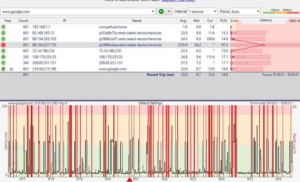

Danach habe ich Ping-Plotter installiert. Ich kann das Ergebnis aber leider nicht so gut deuten. Aber irgendwas läuft bei Kabel-Deutschland schief oder? Bei allen Screenshots zum Pingplotter, welche ich so im Internet finde erkennt man vielleicht 1-2 Hops mit 10% Verlust. Aber dies ist doch nicht normal oder?

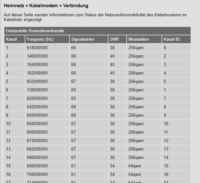

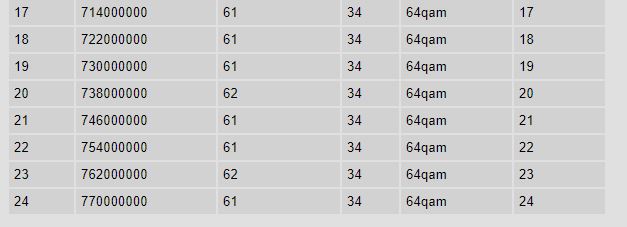

@madcyp : Kannst du die restlichen Downstreamkanäle noch posten? Es müssten in Summe 24 sein. Die bisher gezeigten Werte sind in Ordnung.
Oh das mit dem DSL ist natürlich quatsch. Das hat sich wohl als Synonym für "Internet" bei mir eingebrannt. Aber ja es ist ein Kabelanschluss. Das Wort DSL könnt ihr komplett streichen. Sorry für die Verwirrung.

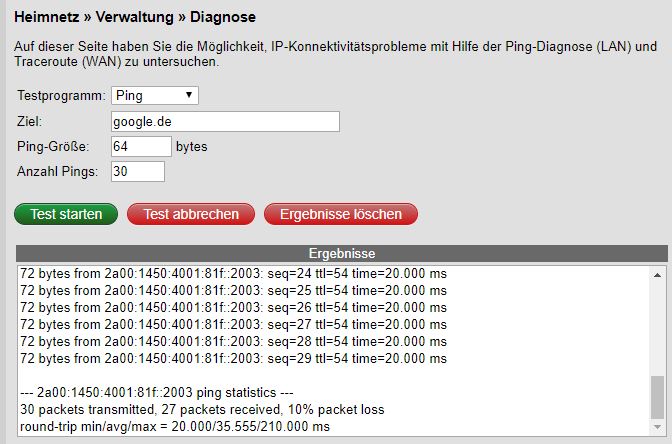

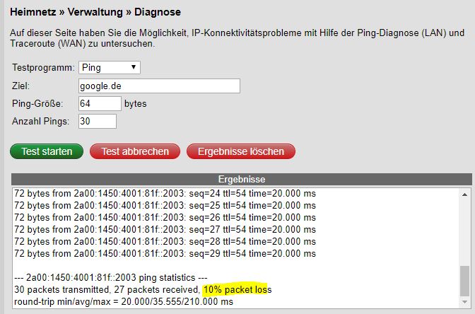

Der Router hat auch selber die Möglichkeit zu Pingen. der Verlust schwankt so zwischen 10% und 30%. Aber das zeigt immerhin, dass es nicht am Switch oder Kabel zum PC liegen kann?
Downstreamkanäle:

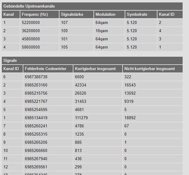

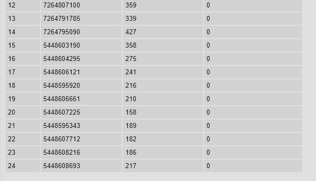

Signale:

Hi,
auch diese Werte sind in Ordnung. Dann würde ich einen Thread mit dem PingPlotter Screenshot im offiziellen Forum eröffnen und auf einen VF KD Moderator warten. Dieser kann deinen Anschluss prüfen und ggf. die Meldung an die Fachabteilung, welche für die Routeradministration zuständig ist, weiterleiten.
Hi,
VF KD moduliert die EuroDOCSIS 3.0 Kanäle ab 698 MHz aufgrund der größeren Robustheit gegenüber Störsignalen (vorallem gegenüber LTE) nur mit 64QAM.
Reaktionen: h00bi
Auffällig sind verhältnismäßig viele Störungen auf den niedrigen Kanälen im Bereich von 138-162MHz. In dem Bereich sind einige Mobile Landfunkdienste und auch Amateurfunker unterwegs.
Siehe hier: https://de.wikipedia.org/wiki/Ultrakurzwelle
Auch die 2. Harmonische eines modernen PowerLAN reicht schon in diesen Bereich. Da in höheren Frequenzen weniger Fehler aufzutreten scheinen, würde ich eher darauf tippen, dass deine Schirmung grundsätzlich in Ordnung ist und Du in den eigenen vier Wänden nach einem Störer Ausschau suchen solltest, der kapazitiv oder induktiv einkoppelt. Steckernetzteile, Dimmer, LED Streifen und alles weitere was mit PWM arbeitet sind übliche Verdächtige.
