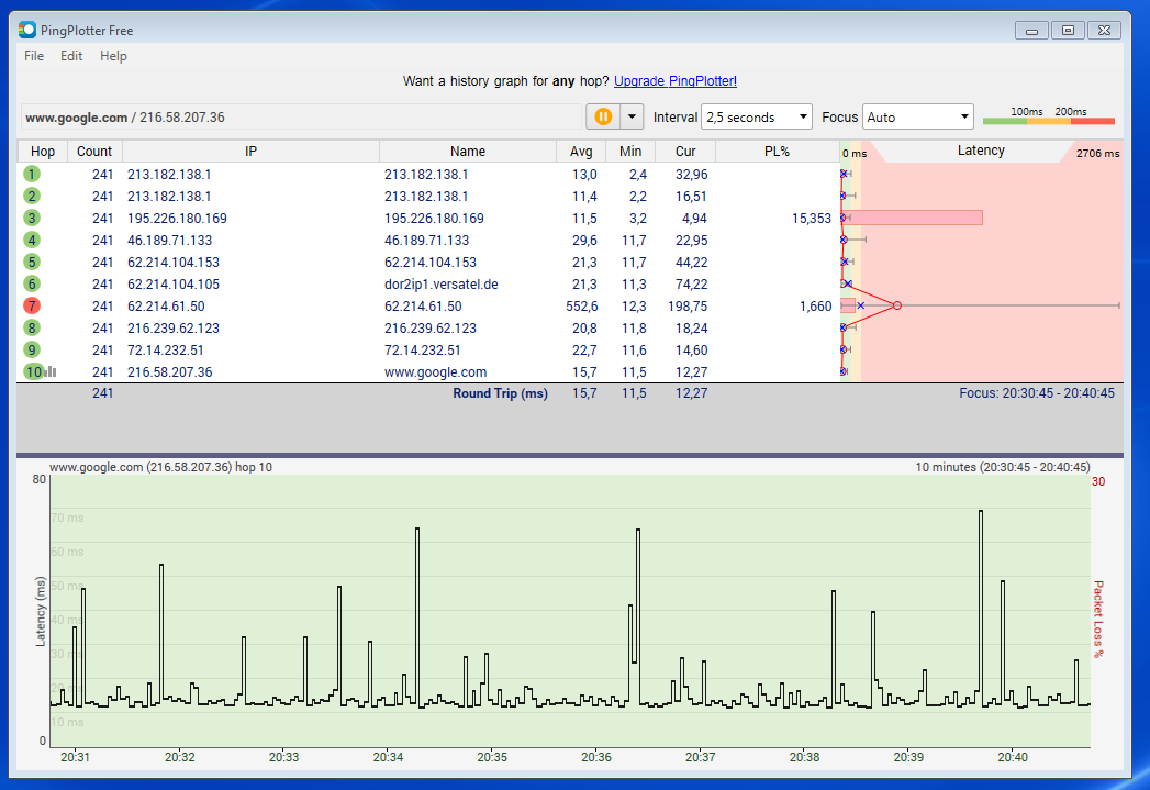

Ich habe mit dem Programm PingPlotter 5 ein par Messungen gemacht aber mir sagt das nicht fiel

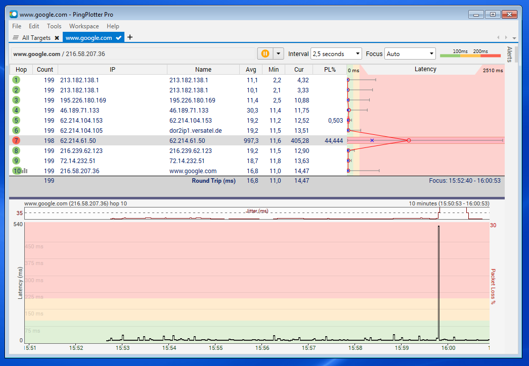

Und was ist mit dem test denn ich gemacht hab e ? Da steht ja das der Paketverlust an dem 7 Hop auftritt und nicht an meinem PC oder ?

Pingplotter und andere trace Tools sind nicht so einfach zu interpretieren. Ein Router im Internet priorisiert Traffic. Pings, die an ihn selbst gerichtet sind, werden verzögert oder zT gar nicht beantwortet. Traffic, der durch den Router durch geht, wird dagegen bevorzugt behandelt und ohne Verzögerung weitergeleitet.
Wenn ich einen Trace auf google.de mache, habe ich einen Hop, der gar nicht antwortet. Der Ping auf google.de kommt aber zu 100% an. Ein weiterer Hop antwortet permanent mit 200 ms ping. Trotzdem pinge ich google.de mit 20-30 ms, jedes Mal. Das ist oben erwähnte Priorisierung.
Pingplotter benutze ich selbst nicht und weiß daher nicht genau was wie gemessen wird. Entscheidend ist in deinen Screenshots aber, dass das Ziel zuverlässig mit ca 15 ms im Schnitt gepingt wurde - ohne Paketverlust.
Selbst wenn in der Route ein Hop ist, der zB zu Stoßzeiten ausgelastet ist, kannst du selbst nichts dagegen tun. Alles jenseits deines Routers obliegt dem Provider bzw den dahinterliegenden Netzwerken. Im worst case kann der Provider anders routen, um den fraglichen Router zu umgehen, aber der Support klingt nicht sonderlich hilfsbereit.
