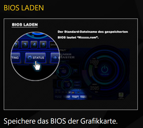

Thundermaster lässt auch nur den Download des Bios zu und keinen Upload:

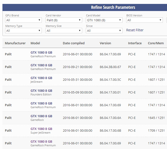

Also ist das zuvor genannte BIOS gar nicht inoffiziell, sondern offiziell von EVGA, nur eben ohne Gewährleistung in Umlauf gekommen. Da frage ich mich natürlich wie die anderen Hersteller damit umgehen. Ich meine, mit welcher Motivation baut Palit eine Karte mit Dual BIOS, wenn es keine BIOS-Dateien gibt? Schließlich kann man bei Palit kein BIOS herunterladen. Nur fertige exe-Dateien, die das BIOS verschlüsselt enthalten. Und selbst in der GPU-Z Datenbank findet man quasi nichts:
Das einzige was ich herausfinden konnte ist, dass man das BIOS eine höherwertigen Karte aufspielen kann:
Palit GTX 1080 SuperJetstream users! You can make your GPU a GameRock card for free using a BIOS flash!
I flashed the GameRock BIOS to my GTX 1080 SuperJetStream, and I saw a 40MHz increase in my base and boost clocks and a 258MHz increase to my base VRAM clock! On top of that, I now have fully functioning G-Panel support.
Und das soll es jetzt gewesen sein? Einfach für 0 € eine Superduper Karte draus machen und sonst kann man nichts machen. Schon ein wenig arm.
