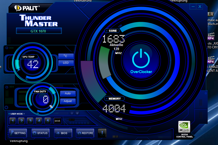

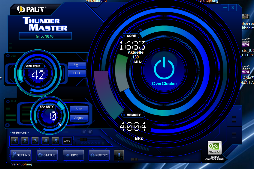

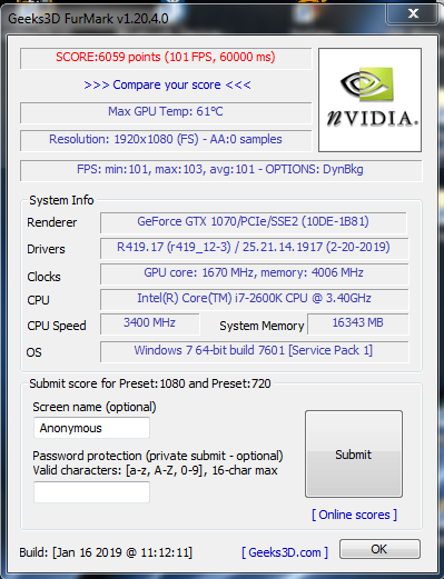

Habe mir gerade eine Palit GTX 1070 Karte bestellt und heute geliefert bekommen.
Der Thundermaster zeigt bei Memory allerdings nur 4004 MHz an.
Sollte der da nicht eher ca 8000 MHz anzeigen?
oder verstehe ich da etwas falsch?
(Bei GPU-Z werden unter "Memory Size" 8192 MHz angegeben)
DDR. DoubleDataRate. Nimm ein anderes Tool, was selbst *2 rechnet. Dann steht da dann auch 8000 Mhz. Ändert aber an der Performance nichts.
Sollte richtig sein wegen ddr.
passt schon, manche programme zeigen auch nur 2000MHz an, kommt dank GDDR aber letztlich aufs gleiche raus. die hersteller werben natürlich mit der größten zahl.
bei Memory Size steht garantiert nicht 8192MHz.
Reaktionen: kolege und OZZHI
