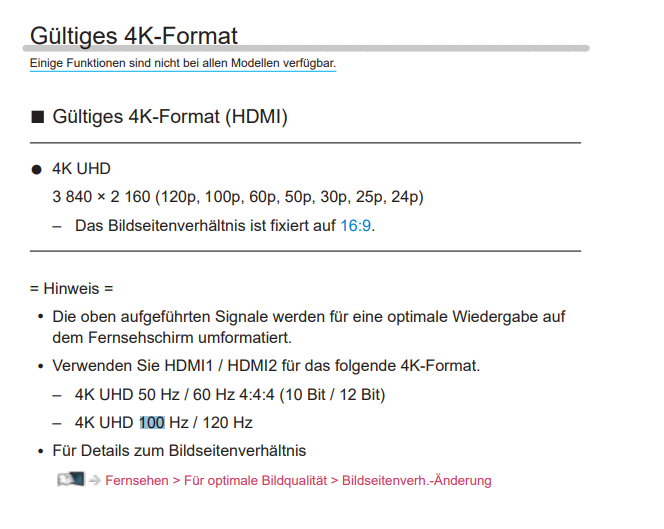

Demnach hat er 50/60Hz und keine 100Hz.
Das könnte den Unterschied erklären.
Auszug aus dem Handbuch (hierzu kann ich aber nichts mehr sagen).

Danke. Also der Sony hat 120hz. Und bei dem Panasonic kann ich zumindest via PS5 die 100hz nutzen. Jetzt bin ich ratlos...

meph!sto schrieb:
https://www.expert.de/shop/unsere-p...ernseher/11128165601-tx-65jzw984-oled-tv.html
Was hat denn euer Bravia ?
Steht doch da dass er 100/120 HZ hat
Alle Panasonic OLED TV haben ein 100/120Hz Panel
