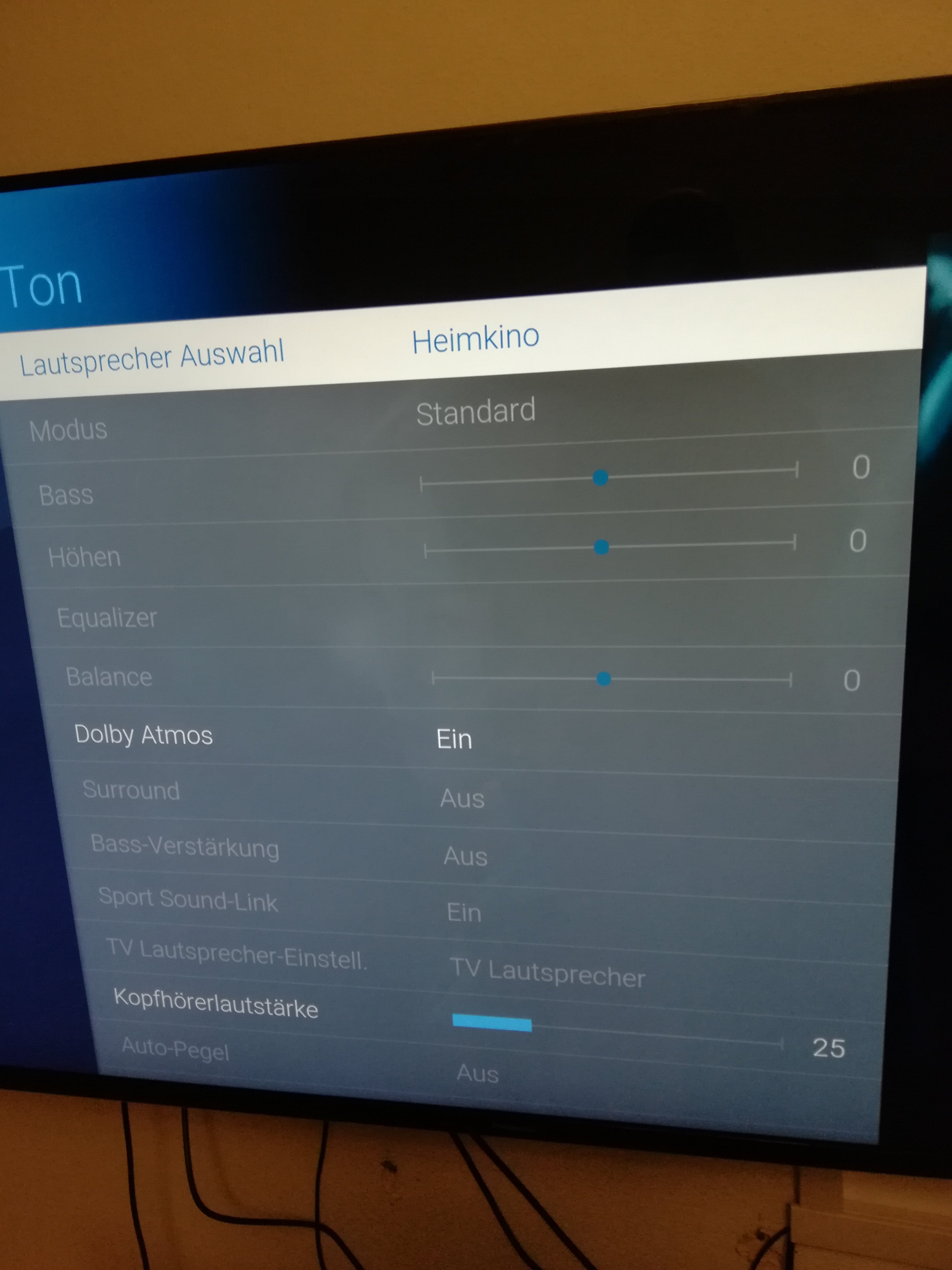

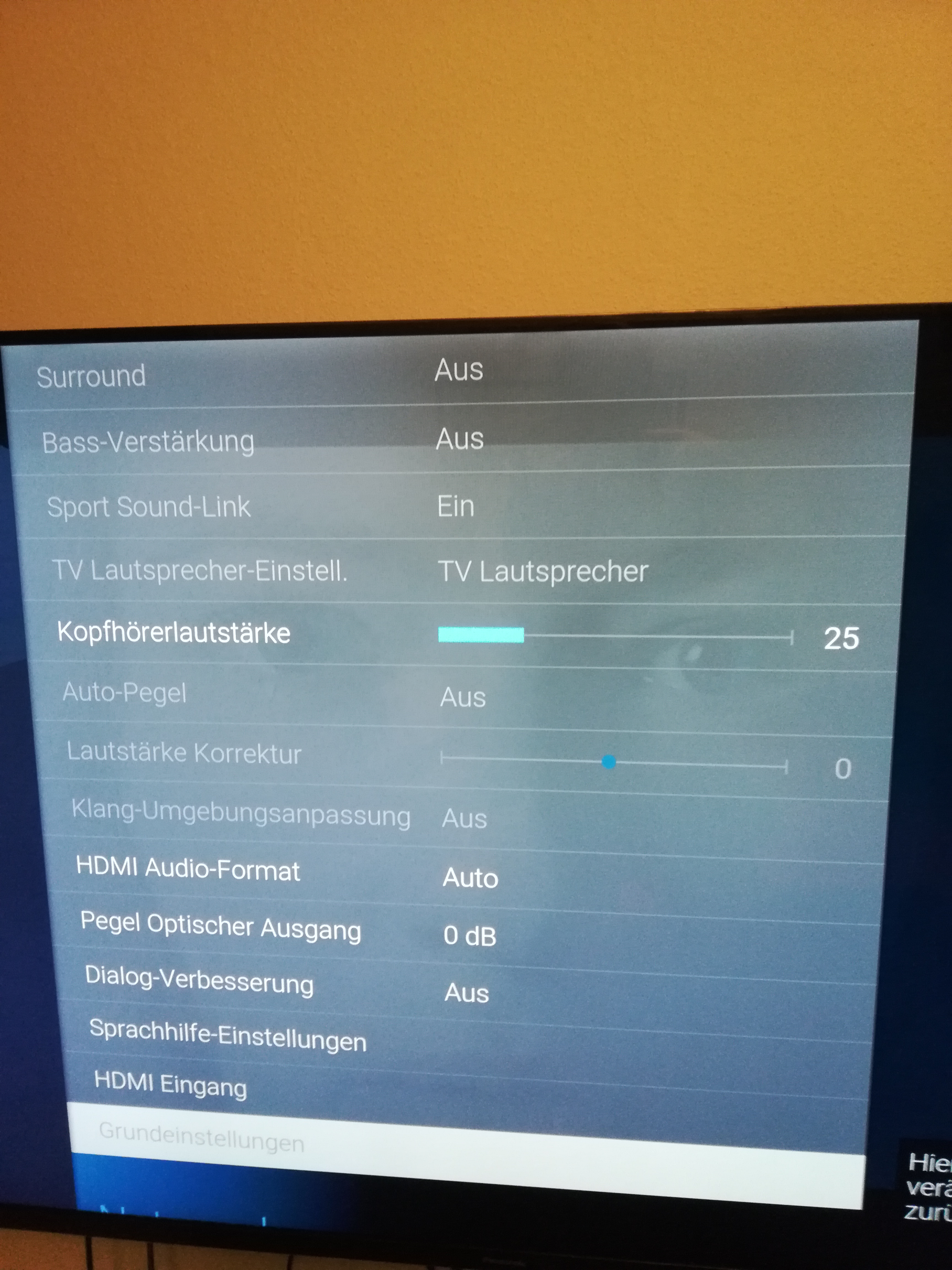

Schau, ob du die Verzögerung nicht im TV eingestellt hast und wenn nicht, dann schliesse das Teil an die Soundbar an.
Robo32 schrieb:
Schau, ob du die Verzögerung nicht im TV eingestellt hast und wenn nicht, dann schließe das Teil an die Soundbar an.
Im TV gibt es nicht viel was ich einstellen kann:
Welches Teil? Ich habe doch den TV oder den SKY Q schon direkt an die Soundbar angeschlossen. Hab ja alles oben schon geschrieben was ich probiert habe. Keine Ahnung was ich noch tun kann.
Ich werde mal zum testen den Sony 4K aus dem Wohnzimmer ins Schlafzimmer tragen und schaue dann ob es mit der Soundbar funktionier. Wobei würde mich ja wundern. Ist doch beides von Panasonic. Sollte doch eigentlich so besser laufen oder nicht :rolleyes:
