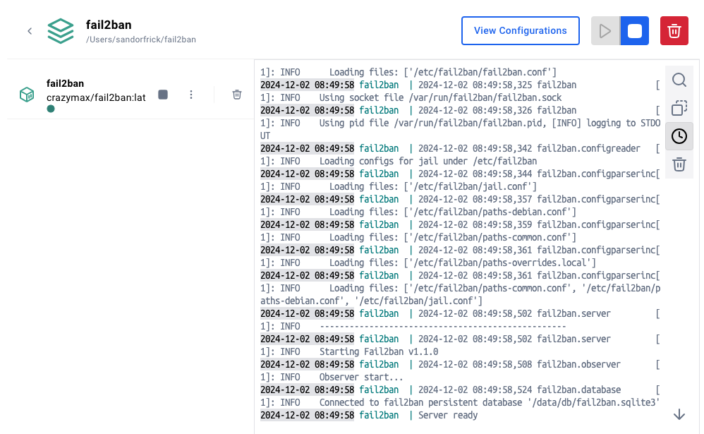

Ich bin hier etwas am Rotieren seit einer Woche. ;-) Ich versuche nämlich meine Paperless-ngx Instanz, welche in Docker (Desktop) auf einem MacMini M1 mit OS Monterey läuft, mit Fail2ban abzusichern. Leider gibt es zu dieser Combo keine Infos oder Tuts im Netz (suche seit einer Woche und komme immer wieder auf die gleichen Posts, die mir aber nicht weiterhelfen, da ich es nicht ableiten kann für meinen Usecase.), daher seid Ihr hier quasi meine letzte Hoffnung! ;-)
Den Mechanismus wie fail2ban arbeitet habe ich ja noch verstanden, aber wie ich das Ganze dann in meinem Setup zum Laufen bekomme, habe ich auch hier beim Suchen im Forum nicht herausgefunden. Daher wäre es sehr nett, wenn sich jemand die Zeit nehmen würde, mir eine kleine "Schritt für Schritt-Anleitung" mit den einzelnen Befehlen usw. hier zu schreiben, damit fail2ban mit meinem Paperless in Docker funktioniert. Ich stelle mir so etwas ähnliches wie hier vor, mit den einzelnen Schritten und Terminal-Befehlen: https://www.computerbase.de/forum/threads/paperless-mit-fail2ban-oder-crowedsec-moeglich.2161917/
Ahja, fail2ban habe ich anhand dieses Posts (https://github.com/crazy-max/docker-fail2ban?tab=readme-ov-file ) aber wenigstens schonmal zum Laufen gebracht in Docker, nur scheint irgendwie nix konfiguriert, es hat 0 Jails und filters und wenn ich z.B. von Hand eine IP sperren will kommt ein "unbekannter Jail-Error"... Doch Neuinstallation?

Welche IP hast du denn versucht zu sperren? Eine externe oder interne?
Ja, lieber elefant, das weiss ich, danke für die Info, aber leider funktioniert das auch nicht zuverlässig mit der Automation und VPN (zumindest nicht auf iPhone) und dann muss man doch wieder User supporten und troubleshooten. Daher ist die Verbindung über https momentan die praktikabelste und zuverlässigste Lösung... IP war eine externe IP, da kam dann eben die Fehlermeldung, dass es kein Jail gäbe (so nehme ich an, da die Fehlermeldung einen unbekannten Jail-Error herausgab und beim Nachsehen auf Dateiebene ein solches File auch nicht vorhanden war...)
