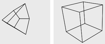

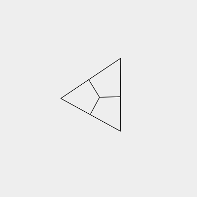

super vielen Dank Nai für den Code.
Nai schrieb:
Wenn du dieses Vorgehen nicht verstehst, kann ich dir das auch mal aufmalen und einscannen.
Leider scheint es aber nicht den gewünschten Effekt zu haben, siehe hier: bsp.png. Anscheinend verstehe ich Dein Vorgehen noch nicht so richtig, da ich nicht im Stande bin das Problem zu beheben.
Nai schrieb:
Eigentlich müsste man bei der Berechnung von XMax und YMax noch schauen ob vertices.z von einem der beiden Eckpunkte der Gerade negativ ist und gegebenenfalls das geometrische Primitiv clippen. Denn so hast du hässliche Artefakte wenn die Gerade hinter Kamera verläuft.
Okay. Aber aus dem konkreten Szenario das mir vorschwebt weiß ich, dass die Kamera immer auf das "Modell" draufschaut und niemals Objekte hinter sich hat.
Viele Grüße,
CPU
Eben nocheinmal ein Blick auf deinen Quellcode geworfen. Die Rotate-Befehle dienen ja dazu, dass Koordinatensystem deines Würfels in das Koordinatensystem der Kamera zu transformieren. Da du nur rotierst, befindet sich das perspektivische Zentrum deiner Kamera im Kamerakoordinatensystem (0,0,0) stets auf dem einem Eckpunkt deines Würfels, da dieser ebenfalls immer bei (0,0,0) liegt. Das verursacht vermutlich das komische Aussehen. Probier mal stattdessen:
Code:
var Offset = 2;
var XMax = TanFovX * (vertices[i].z+Offset); // Diejenige Breite die in der Tiefe von vertices[i].z die "rechte Hälfte" des Bildschirms ausfüllt
var YMax = TanFovY * (vertices[i].z+Offset); // Analog nur mit der Höhe

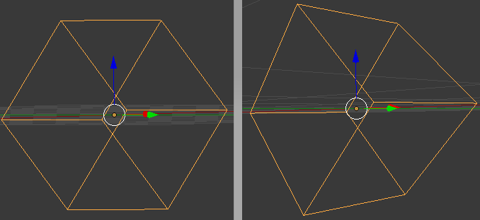

Jetzt muss ich mich noch um eine ordentliche Rotation mit der Maus kümmern. Dazu habe ich noch eine Frage: also das Zeichen von Punkten und Linien ist unproblematisch und auch Faces kann ich recht gut (zumindest mit drei Punkten) einbauen - hatte ich auch schon testweise drin. Aber ich würde gerne wie in MeshLab so eine "Sphäre" hier (also einfach die zwei "Kreise") einbauen. Wie gehe ich dabei prinzipiell vor?
Klar ist, dass das ein 2D-Kreis ist der quasi über die 3D Darstellung gelegt wird und entsprechend gestaucht wird, damit es mit dem Modell zusammen räumlich aussieht. Aber den genauen Zusammenhang zu den Rotationswinkeln muss ich irgendwie identifizieren.
Viele Grüße,
CPU
Allerdings habe ich mir gedacht, dass bei einem Offset von -2 die Fluchtpunkte noch zu nah beieinander liegen und einfach mal erhöht (bzw. verkleinert) auf -4. Und das sieht doch (mit einigen Anpassung von near und far) recht ordentlich aus.
Ich hatte in meinem letzten Post einen vorzeichen Fehler drinnen. Nimm mal besser positive Werte für den Offset, da der Würfel sonst hinter der Kamera ist (was du aber wegen dem fehlenden Clipping nicht merkst).
Ich würde den Kreis durch ein regelmässiges N-Eck approximieren, was sie wohl auch in dem Programm gemacht haben, wie man an den Ecken des "Kreises" erkennt. Das würde ich dann ersteinmal passend verschieben und dann immer mit den übrigen Vertexen mitrotieren lassen. Zeichnen kannst du das N-Eck ja dann so wie den Würfel.
Hierzu noch eine Anmerkung am Rande: Du transformierst bei jeder Rotation alle Vertexe deines Würfels (und überschreibst ihren alten Wert). Da der Würfel ein Festkörper ist, führt das mit der Zeit zu numerischen Ungenauigkeiten. Deshalb fässt man eigentlich die "Rohdaten" von einem Mesh bei seiner Bewegung nicht an, sondern man definiert eine Abbildung (homogene Koordinaten in den meisten Fällen), welche dessen Position beschreibt. Bewegt sich das Mesh, so aktualisiert man lediglich die Abbildung, nicht jedoch die Rohdaten selbst.
achso. Ja das ist doch eigentlich recht simpel, die Kreise schon von Beginn an eingefügt zu haben und die werden dann wie ein normales Objekt behandelt ...
