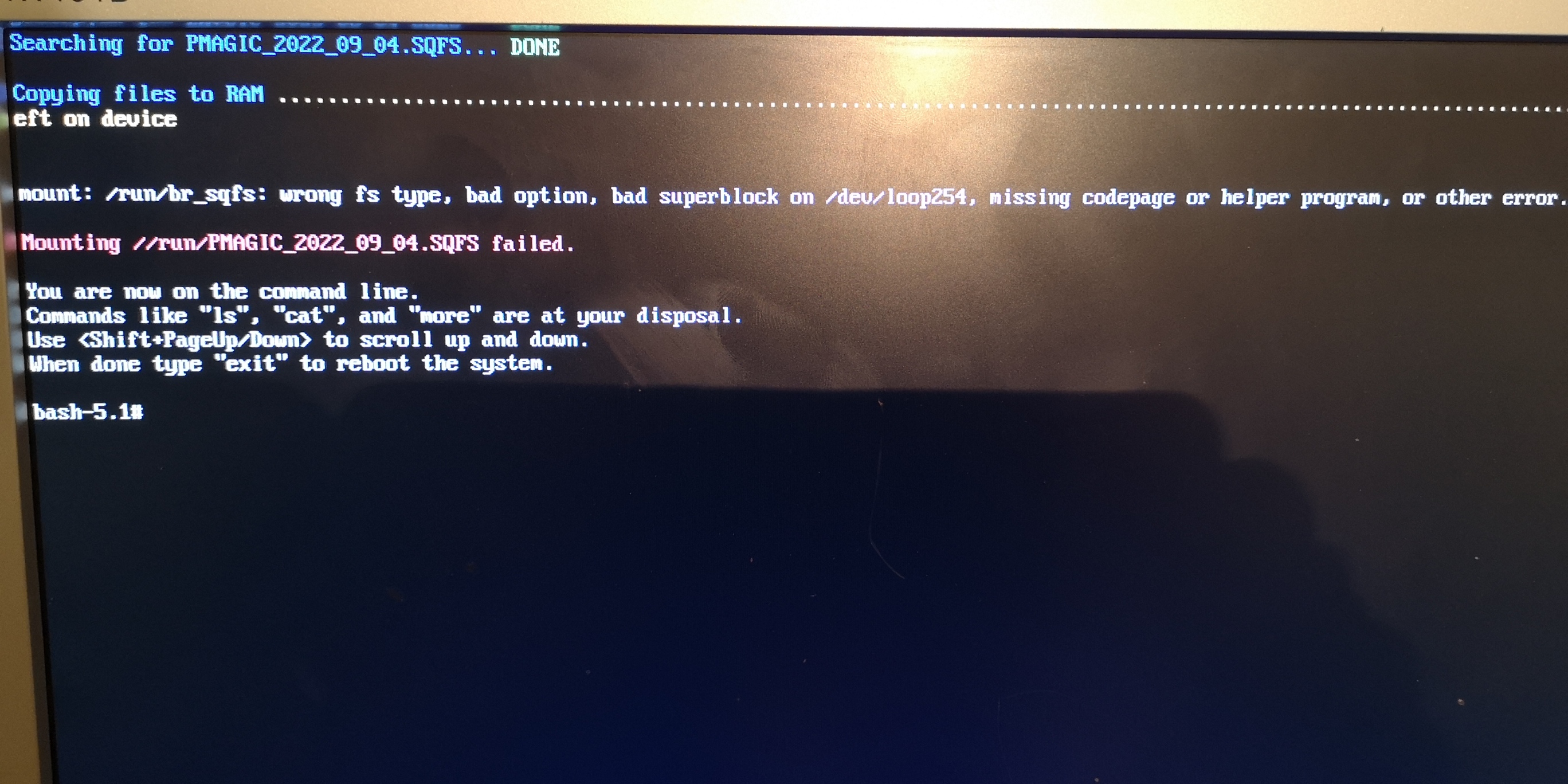

Hallo
ich verzweifle noch an den Problem.
Habe Parted Magic 09/2022 auf USB Bootfähig kopiert.
Als FAT32 als NTFS beides schon versucht. Immer der gleiche Fail an einem:
Asus Z170-P
4gb G. Skill DDR4-2400
i3-6100
Win10 64-Enterprise
Sowohl uefi oder normal Boot. Immer an gleicher Stelle der Fail.

Aber beim Booten gibts doch ne Fehlermeldung. Vielleicht kann man anhand der herausfinden, was schief geht.
Die Fehlermeldung steht sogar zur Hälfte da. Ich zitier sie mal ganz: No space left on device. Ganz banal: Der RAM ist voll und kann daher das SquashFS nicht komplett entpacken.
Evil E-Lex hatte recht danke 👌

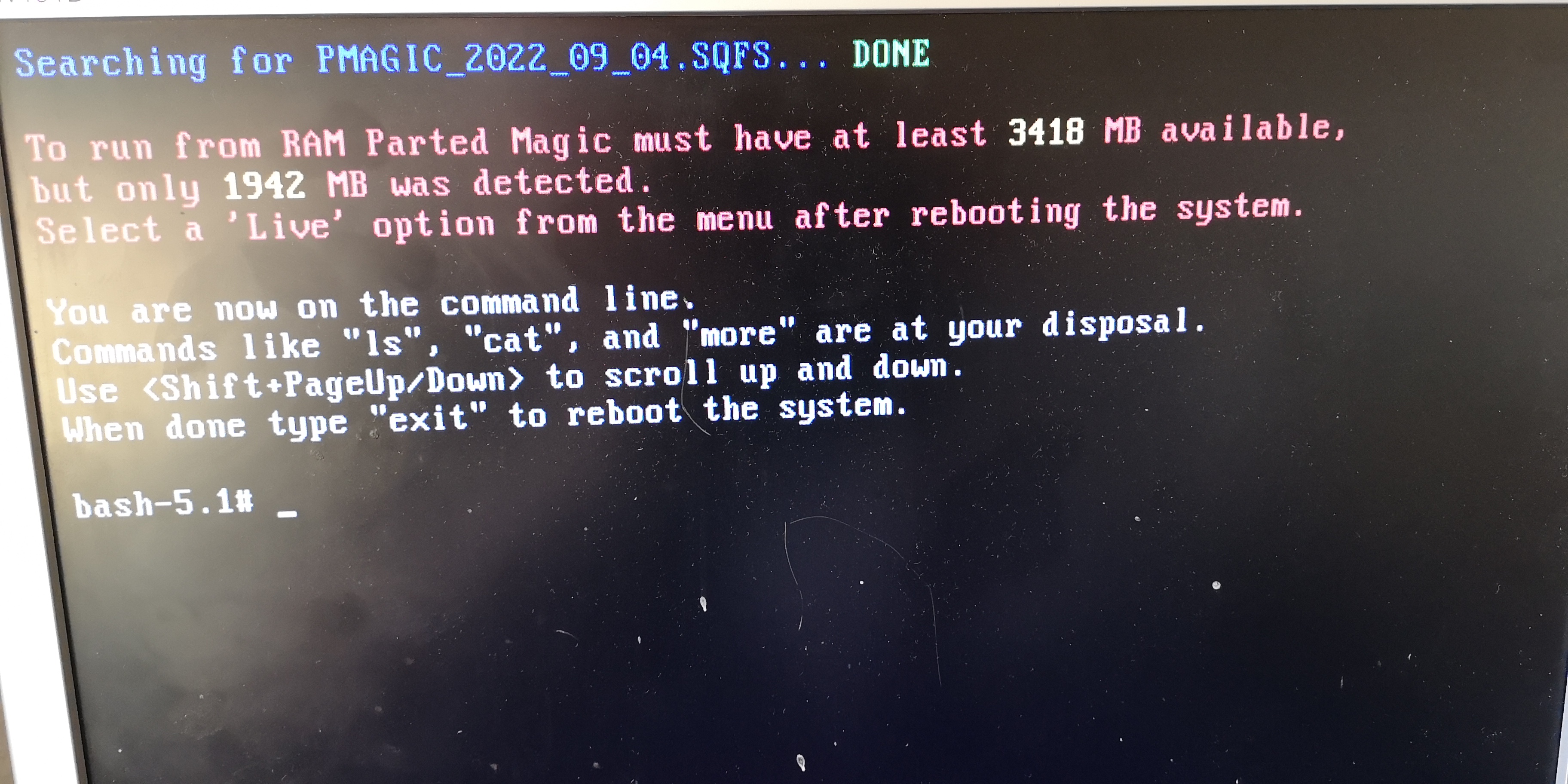

Jetzt funktionierts. Im p8p67 - M nur 2gb verbaut und da kommt auch die Fehlermeldung. Sogar noch etwas genauer.
Danke für eure Hilfe
