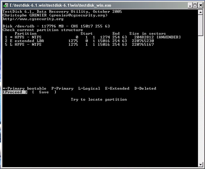

Lade dir mal Testdisk 6.1 und setze mir Screenshots für Diagnose.
http://www.cgsecurity.org/index.html?testdisk.html
Starte Testdisk, wähle deine Festplatte aus, bestätige bei Analyse mit Enter und setze mir einen Screenshot.

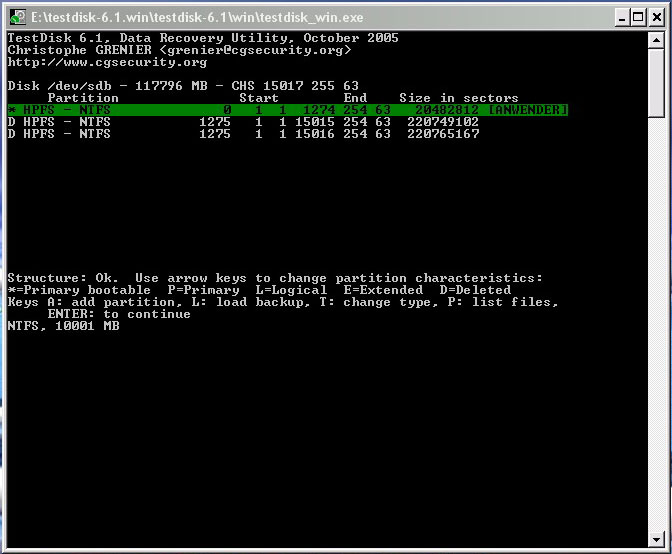

Bestätige bei Proceed und setze mir auch einen Screenshot.
Bestätige weiter bis du zum Menü kommst wo unten steht [Quit] [Search] [Write] und gehe mit dem Pfeil auf [Search] (tiefere Suche, zeigt oftmals verlorene Partitionen an die andere Programme nicht schaffen) und lasse es laufen.
Setze mir auch einen Screenshot.

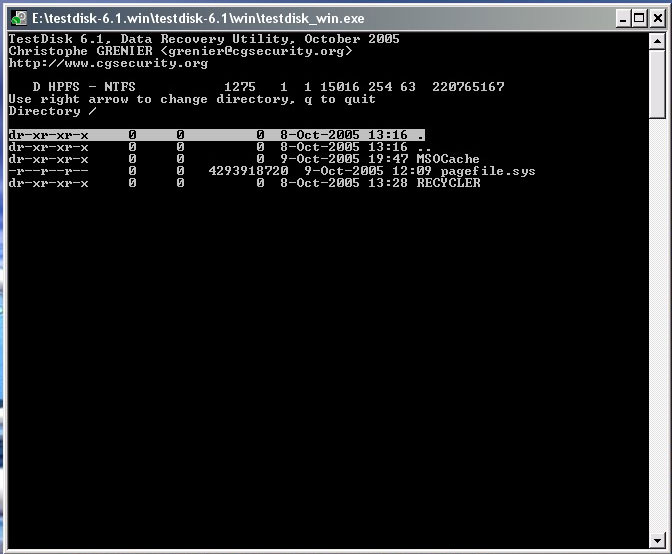

Ach hast du die Möglichkeit wenn die Partitionen markiert sind p zu drücken.
Schaue dann mal ob deine Dateien oder eine Fehlermeldung angezeigt werden.
Zurück kommst du mit q drücken.
Teile mir mit wenn die Partitionen gefunden werden und markiert sind, was ganz unten am Screen in der letzten Zeile steht

Geht wegen den Ordner MSOCache.
Auch wurde auf der Partition von deinem Betriebssystem eine Pagefile.sys erstellt.
Nicht das die Daten in den Sektoren überschrieben hat.
Eine Partition über die gesamte Festplatte wie du es mit PM machen wolltest habe ich leider nach der tieferen Suche nicht gefunden.
Die erste Partition Anwender lasse ich mal außen vor.

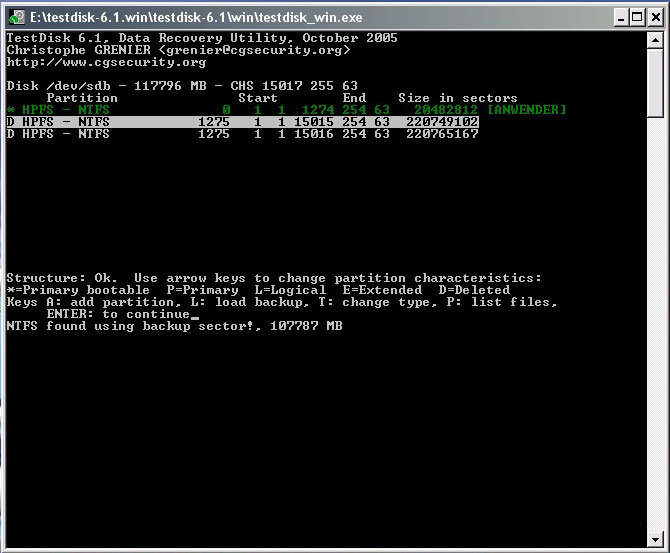

Deine hintere Partition wird zweimal gefunden.
Die obere weißt einen defekten Bootsektor auf.
Die untere besitzt Recycler, den Ordner MSOCache und die Pagefile.sys.
Ist ansonsten leer.

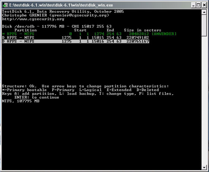

Ich gehe mal von deinem Screen anch der tieferen Suche aus.
Ist dieser hier;
https://www.computerbase.de/forum/attachments/screenshot_4-jpg.35843/
Möglich wäre es mal zum testen die mittlere wiederherzustellen und zu überprüfen.
Setze die daher mal mit dem Links und Rechtspfeil auf L für logisches Laufwerk.
Lasse die untere auf D=deleted (gelöscht) da keine zwei Partitionen denselben Speicher belegen können.
Bestätige dann mit Enter.
Gehe dann auf [Write].
Bestätige dort mit Enter und y.
Bei deiner Partition ist der Bootsektor defekt.
Daher kommt dort das Menü Boot.
Gehe dort auf [Backup BS].
Bestätige da auch mit Enter und y.
Dann wird der repariert angezeigt.
Beende Testdisk und starte den Computer neu.
Wenn chkdsk bei Systemstart kommen will, beende chkdsk erstmal.
Geht innerhalb von 10 Sekunden durch beliebigen Tastendruck.
Überprüfe das Ergebnis und teile es mit.

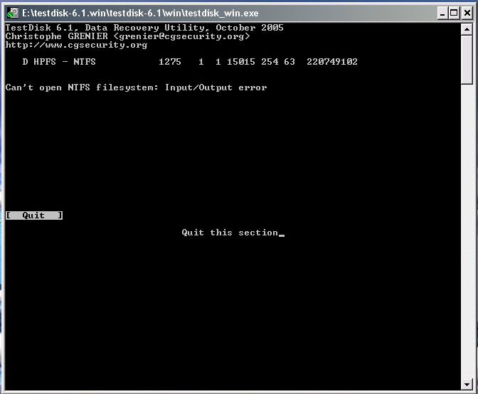

Da kein Label (Volumen) angezeigt wird gehe ich ber eher in der Annahme das das Dateisystem defekt ist.
Daher ist Datenrettungssoftware wahrscheinlich die bessere und sicherere Alternative.
Auch könnte bei dir noch der Verdacht bestehen, daß bei der unteren Partition Windows eine Auslagerungsdatei bei Systemstart erstellt hatte und dadurch Sektoren mit Daten von der vorigen Partition (mitte) überschrieben wurden.
Die wird bei Systemstart wenn es in Windows nicht explizit abgestellt wird auf dem Laufwerk beim starten (hochfahren) wenn keine vorhanden ist neu erstellt.
Daher sollte wenn man Aktionen an einer Partition vornimmt die Pagefile in der zwischenzeit wieder zurück auf das Systemlaufwerk verlagern.
