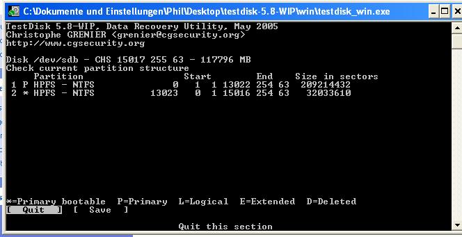

Mit Testdisk habe ich hier die anleitung ausm forum versucht es damit zu lösen,
und es stimmt, bei mir wird RAW angezeigt im Windows.

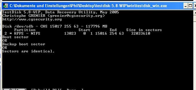

Doch unter Testdisk wenn ich auf Advanced gehe, steht da
Boot sector
OK
Backup boot sector
OK
Sectors are identical
Also bringt REBUILD BS nichts, oder ? ( Es stand auch da dass es bei NTFS nicht empfohlen wird ).
Ich blicke da nicht so wirklich durch
sorry, der text ist nicht gut lesbar, bin aber in eile und will das system wieder ans laufen bringen.
hoffentlich könnt ihr mir helfen,
Huppi

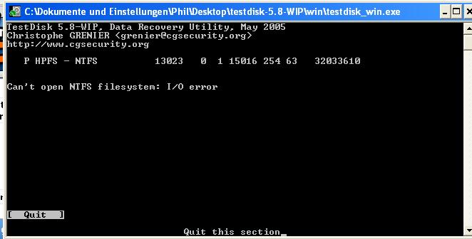

edit : das kommt wenn ich auf " list files" gehe. ( bei der kaputten partition )
