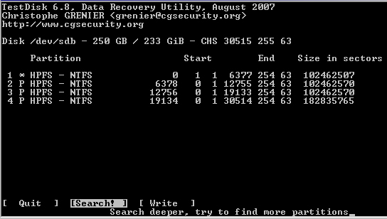

Edit:
Screen von TestDisk hinzugefügt.;)
Wie gehts weiter?:confused_alt::

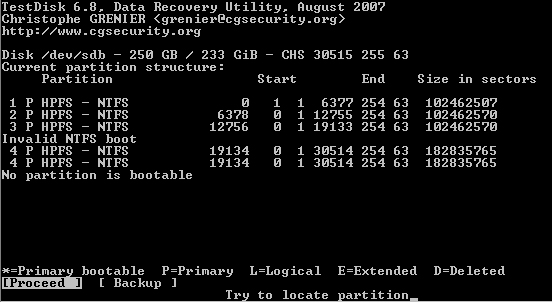

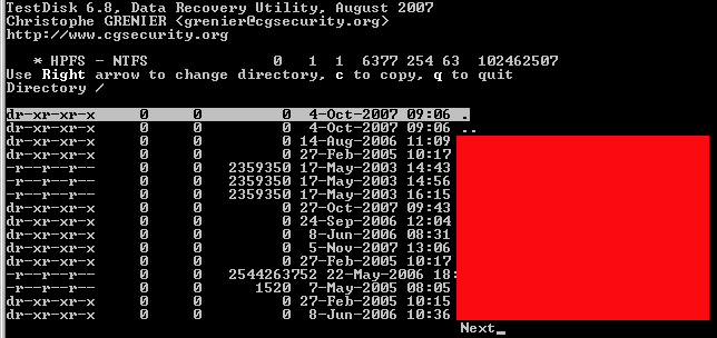

So, hier noch ein paar Screens in der Hoffnung, dass mir jemand helfen kann.;)
Die Festplatte ist in 4 Partitionen aufgeteilt, aber TestDisk findet nur 3 - diese 3 sind ok, da komme ich per Arbeitsplatz noch drauf ;), nur auf die letzte Partition eben nicht.:(
Bei der tieferen Suche findet er erst mehr, aber wenn er damit fertig ist, dann kommen nur die 3 aufgezeigten (grünen) Partitionen.:(

So, die Partition ist jetzt entschlüsselt, aber immer noch kann ich nicht darauf zugreifen.:rolleyes:

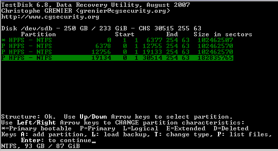

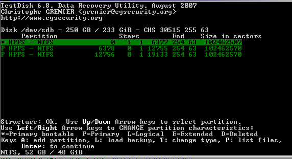

Mit TestDisk bekomme ich jetzt folgendes Bild (siehe unten) angezeigt.
Eine tiefere Suche ergab das andere Bild.
Mit "P" kann ich sogar die Dateien der grün markierten Partition sehen.:)
Wie mache ich diese Partition nun für den Arbeitsplatz wieder lesbar?

Auf deinen ersten Bild wurde die Partition doppelt gelistet und auch invalid NTFS boot, weist auf einen besc^hädigten Bootsektor hin.
Jetzt nachdem du die Partition entschlüsselt hast, ist der Bootsektor wieder in Ordnung und die Partition steht auch auf deinem ersten Screen als ersten Post richtig in der Partitionstabelle. Das die doppelt gelistet ist, ist nur wegen dem Bootsektor.
Jetzt ist das Problem aber nicht mehr.l
Wenn die Partitioinstabelle jetzt und der Bootsektor in Ordnung sind, gibt es für Testdisk praktisch nichts zu reparieren, und ist eher ein Hinweis auf das Dateisystem.
Chkdsk Laufwerksbuchstabe: /r ist ein Utility um ein Dateisystem zu reparieren aber nicht zum Datenretten.
Sichere Alternazive wäre im Fall zuerst deine Daten wenn die in Testdisk angezeigt werden, zu kopieren;
Infos;
Wenn du p drückst und bei einer NTFS-Partition eine Daten siehst, kannst du eine Datei oder Ordner markieren und c für copy drücken.
Wenn du nur den einzelnen Punkt markierst, kannst du das ganzes Laufwerk kopieren.
Dann wirst du nach dem Pfad gefragt. wenn du auf die zwei Punkte gehst, kommst du immer ein Ordner höher bis du deine Festplatten siehst.
Dort kannst du auch eine andere Festplatte auswählen.
Mit dem Links oder Rechtspfeil kannst du in einen Ordner gehen.
Wenn du dann mit y bestätigst, fängt Testdisk an zu kopieren.
Infos zum kopieren nochmal hier!

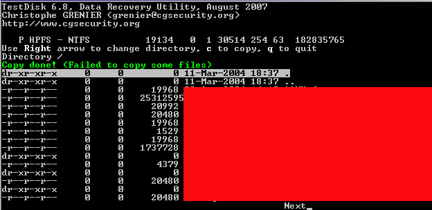

Also ich habe es jetzt durchlaufen lassen und bekomme das im Bild angezeigte Ergebnis.:)
Hat er nun wirklich ein paar Dateien nicht kopiert wegen dem Failed to copy some files?
Wie mache ich das nun mit chkdsk das ich die Partition versuche zu raparieren?:confused_alt:

Überprüfe zuerst ob Testdisk ob deine Daten auf den Zieldatenträger vorhanden sind.
Mache Stcichproben ob auch der letzte Ordner mit Dateien kopiert wurde.
Kann manchmal bei Systemordner wir recycler oder System Volume Information Probleme machen.
Auch bei Speicherfehler kann es vorkommen, das diese Dateien nicht kopiert werden können.
Wenn Ordner oder Dateien fehlen sollte, markiere die, setze den Pfad und versuche es nochmal.

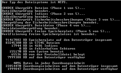

Chkdsk Ausführen geht über;
Start / Ausführen / cmd
Gib an der Eingabeaufforderung folgendes ein;
chkdsk Laufwerksbuchstabe: /r
Laufwerksbuchstabe ist für dein betreffendes Laufwerk.
Teile es mit.

So, chkdsk läuft - Phase 4 von 5 dauert aber schon lang:rolleyes:
Chkdsk /r macht eine genaue Überprüfung und auch Phase 5 bei der Überprüfung des freien Speicherplatzes kann es dauern.
Lasse es einfach fertiglaufen.

So, chkdsk ist nun fertig.;)
Über den Arbeitsplatz komme ich nun auch wieder auf die Partition.:)
Vielen Dank für die Hilfe!!!:cool_alt:
