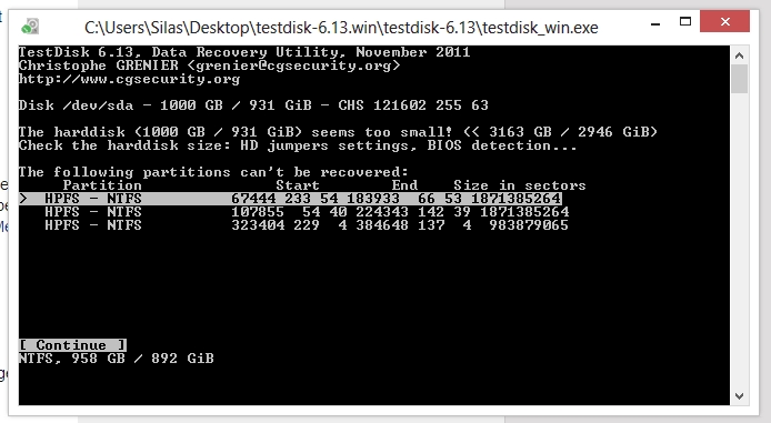

Nun bin ich auf SSD umgestiegen und habe aus Versehen auch D: in der Windows Datenträgerverwaltung schnellformatiert.
Danach keine Zugriffe mehr, sind jetzt 931 unpartitionierter Bereich.
Möchte gerne Soviel von D herstellen wie eben geht. Testdisk hab ich schon hinundwieder angeworfen, aber irgendwas gefällt ihm nicht was ich nicht verstehe. Siehe Bild:

the Harddisk seems too small , lade dir mal die letzte Version also die 6.14 runter und versucht es nochmal
werd ich machen (also 6.14), jetzt der Durchlauf mit Tiefensuche hatte 4 Stunden gedauert....

Da ist überhaupt nichts passiert - also Ruhe bewahren, auf keinen Fall irgendwelche überstürzten Aktionen durchführen.
Noch mal überlegen: Welcher Partitionstyp war das (3 Primäre, oder 1 primär, 1 erweitert mit log. LW), ist das BIOS richtig eingestellt? In Deinem Fall sollte die Schnellsuche von TestDisk auf jeden Fall etwas brauchbares anzeigen, falls nicht, stimmt irgendwo eine Einstellung nicht.
Also gerade läuft Testdisk 6.14 im Quicksearch wieder nix gefunden. Ich frag mich was der hat. Anbei noch das log-File. Danke schonmal fürs mitdenken von euch allen.
Eben denke ich auch, noch sollte nix passiert sein. Aber was kann man tun ?

ERGänzung: Also heute Nacht lief testdisk 6.14 und auch das liefert leider dasselbe Ergebnis wie 6.13. Es findet scheinbar nicht die richtigen Partitionsgrenzen.
Mit Active Partition Recovery bekommst das in wenigen minuten wieder hin. Wenn es den Partition Table gefunden hat, was meist wenige sekunden dauert, kann sie sofort wiederhergestellt werden.
