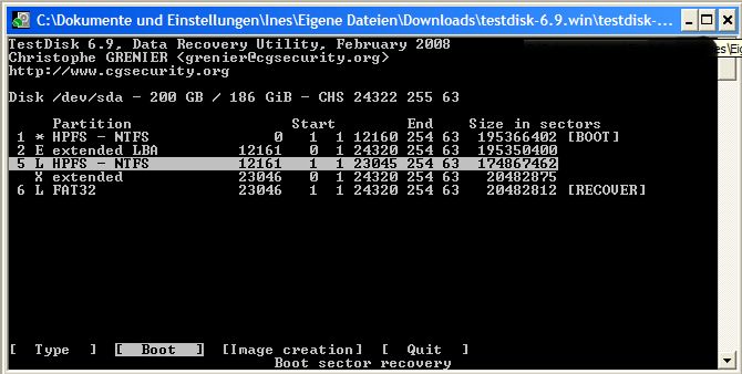

Hallo!

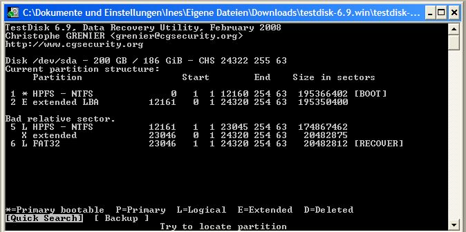

Nach erstmaliger Verwendung des Programmes Paragon Total Defrag 2007, das ich zur Defragmentierung meines Laufwerkes D: einsetzen wollte, ist bei einer meiner Festplatten ein gravierendes Problem aufgetreten. Mitten im Defragmentierungsprozess hat das Programm PTD2007 gestoppt, und hat den Systemtyp von D: (eigentlich NTFS) als unidentifizierbar klassifiziert. Ab diesem Zeitpunkt hat Windows die Partition zwar noch erkannt, sie aber als RAW und nicht NTFS eingestuft, und ich konnte nicht mehr auf die Dateien zugreifen.
Hab' daraufhin sorgfältig die FAQ's und zugehörigen Antworten durchgelesen und Testdisk 6.9 installiert. Bin Schritt für Schritt vorgegangen, so wie es Fiona beschrieben hat.
(1) "Starte Testdisk bestätige bei dem Log-Datei-Screen mit Enter, wähle deine betroffene Festplatte aus und bestätige mit Enter, bestätige bei Partition Table Typ Intel, bestätige bei Analyse mit Enter" => Siehe Pic. 1: drive_d_problem1.jpg.
Meldung: Bad relative sector (??? kann nichts damit anfangen)

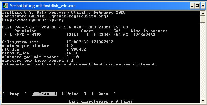

Anschließend "Quick Search": Pic. 2: drive_d_problem1qs.jpg.

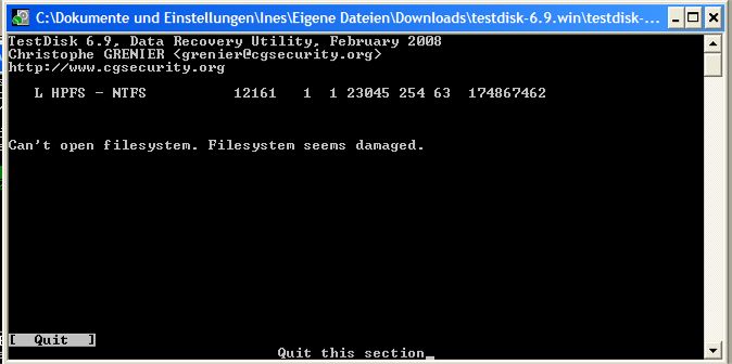

bei "p" konnten keine files angezeigt werden drive_d_problem1qs2.jpg.
Habe schließlich auch noch einen "Deep Search" gemacht, der das gleiche Resultat geliefert hat.

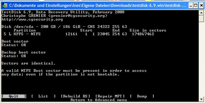

"Advanced/Boot" lieferte:
Boot Sector ok
Backup Bootsector ok
Sectors are identical

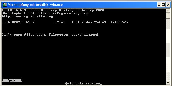

(See pic 4+5:drive_d_problem2.jpg und drive_d_problem3.jpg)
Was soll ich nun tun? Anmerkung: Hab's noch nicht mit chkdsk versucht.

Hallo, Fiona!
Danke für die rasche Antwort! :)

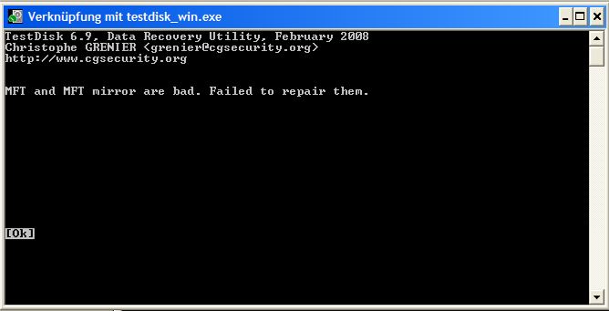

Leider sieht es nicht sehr gut aus, wie du anhand der untenstehenden Bildern erkennen kannst. Hab' alle Schritte wie beschrieben durchgeführt. Das System kann die Dateien nicht auflisten, und auch die MTF kann nicht repariert werden.
Die verlorenen Filme wären ja nicht so schlimm, aber ich hab' auch wichtige Sachen von der Uni drauf, und ich bin nicht sicher, ob ich von allen Dateien ein Backup gemacht habe (Shame on me, I know)

Sieht nach einem bechädigten Dateisystem aus.
Mache mal eine Diagnose mit Datenrettungssoftware in der Testversion und überprüfe mal den Zustand deiner Daten.
Wenn du Fehlermeldungen bekommst, oder der scan hängt, teile es mit.
