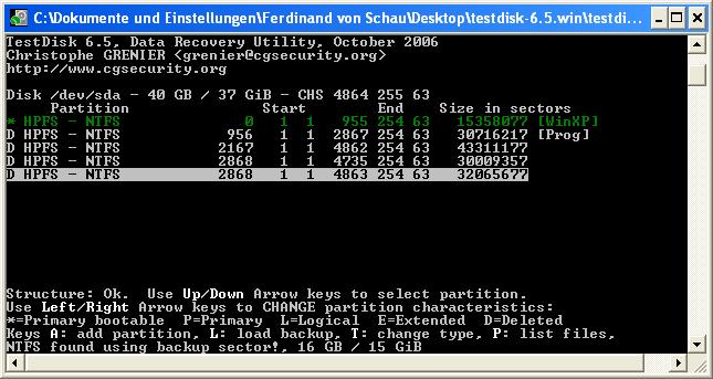

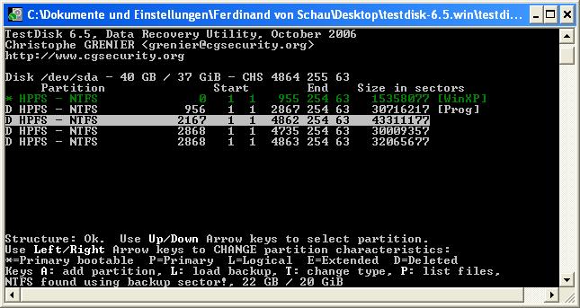

Hattest du auf deinem letzten Screen auchmal die untere Partition markiert und p gedrückt?
Das ist eine Partition die genau bis zum Ende geht!
Restorer zeigt bei dir aber nur einen Unexpected MFT Record und einen CRC-Fehler an.
Ist normal nicht viel!
Hattest du weiter unten auch alle gefundenen NTFS-Partitionen untersucht?

alle Partitionen wurden von mir mit p geprüft. Leider ohne Erfolg. Bei den beiden anderen Partitionen steht: "NTFS found using backup sector!"

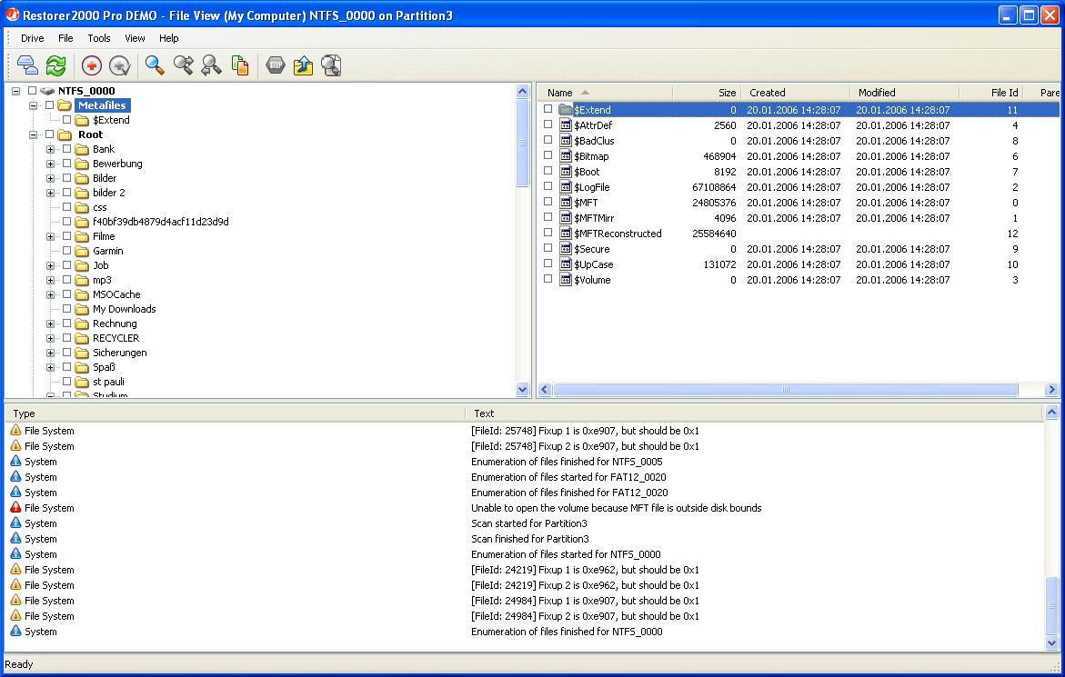

Hab mir jetzt die Testversion des neuen Restorer2000 runter geladen, hat auch nichts geholfen. Ist es verwunderlich, dass die MFT seit einem Jahr nicht verändert wurde? Das Datum der Erstellung liegt genau ein Jahr und einen Tag vor dem Absturz (auch der Zeitpunkt könnte halbwegs passen). Hab nochmal einen Screenshot von der betroffenen Platte gemacht.

Unter Root wird aber ein ziemlich guter Verzeichnisbaum in Restorer angezeigt.
Hattest du mal die Ordner kontrolliert?
Teile mir mal mit wie dort das Ergebnis deiner Daten genau ist.
Sind es die richtigen Daten und Ordner?
Sind die Daten vorhanden?

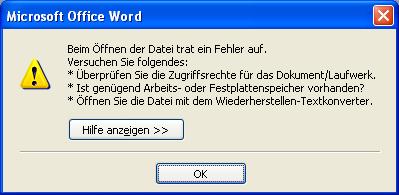

ich habe fast alle Ordner kontrolliert und viele Daten sind auch wieder herzustellen gewesen. Die Daten in den Ordnern sind alle richtig benannt nur leider sind sie teilweise zersört. Das bedeutet, dass ich die Dateien zwar aufrufen kann, ich aber dann bei z.B. .docs aufgefordert werde eine Formatierung zu wählen, was aber nichts bringt, es bleiben nur Zeichen. Oder es kommt die Fehlermeldung die im Anhang ist. Den Anweisungen bin ich natürlich schon ohen Erfolg gefolgt. Bei mp3 kommt es vor, dass ein Ausschnitt aus einem Film gezeigt wird, der sich auch auf der Partition befand.

Eine gute Recovery Option für Office-Dateien hat die neueste Version von Open Office.
Wenn du möchtest könntest du es dir mal anschauen.
Schaue dir vielleicht mal mp3 Repair an.

In Restorer2000 Pro 3 sollte auch ein Festplatten und nicht ein Dateisystemscan gemacht werden.
Geht indem du die Festplatte auswählst und auf das Icon gehst, das wie eine Uhr aussieht.
Dadurch könnten vielleicht auch Fragmente von Dateien erkannt und zugeordnet werden.

Scheine einfach kein Glück zu habe. Mit Open Office kann ich die Datei nicht einmal öffnen und der Festplattenscan hat auch keinen Erfolg gebracht. Die Daten scheinen tatsächlich kaputt zu sein.
