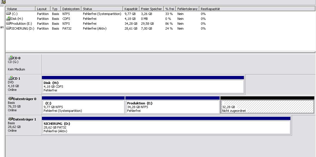

Wenn ich unter Datenträgerverwaltung die Platte anschaue, dann sehe ich C und E normal Partitioniert, aber dort wo sich H befand ist nun freier Speicherplatz.
Bitte im Hilfe!

Übrigens wenn ich mir die Eigenschaften von E anschaue, dann zeigt er mir auch noch an das 5 GB belegt sind. Also da zu sein scheint noch was.

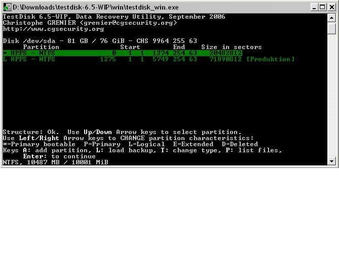

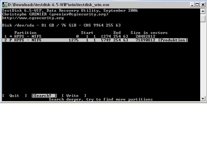

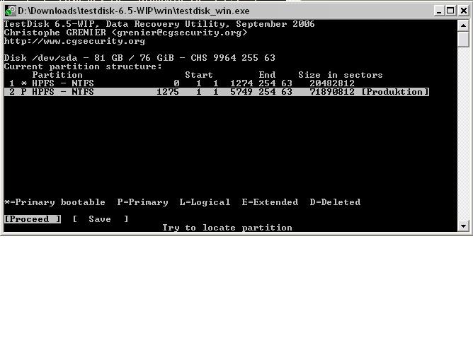

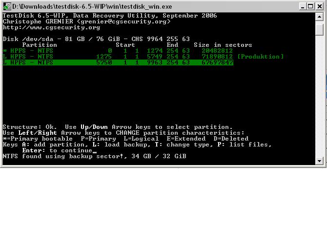

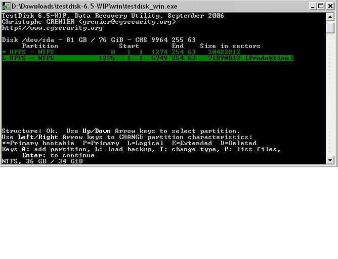

So... habe mir mal Testdisk besorgt und versucht, dass was ich hier im Forum gelesen hab mal anzuwenden. Traue mich aber nicht so.
Keine Lust da was Falsch zu machen.
Ich stelle deshalb mal ein paar Screenshots ein.
Wie man auf dem letzten sieht, findet das Programm auch den unpartitionierten Bereich (34 GB... da wo sich noch meine Daten befinden, die mir wichtig wären.
Hoffe es hat jemand nen Tipp wie ich jetzt weiter vorgehen soll.

AW: Partition Magic "zusammenführen" ging in die Hose... help
Mache erstmal auf der Partition Produktion keine Schreibzugriffe.
PM setzt die Rechte öfters auf System.
Schaue dir mal das an.
https://www.computerbase.de/forum/t...e-partition-verschwunden.228705/#post-2233640
Auch kannst du die Partition mal in Testdisk 6.5 beta markieren (wenn die grün angezeigt wird) und p drücken ob deine Daten oder eine Fehlermeldung angezeigt wird.
Teile es mal mit.
Testdisk kann in der Version 6.5 beta auch die Daten auf einer intakten Partition kopieren.
Infos;
https://www.computerbase.de/forum/t...externer-festplatte-bootet-nicht-mehr.212704/
Möglichkeiten zum Testen wenn die jetzige Partition Produktion keine Daten enthält wäre den Vorgang von PM mit Testdisk zu überprüfen.
Dabei könnte die Partition über den gesamten Bereich manuell eingegeben werden und du kannst versuchen eine Diagnose des Bootsektors zu machen ob deine Daten gefunden werden.
Wäre praktisch der Zustand den PM machen sollte.
Ansonsten würde Datenrettungssoftware als Shareware als nächstes kommen.
Wenn PM während des Verschiebens abbricht können auch Daten beschädigt sein.
Hiweise oder Infos über eine Diagnose mit kostengünstiger Datenrettungssoftware in der Testversion würde dann folgen.
Viele Grüße
Fiona
hallo,
also habe mit einem recorvery tool mal draufgeschaut.
Daten scheinen noch vorhanden zu sein.

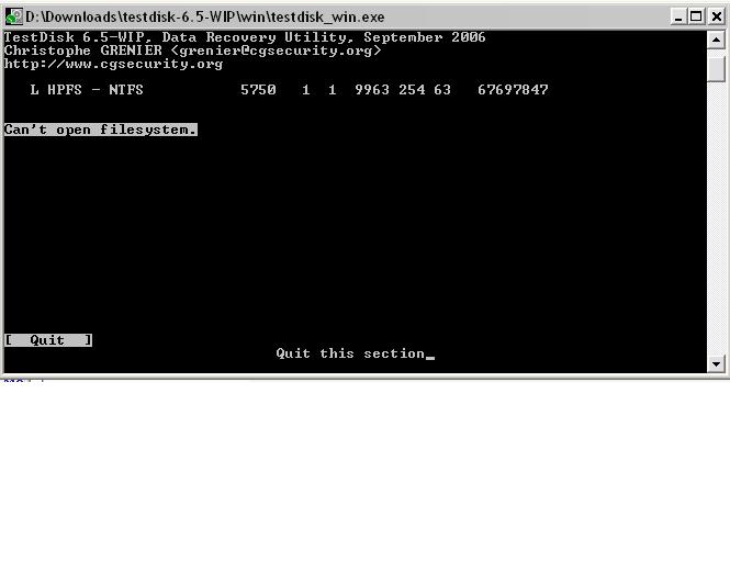

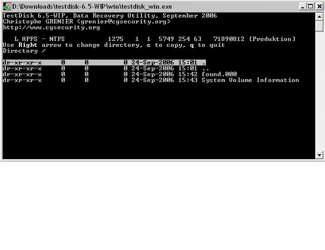

Wenn ich mit testdisk mir die Datein auf der "Prodkuktion" anziegen lassen... dann sind dort 2 Ordner zu finden (Screenshoot)
In der dem anderem Bereich also ehemals "Workspace" bekomme ich die meldung "Can´t open Filesystem"
Jop.
"Möglichkeiten zum Testen wenn die jetzige Partition Produktion keine Daten enthält wäre den Vorgang von PM mit Testdisk zu überprüfen.
Dabei könnte die Partition über den gesamten Bereich manuell eingegeben werden und du kannst versuchen eine Diagnose des Bootsektors zu machen ob deine Daten gefunden werden."
Wie muss ich denn da vorgehen? Bis jetzt hab ich das nicht hinbekommen. Hatte in der Windows Datenträgerverwaltung schonmal eine große Partition erstellt. Die hat mir dann Testdisk zusätzlich zu den anderen beiden angeziegt und Datein waren darin auch nicht vorhanden.
Danke für die Tipps!!! grüße
Bei dir scheint auch noch chkdsk zugeschlagen zu haben.
Kopiere mal den Ordner found000 auf einer nicht betroffenen Partition.
Die Dateien oder der Ordner wird wenn du c für copy drückst direkt in den Testdisk-Ordner kopiert.
Markiere den dazu einfach.
Überprüfe ob der Dateien wie Filexxxx.chk hat.
Versuche die mal mit unchk wiederherzustellen.
Infos dazu mal hier;
https://www.computerbase.de/forum/t...rypt-beim-entschluesseln.227991/#post-2229022
Mache bitte mal keine weiteren Schreibzugriffe jeglicher Art auf der betroffenen Festplatte!
Anleitung für das setzen der Partition schreibe ich morgen.
Ist wohl heute schon spät.
Wenn du auch formatiert hast, wäre es nicht mehr möglich diese Aktion zu machen.
Teile es mit.
Mache nichts was du nicht genau weißt.
Viele Grüße
Fiona
