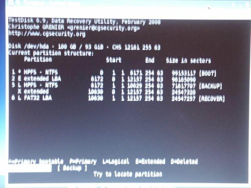

Vielleicht postest Du mal die PICs nach Analyse, Quick Search und Deeper Search!

Anbei zwei Bilder nach der Analyse und Quicksearch.
Deep Search dauert mit jetzt zu lange, da penne ich bei weg. Habe es aber vor ein paar Stunden schonmal gemacht, sah auch nicht anders aus, als nach Quicksearch.
Hast Du mal im zweiten Screen mit Enter weiter gemacht, erscheint dort ein Write führe dies mal durch und bestätige. Nach einem Reboot einen chkdsk zunächst mal mit einer beliebigen Taste abbrechen und das Ergebnis überprüfen.
