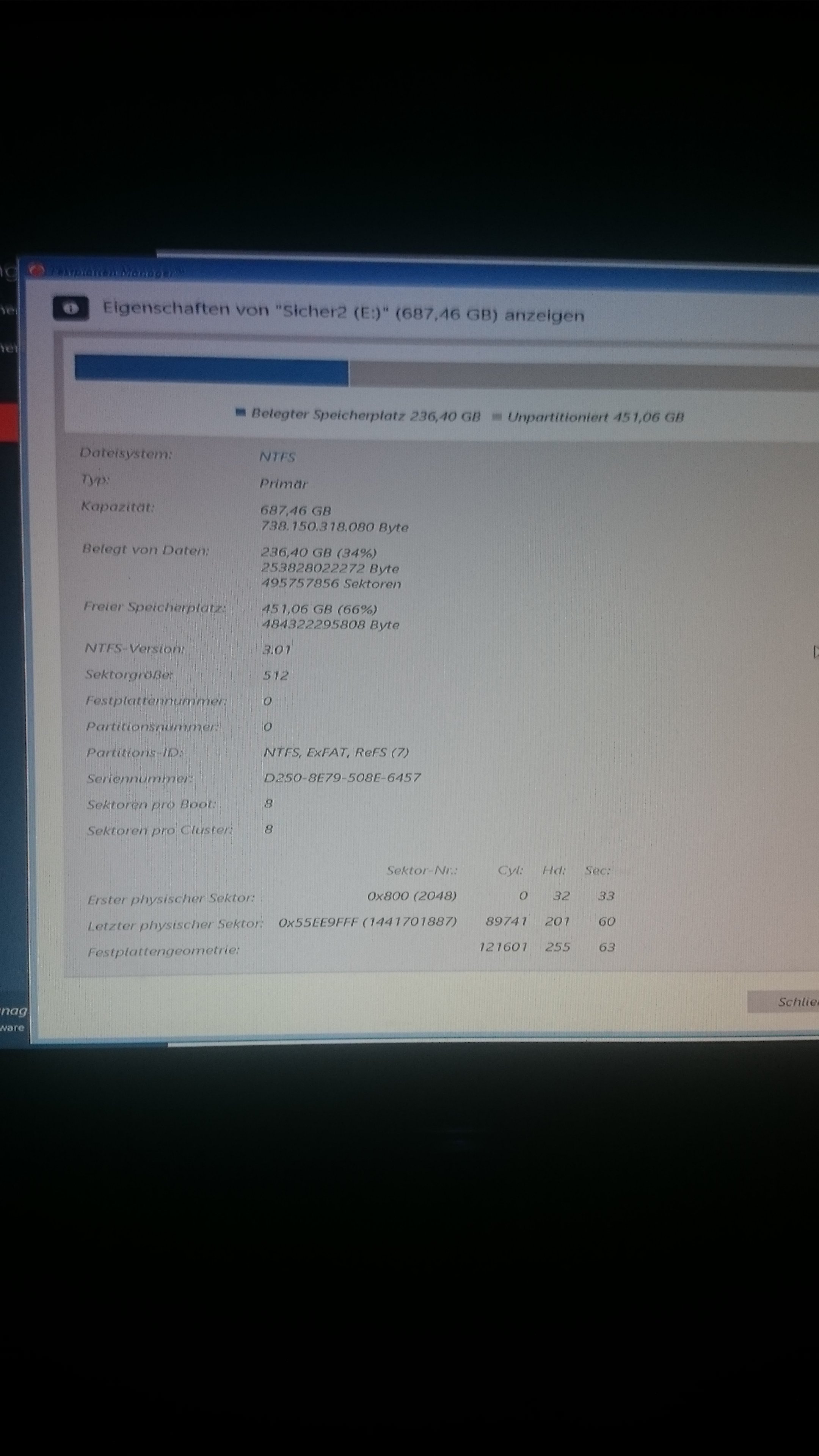

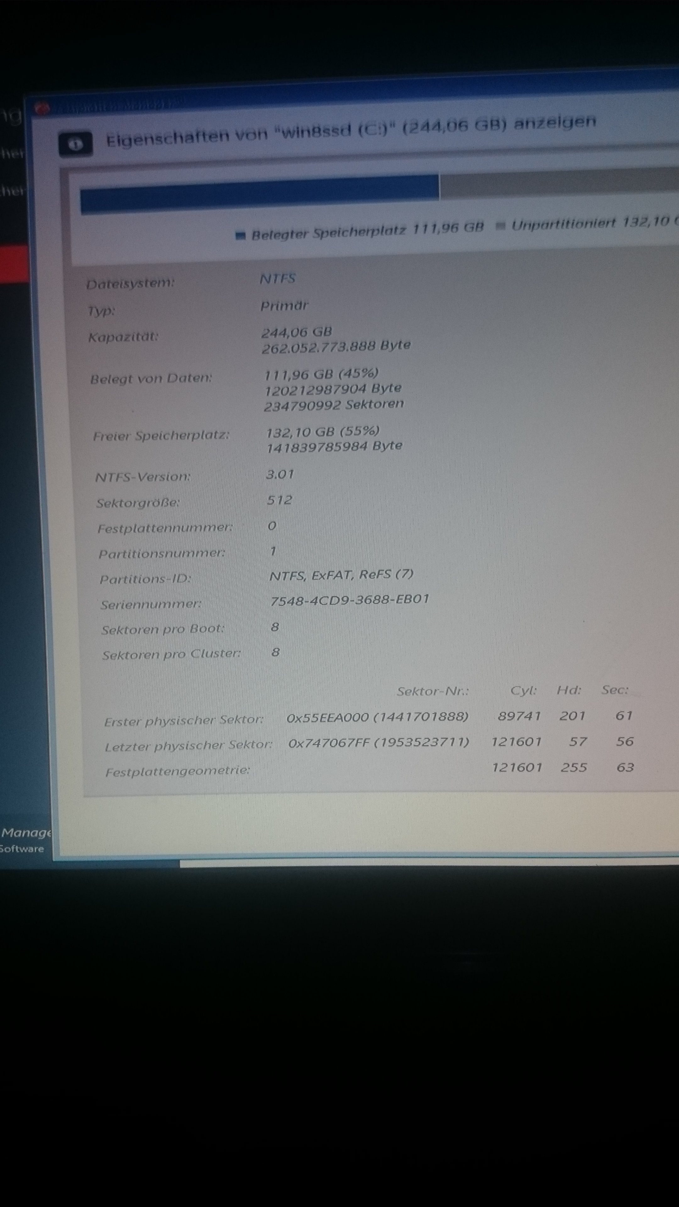

Gparted Partitioneditor zeigt beide Partitionen problemlos an. Die große Datenpartition ist im Zugrff, die kleine Sastempartition ist aktiv gesetzt und scheint ok zu sein.
Wer kann mir einen Tipp geben? Wie bringe ich das Ding zum Laufen?
Bilder mit den Daten der Partitionen als Anlage.++

Kann man mal die Übersicht von allen Laufwerken und deren Partitionen sehen?

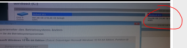

Sehe ich das jetzt richtig? Du hast auf einer Festplatte mit bereits bestehenden Partition nun "hinten" eine Partition mit deinem Windows?
Ja, ich sehe das auch so. Windows steht hinten an. Allerdings scheint es Windows 8 zu sein ...
Jedenfalls die SSD Bezeichnung lautet auf WIN8.
Das funktioniert doch nie so, wie dargestellt.
Ein Bild aus der Datenträgerverwaltung in vernünftiger Größe wäre nicht schlecht ...

Ansonsten wären Screenshots gut, dann kann man auch was erkennen.

Da man auf dein Bildern nicht die Übersicht aller Partitionen hat.

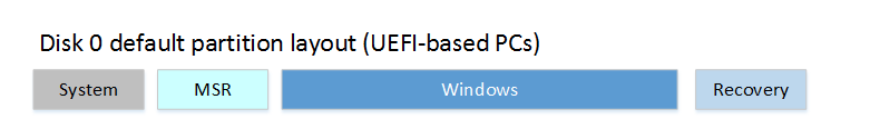

In diesem Falle schon, weil an den Anfang einer Festplatte heutzutage eine UEFI Partition gehört und dort hinterlegt wird von wo welches System gestartet werden kann. Deine Versuche mit "fixmbr" kannst du dir an der Stelle sparen, moderne Systeme interessiert dieser Teil schon lange nicht mehr.

Das diese Partitionen keinen Laufwerksbuchstaben unter Windows haben ist dabei unerheblich und auch ein Kopieren dieser Partitionen führt zu keinem Erfolg. Die UEFI Partition muss nach einem Kopiervorgang mit Daten bespielt werden, die einen Verweis zu der neuen Platzierung von Windows beinhalten.

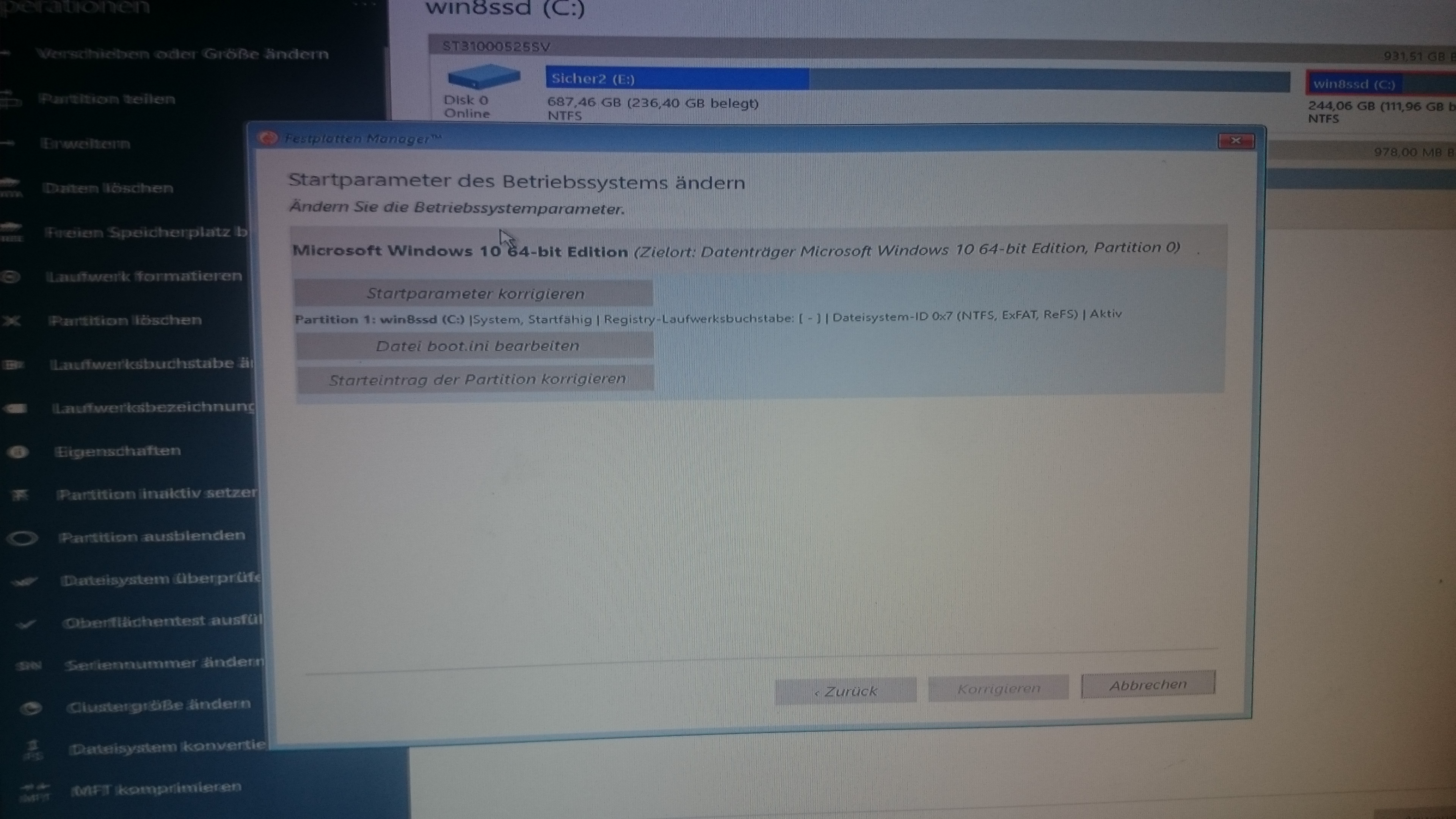

Genau das war es. Herzlichen Dank! Leider habe ich diesen Post erst heute abend gelesen, weil die Benachrichtigungsmail dazu so spät kam.
Deswegen hatte ich heute weiter gesucht und war dann auch endlich fündig geworden.
Mit dem Paragon boot corrector, der die Start Parameter oder Uefi Einträge korrigiert oder neu schreibt, ließ sich die Plattte, so wie sie war - Start Partition "hinten" - in Sekunden korrigieren.
Das System läuft jetzt mit dem Klon auf einer HDD, erst mal.
