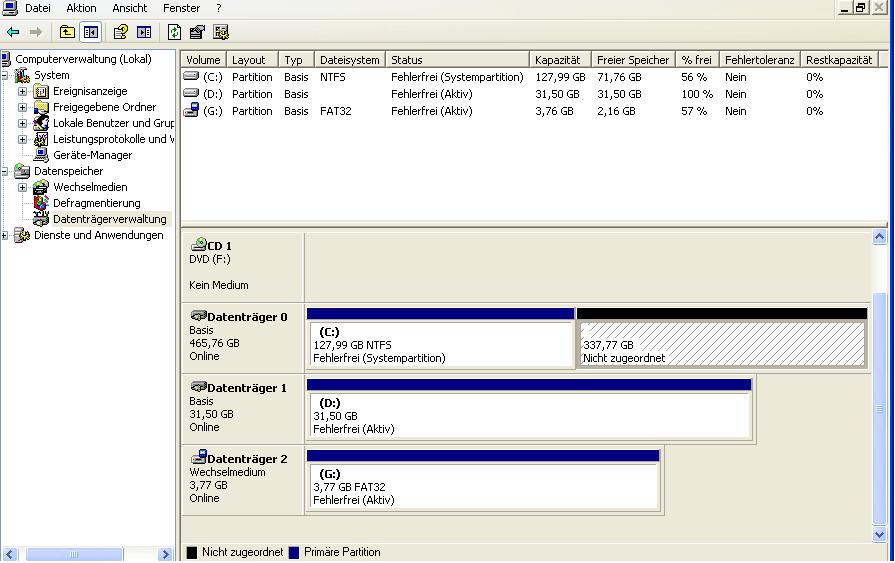

Hallo ich habe ein Problem mit mein PC Amd Athlon XP 1,8Ghz, 1024 Ram, Geforce 4, Gigabyte K7 Triton Series Mainboard: Ich habe mein Laufwerk C: formartiert und dann neu Installiert Windows XP mit SP2 + Winfuture Upgrade/Update und nach der Installation sind meine ganze anderen Partitionen verschwunden Laufwerke: E, F, G, H, I und J nun habe ich von 500GB Hdd nur noch 130GB Festplatte übrig. Was kann ich tun? Ich suche schon über Google nach ne Lösung z.B MBRFIX benutze momentan ein Prgogramm (PhotoRec 6.9 Data Recovery Utility) hoffe das hilft sonst bräuchte ich ein anderes Programm das mir evtl. helfen kann. Bin unter: Systemsteuerung/Verwaltung/Computerverwaltung/Datenträgerverwaltung gegangen und da Findet er mir C: mit 130GB als NTFS ist Fehlerfrei (Systempartition) aber die anderen 340GB sind nicht zu geordnet. Hoffe ihr könnte mir weiterhelfen. Bitte um Antwort per Mail am liebsten ronen@abv.bg sonst hier ;) Danke in vorraus
Foto dazu:
https://www.computerbase.de/forum/attachments/problem-jpg.94545/

@ werkram sehr schlau aber ich habe wie immer format C gesagt mittels windows xp da hat man erst den lizenz vertrag an zu nehmen ect dann habe ich bestätigt wie auch sonst aber jetzt habe ich das problem das die partitionen komplett weg sind z.B in windows aber in dos / bios sieht man ja die kompletten 500GB auch in systemverwaltung....... ist es ja auch zu sehen (siehe das bild) die restlichen 340GB sind nicht zugewiesen das ist mein problem ich weis nicht was passiert wenn ich es einfach mal zuweise mit Laufwerk E: als bsp sind dann die restlichen daten verloren??? formatieren möchte ich es nicht dann hilft auch kein recovery programm

Du hast ein XP System gehabt und es wie immer schön auf den neusten Stand gebracht. Du hast eine XP CD die diesen neusten Stand noch nicht hat, also können die Partitionen, die >130 Gb liegen nicht erkannt und verwaltet werden. DOS kann auch keine Platten verwalten mit 500 GB, das Bios des Mainboards kann es schon, deshalb werden die 500 GB im Bootfenster auch korrekt angezeigt. Auf meine Frage wie Du die Partition erstellt hast und wie vorher die Partitionen verteilt waren, antwortest Du ja nicht. Wenn Du die Platte vorher mit der gleichen CD fertig gemacht hast, musstest Du bestimmt erst SPs installieren, um den Rest der Platte nutzen zu können, dann würde ich es jetz auch mal versuchen.
Nicht zugewiesen heisst es nicht sondern "nicht zugeordnet", also kann dem Bereich auch kein Laufwerksbuchstabe zugewiesen werden, weil die Partition nicht partitioniert ist.
Lade Dir mal Testdick runter und sieh anch was für Partitionen angezeigt werden, evtl kannst Du sie wiederherstellen, hatte ich im Post #5 bereits geschrieben.

Das Problem sollte sich einfach beheben lassen:
Acronis Disk Director kaufen (ein Partitionierungsprogramm braucht man vernünftigerweise sowieso) und mit dem lässt man dann die verschwundenen Partitionen recovern. Die verschwundenen Partitionen stehen noch komplett inkl. Dateizuordnungstabelle auf der Platte, sind jedoch derzeit nicht ansprechbar, da der MBR keinen Bezug mehr zu ihnen hat. (der alte MBR wurde bei der Neuinstallation platt gemacht, der neue konnte Platz > 128 GB nicht mehr erfassen).
Das Problem lässt sich wie folgt von vorneherein vermeiden:
Bei der Neuinstallation von C: nur mit Partitionsgröße < 128 GB formatieren, dann XP installieren, dann SP2 installieren, dann mit Partitionsprogramm C: auf ursprüngliche Größe bringen.
Zum Verständnis noch der Background:
Win XP in Urfassung von 2001 kann nur mit Partitionen < 128 GB umgehen, erst mit SP1 kam der Support > 128 GB dazu.
Alle Daten stehen außerhalb des neuen Bereiches C: stehen noch vollständig zur Verfügung, sogar die vollständigen Partitionen selbst stehen noch auf der Platte, du brauchst dir keine Sorgen zu machen.
Jedes Partitionrecovery-Programm (Actronis Disk Director, Testdisk, O&O Recovery u.a.) kann die Partitionen wieder zugänglich machen, in dem der MBR upgedatet wird, damit die Verweise auf die Partitionen wieder stimmen.
