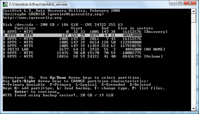

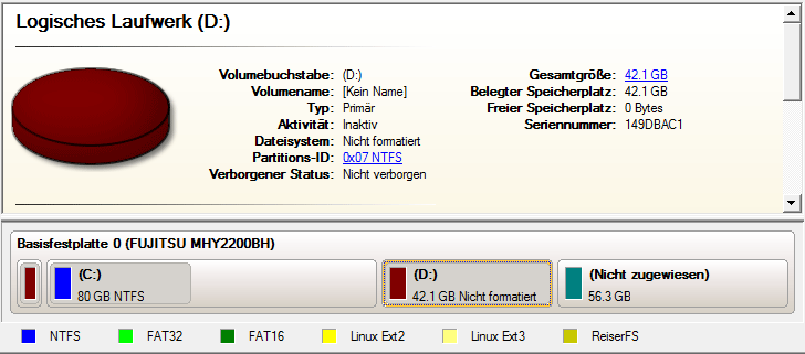

ich habe unter Vista Business mit einem Partitionsprogramm die Größen meiner beiden NTFS Partitionen verändern wollen, aber nach Abschluss der Partitionierung wird jetzt nur noch die primäre Partition erkannt, die andere ist angeblich nicht formatiert (s. Attachment 1)
Auf dieser zweiten Partition, die mir unformatiert noch mit der alten Größe angezeigt wird, befinden sich aber wichtige Daten.

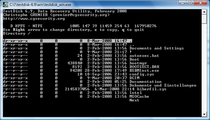

Ich habe versucht, hier mit Testdisk voran zu kommen, aber ich weiß nicht wie ich nun die Wiederherstellung genau anstellen soll.
Nach der Deeper Search ergibt sich das in Attachment 2 ersichtliche Bild und nun weiß ich nicht genau, wie ich weitermachen soll.
Bei der betroffenen Partition, die angeblich nicht mehr formatiert sein soll, handelt es sich um die markierte ca. 40GB-Partition.

Markiere mal die zweite und die dritte Partition nacheinander und drücke p ob du deine Daten oder eine Fehlermeldung siehst.
Deine Recovervy-Partition ist jetzt ca. 8 GB und überlappt deine zweite Partition in Testdisk, die bereits bei 900 MB anfängt.
Dafür fängt jetzt die dritte aber richtig nach 8 GB an.
Ich weiß nicht, womit, ob du dort deine Daten siehst.
Mit der FAT-Partition No Name, kann ich im Moment nichts anfangen.
Teile es mal mit.

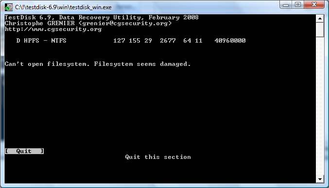

danke für das rasche Feedback. Vorab sende ich Dir noch einmal einen aktualisierten Screenshot der Deeper Search, da diese gestern nicht ganz durchgelaufen war. Das Analyseergebnis sieht jetzt aus wie im angehängten Screen 3.

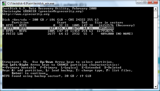

Wenn ich auf der nun zweiten Partition (meine verlorene 40GB Partition) p drücke, kommt Screen 4.
Die jetzt fünfte Partition ergibt bei p den 5. Screen.

Hi Fiona,
ich hab's jetzt hingekriegt, ich habe in einer der anderen Partitionen jetzt die gesamten Daten gefunden, die in meiner alten Partition steckten und der Kopiervorgang läuft auf Hochtouren. :)

Nach der tieferen Suche werden wohl 3 Partitionen gefunden.
Wenn du die Daten kopiert hast, teile es mal mit, auf welchen Partitionen sich dann deine Daten befinden.
Können dann vielleicht für eine Wiederherstellung gesetzt werden.
