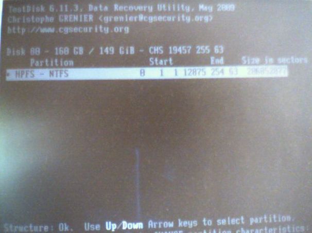

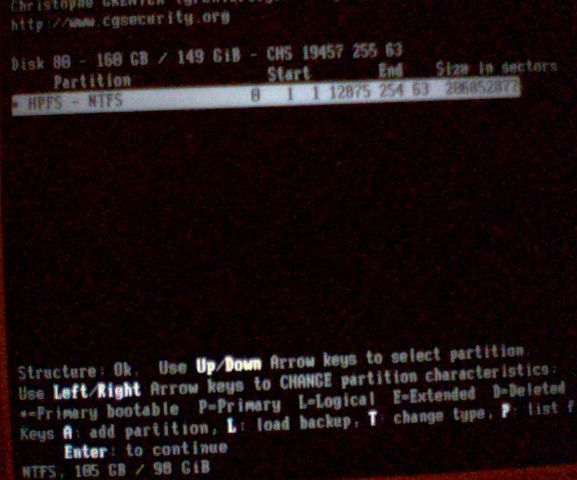

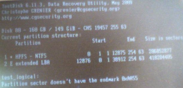

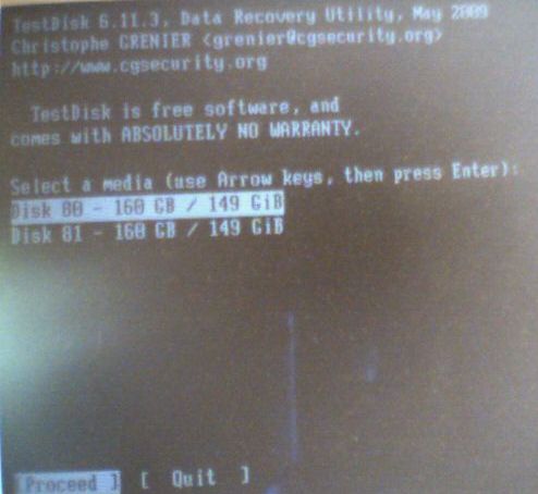

Die Screenshots sind angehängt. Leider in ganz übler Quali, hoffe du kannst was erkennen.

Kurze Frage;
Warum gehen deine Partitionen bis 320 GB und du hast jetzt eine 160 GB-Platte?
Hattest du ein RAID laufen?
