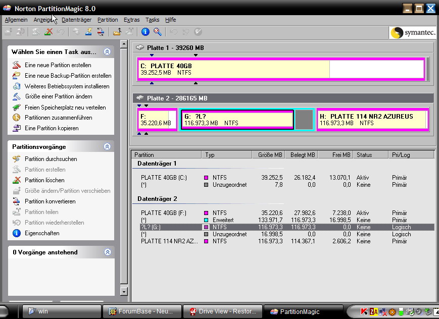

hoffe du kannst mir helfen:rolleyes: hatte heute vor mit norton partitionsmagic neue version eine speicherneuverteilung durchzuführen das lief auch soweit gut bis es abrach fehler code 17. :mad: weiss nicht mehr genau welche nummer auf alle fälle machte ich dann nen neustart und musste mit bedauern:o festellen das man auf die partition nicht mehr zugreifen kann (falscher parameter):freak: .
nun meine frage kann man diese partition wiederherstellen
habe jetzt mal bilder gemacht nachdem ich deine faq gelesen habe auch mal geschaut ob ich da selbst schon etwas daran repariren kann aber ich möchte doch erst mal bei dir auf rat anfragen .

Markiere mal die Partition in Partition Magic und teile die Fehlermeldung mit.

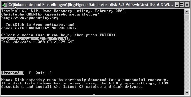

Starte Testdisk, wähle deine betroffene Festplatte aus und bestätige mit Enter, bestätige bei Partition Table Typ Intel, bestätige bei Analyse mit Enter und setze mir einen Screenshot.

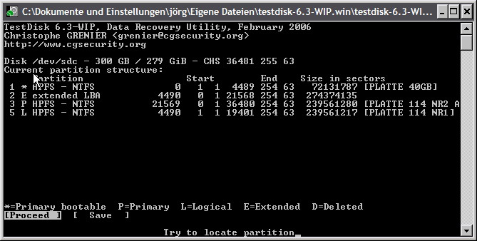

Bestätige bei Proceed und setze mir auch einen Screenshot.
Bestätige weiter bis du zum Menü kommst wo unten steht [Quit] [Search] [Write] und gehe mit dem Pfeil auf [Search] (tiefere Suche) und lasse es laufen.
Setze mir auch einen Screenshot.
Die betroffene Partition sollte wenn du den Screen machst markiert sein.
Markiere mal die betroffene Partition und drücke p auf der Tastatur ob deine Daten angezeigt werden oder eine Fehlermeldung.
Zurück kommst du mit q drücken.

habe es so weit gemacht hier noch ein screen :p

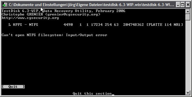

Testdisk zeigt Fehler im Dateisystem.
Testdisk kann als Partitionsutlity kein Dateisystem repartieren.
Infos zu der Fehlermeldung von Symantec.
#993 Die Partition beinhaltet offene Dateien. Rufen Sie das Prüfprogramm
des Betriebssystems auf.
Zur Behebung dieses Fehlers deaktivieren Sie sämtliche Antivirenprogramme auf
Ihrem System und führen ScanDisk im Modus Intensiv aus. Auf einer Partition
mit geöffneten Dateien können Sie die Fehlerprüfung nicht durchführen.
