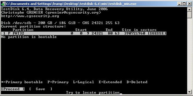

hallo! eher ein dramatisches erstes post, aber wenns stimmt-
hab am freitag 30 gigabyte daten am powerbook verloren (simpelst gelöscht), mit filesalvage und data rescue auch ca. 30% (die funktioniert haben) zurückbekommen, die auf einer platte gespeichert (extern, USB und FW, western digital, FAT32, eine partition), heute die platte angesteckt, und dann wollte sie sich initialisieren - unter os x. ist mir schon öfter passiert (arbeite seit ein paar jahren mit externen disks), hab diskwarrior angeworfen, aber der hat die platte nicht gefunden. hab testweise filescavenger drüberlaufen lassen, der hat viele dateien gefunden, ich wollt mir aber (dummerweise!) die arbeit des wiederkatalogisierens (186 GB) nicht antun und hab angefangen, im internet nach lösungen zu suchen.

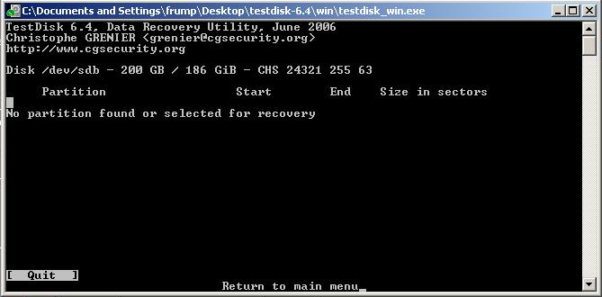

dann hab ich dieses forum gefunden! und sofort alles auf den pc (win xp, alle updates) portiert und testdisk 6.4 angeworfen. hab die anweisungen befolgt (zumindest die, die ich mir aus dem forum zusammegeklaubt hab)-ich find jetzt aber blöderweise keine partition mehr (zumindest glaub ich das), hab die geometriedaten auf 255 und 63 eingestellt (das waren sie aber eh schon vorher)...was soll ich denn jetzt machen? seltsamerweise stürzt der mac jetzt, wenn ich die platte dranhäng, und auch der pc tut sich schwer, d.h. neben testdisk geht gar nix mehr, stürzt auch oft ab.
anbei meine screenshots, bin seit letztem freitag eh im datenverlustkoma - hilfe!
vielen dank im voraus!! fiona, wenn du mir hilfst (auch wenns nix bringt), kriegst einen neuen avatar :)

pardon wegen 2.post - ja, die platte heisst suesse (war sie ja auch rel. lang), und deep search bringt keine ergebnisse :(
Ich find jetzt aber blöderweise keine partition mehr (zumindest glaub ich das), hab die geometriedaten auf 255 und 63 eingestellt (das waren sie aber eh schon vorher).
Sollte ich schon genau wissen ob du da was verstellt hast und wie die Werte vorher waren.
Bei deiner Partition stimmt die Geometrie nicht.
Das kann in Testdisk getestet werden indem die Partition mal mit der richtigen Geometrie manuell eingegeben wird oder auch die Geometrie der Festplatte wenn die vorher andere Werte gehabt hat eingegeben wird.
Geometrie kommt aber erst als nächstes da die Festplatte im Moment so über den Kontroller erkannt wird.
Auch wird bei dir nur eine Fat32-Partition angezeigt.
Das ist in dieser Größenordnung falsch da es eine Fat32 LBA-Partition sein muß.
Gebe die Partition manuell ein und mache eine Diagnose des Bootsektors!
Achte bitte auf die Hinweise und nehme die ernst.
Ich setze die Werte für eine Standard-Fat32 LBA-Partition die normal über die gesamte Festplatte geht!
Starte Testdisk, bestätige bei Log-Datei erstellen mit Enter und wähle am nächsten Menü deine Festplatte aus.
Bestätige dann bei Proceed und Partition Table Typ Intel jeweils mit Enter.
Bestätige auch bei Proceed mit Enter
Drücke die Taste a für die manuelle Eingabe der Partition.
Gebe an dem Menü der Reihe nach folgendes ein;
[ Cylinders ] [ Heads ] [ Sectors ] [ Cylinders ] [ Heads ] [ Sectors ] [ Type ] [ Done ]
........0................1..............1.............24320..........254...........63............0c......[Enter]
Der Wert bei Type 0c ist für Fat32 LBA.
Wenn du die dann gespeichert hast mache bitte folgendes;
Setze die eingegebene Partition mit dem Links oder Rechtspfeil auf der Tastatur von * für primäre aktive Partition (ist der Buchstabe ganz links) auf P (für nur primär).
Bestätige dann mit Enter.
Gehe auf Write bestätige mit Enter, y und Ok.
Jetzt wird die Partition in die Partitionstabelle eintragen.
Bestätige in Testdisk mit Quit.
Geht dann folgendermaßen mit dem Versuch einen neuen Bootsektor zu schreiben weiter;
Gehe mit dem Pfeil auf das Menü Advanced und bestätige mit Enter.
Deine eingegebene Partition muß ausgewählt sein.
Bestätige dann bei [Boot].
Gehe auf [Rebuild BS].
Das sollte nur oder höchstens einige Minuten laufen.
Wenn es länger braucht (Stunden etc.) ist es ein Hinweis auf ein beschädigtes Dateisystem.
Breche dann ab.
Dann hilft nur Datenrettungssoftware.
Es ist gefährlich einen defekten Bootsektor zu schreiben.
Wenn es normal durchläuft siehst du hinterher das Menü [ List ].
Bestätige dort bitte mit Enter.
Schaue ob dort deine Dateien angezeigt werden.
Ist ein sehr wichtiger Hinweis, daß der Extrapolated Bootsektor (so heißt der neu geschriebene) das Dateisystem richtig erkannt hat und somit auch die Dateien anzeigt.
Beende das Menü List dann einfach mit q drücken.
Dann siehst du bei Rebuild BS auch das Menü Write.
Gehe da nur drauf wenn du deine Dateien gesehen hast.
Wenn du bei List ein Error gesehen hast anstatt Dateien bestätige bitte auch nicht bei Write.
Ansonsten kannst du bei Write mit Enter und y bestätigen.
Starte im Fall neu und überprüfe das Ergebnis.
Achte auf jeden Fall auf chkdsk.
Führe daher erstmal kein chkdsk aus.
Die Partition ist beim nächsten Systemstart vorhanden.
Bei einem Fehler im Dateisystem kann daher Autochk (chkdsk) kommen.
Beende chkdsk damit es erstmal keine Änderungen an deine Daten vornimmt.
Geht normalerweise innerhalb von 10 Sekunden durch Tastendruck.
Dann hast du immer noch die Möglichkeit die mit Datenrettungssoftware ohne Änderung durch chkdsk wiederherzustellen.
Ist erstmal zum testen.
Wenn du was über die vorige Geometrie oder ähnlich weißt, teile es mit.
Viele Grüße
Fiona
