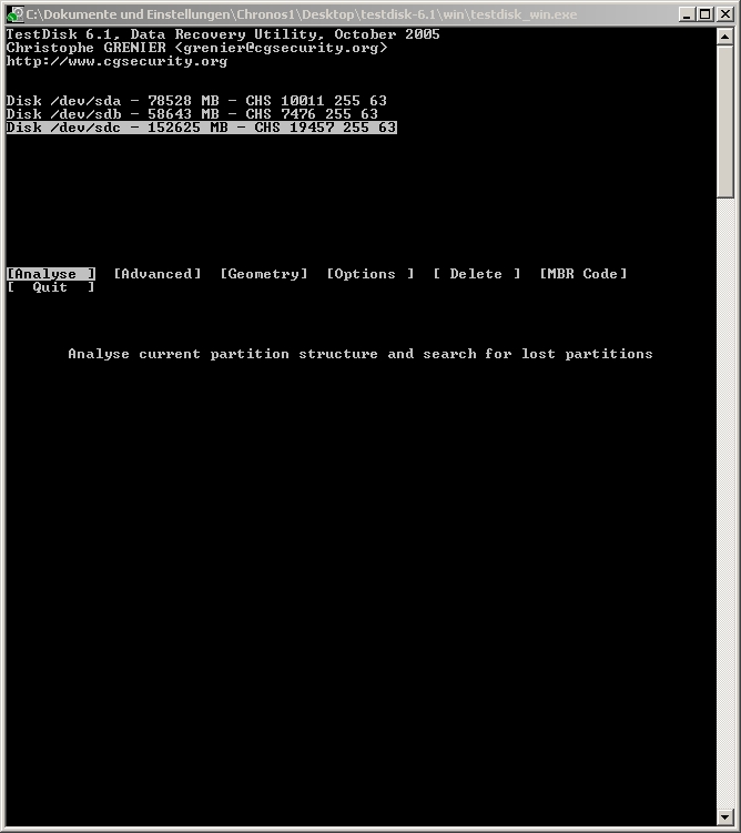

hi,
seit ca. 1 woche ist plötzlich ohne ersichtlichen grund die einzige partition auf meiner 160gb grossen samsung festplatte verschwunden.
auf der platte waren viele mehr oder wenige "wichtige" daten die mir ziemlich am herzen liegen.
das system ist ein athlon 2600+ mit win2k.
urplötzlich ist die partition verschwunden. war unter windows nicht mehr auffindbar.
knoppix erkennt zwar zumindest die platte noch, sagt aber das es die selbige nicht mounten kann.
habe dann nach etwas suchen test-disk und auch euer forum gefunden, mich durch die faq gearbeitet und auch ziemlich schnell das erste problem lösen können, und zwar das die platte
mit der falschen gösse arkannt wurde. also hab ich euren enablebigLBA patch laufen lassen und jetzt stimmt die grösse.

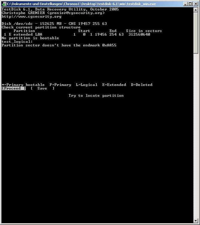

nun ist noch das problem das er beim durchführen der ersten analyse diese fehlermeldung bringt, das er das ende der partition nicht finden kann (siehe beigelegte screenshots)

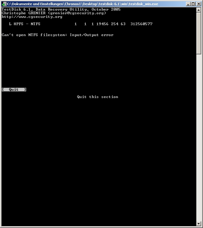

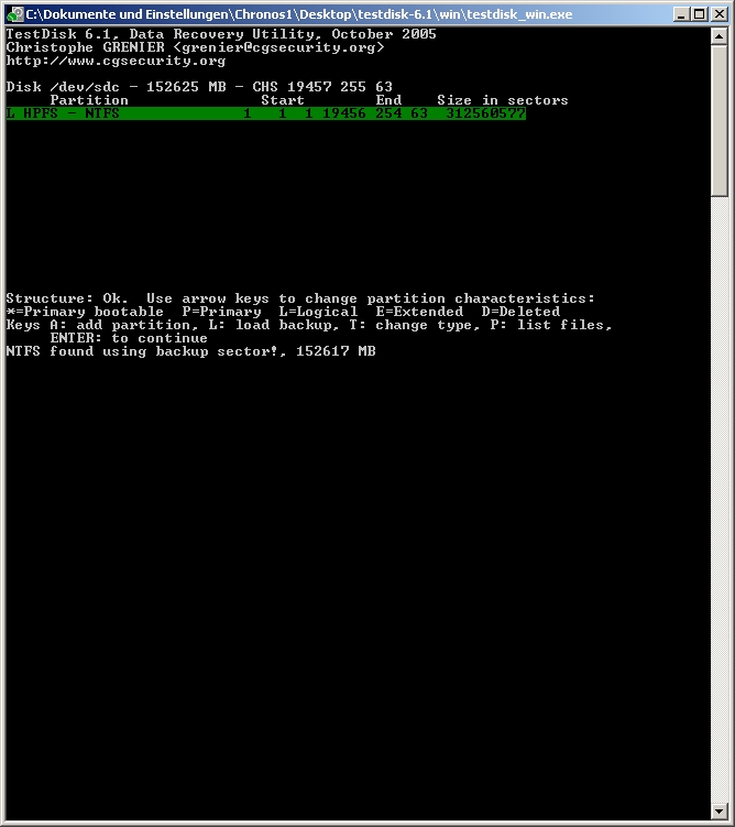

hab dann auch die tiefere suche laufen lassen, da findet er zwar eine partition, beim anzeigen der daten bringt er aber wider eine fehlermeldung (wieder screenshot).

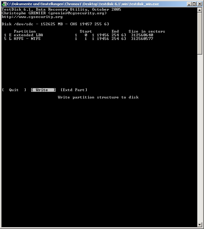

und danach zeigt er mir 2 partitionen an. eine normale und eine extended was aber nicht sein kann da es nur eine partition auf der platte gab.
ich vermute jetzt mal das was mit dem bootsector der platte nicht stimmt und ich den neu schreiben lassen sollte, allerdings bin ich mir überhaupt nicht sicher und weis auch nicht wie das geht oder ob das überhaupt sinnvoll ist.....

Bei dir zeigt Testdisk Fehler in der Partitionstabelle und das der Bootsektor defekt ist.
Speziell das deine Daten nicht angezeigt werden können wenn du p drückst kann bei Probleme mit dem Bootsektor oder bei dir eher wahrscheinlich am Dateisystem liegen.
Ein 48bitlba-Problem kann zu Datenverlust führen.
Wenn du möchtest kannst du mal deine Partitionstabelle und den Bootsektor (Partitionssektor) reparieren.
Kann funktionieren das du wieder Zugriff bekommst.
Aber dadurch das die Partition repariert ist erkennt Windows die beim nächsten Systemstart und kann versuchen chkdsk (Autochk) auszuführen.
Breche es vielleicht zuerst ab, damit an deinen Daten in den Sektoren keine Änderungen sind.
Dann kannst du immer noch mit Datenrettungssoftware versuchen die Daten wiederherzustellen.
Du brauchst eigentlich nur mit Enter durchbestätigen bis du Write siehst.
Gehe dann auf [Write].
Bestätige dort mit Enter und y.
Bei deiner Partition ist der Bootsektor defekt.
Daher kommt dort das Menü Boot.
Gehe dort auf [Backup BS].
Bestätige da auch mit Enter und y.
Dann wird der repariert angezeigt.
Beende Testdisk und starte den Computer neu.
Wichtig!
Wenn chkdsk bei Systemstart kommen will, beende chkdsk erstmal.
Geht innerhalb von 10 Sekunden durch beliebigen Tastendruck.
Überprüfe das Ergebnis und teile es mit.
