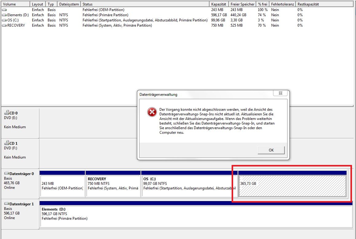

nach einem Systemcrash wird meine interne D Partition nicht mehr gefunden. Mit Hilfe von TestDisk und einigen Beiträgen hier aus dem Forum konnte ich bereits die Daten retten. Jetzt würde ich aber gerne noch versuchen die Partition wiederherstellen.
Unter Windows --> Datenträgerverwaltung erhalte ich folgende Fehlermeldung wenn ich versuche dem Laufwerk einen Buchstaben zuzuordnen (s. 1.Anhang)

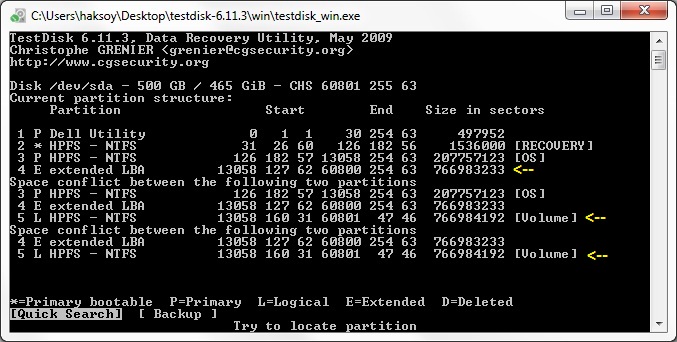

Mit Hilfe von TestDisk habe ich bereits folgendes analysieren können (s. 2.Anhang)
Der Quick Search hat folgendes Ergebnis gebracht (s. 3.Anhang)
Jetzt komme ich nicht weiter, hoffe ihr könnt mir weiterhelfen!?!? :(

Kannst du denn unter Testdisk mit P die Dateien und Ordner sehen?

wann soll ich "P" drücken, nach dem Quick Search?

Du solltest unbedingt eine Deeper Search ausführen. Siehe 'Datenrettung mit „TestDisk“'.
Danach sollten die Partitionen mit Bild 2. übereinstimmen.
Aber die erweiterte Partition (E extended LBA) muss natürlich mehr Sektoren (sectors) haben, als die darin enthaltene logische Partition (L HPFS - NTFS).
