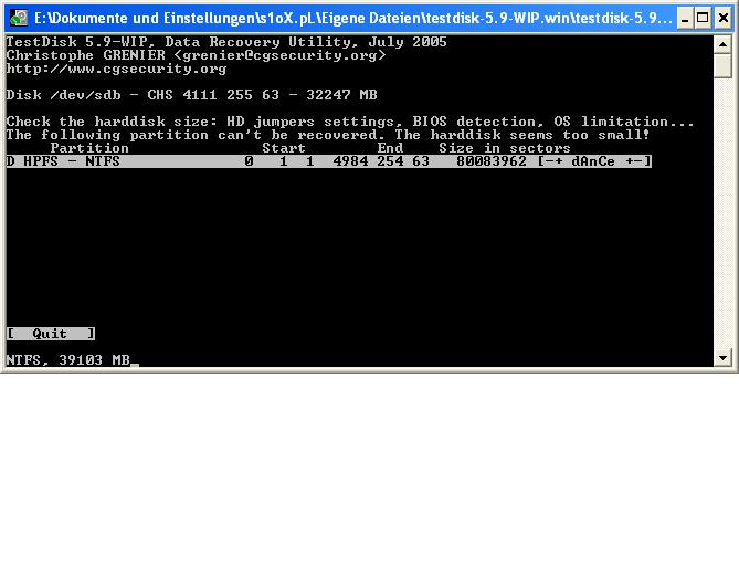

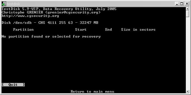

Wenn ich die Hdd mit Restorer2000 durchscan wird auch nur eine Partition angezeigt obwohl es eig 2 sein müssten :freak:

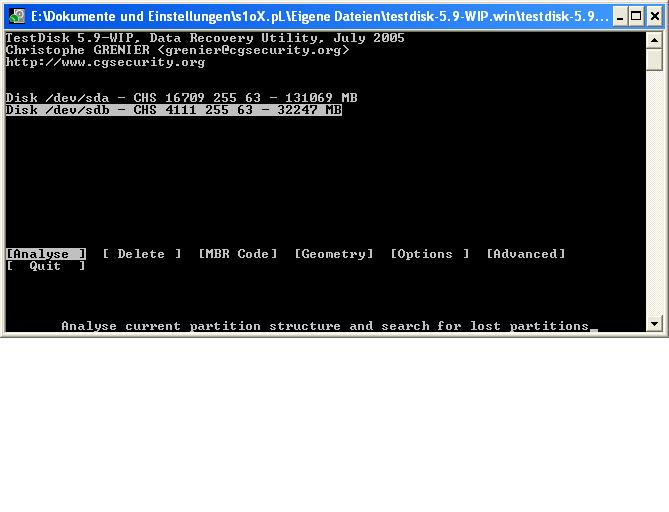

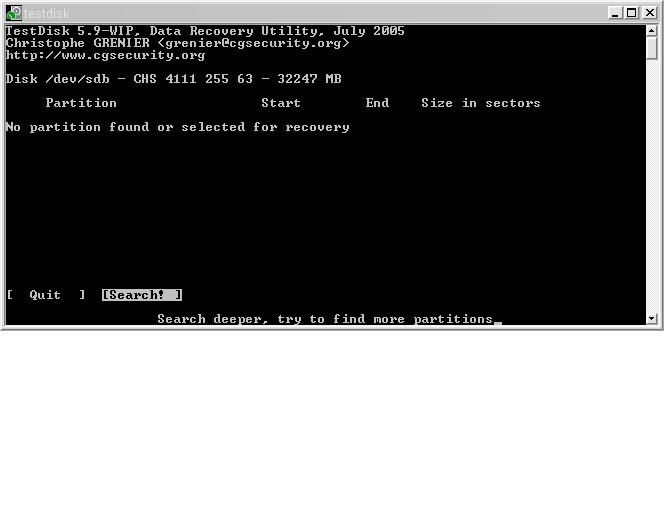

Bestätige bei deiner Festplatte mal bei Analyse in Testdisk durch bis du unten das Menü [Search] (tiefere Suche) siehst.
Lasse die mal nur für Diagnose laufen.
Achte dabei auf Read Error mit lba-Meldung.
Dann hast du ein Problem mit der Speicheradressierung.
Dieses wäre dann ein Festplattenproblem.
Teile es mit.

Zu TestDisk:
Bei mir erscheint nur "Proceed" nach dem ich Analyse ausgewählt hab .

Ja das habe ich gleich am anfang gemacht .
Bei Test Disk kam nichts neues . Hab das mit der erweiterten suche gefunden , aber das gleiche ergebnis .

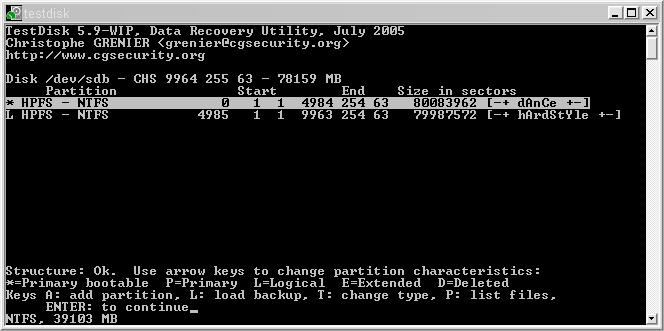

Wäre es möglich die Hdd erst einmal zu formatieren & die Daten dann wiederherzustellen ?
Dann würd ich sie mit MaxBlast "Patchen" & sie würde wieder im Bios+Win als 80GB hdd erkannt .

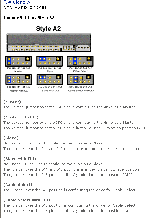

Das hab ich auch schon alles gelesen :rolleyes: Hab langsam die Hoffnung aufgegeben und seh die Daten als verloren :freak:
Ich hab sie als Slave laufen . Hab gestern im MaxBlast nach möglichen Jumper Stellungen nachgeschaut & alle ausprobiert - bringt alles nichts - wird nur als 32 GB im Bios erkannt . Das ist auch schon so seidtem ich sie habe . Musste sie mit MaxBlast formatieren & dann wird sie nur als Vollwertige Hdd erkannt . Dann kommt auch jedes mal beim booten vor dem Win XP Ladescreen so ein blauer Kasten : MaxBlast usw . Kann mich nict genau dran errinern .
