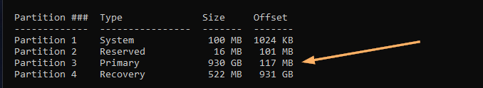

Hier meine SSD mit dem Windows drauf. C: waere Partition 3.
Mit C: wuerdest Du nur eine Partition kopieren. Das zum Booten wichtige nicht.
