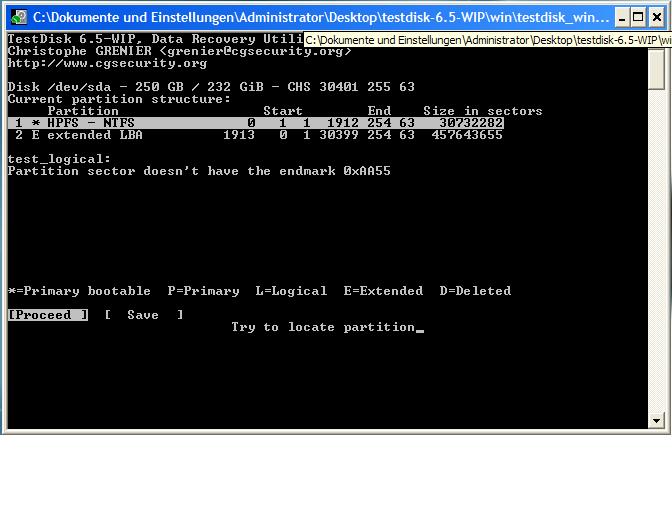

Starte Testdisk, Bestätige bei dem Screen zum Erstellen der Log-Datei mit Enter, wähle dann deine betroffene Festplatte aus und bestätige mit Enter, bestätige bei Partition Table Typ Intel und bei Analyse auch mit Enter und setze mir einen Screenshot.
Bestätige bei Proceed und setze mir auch einen Screenshot.

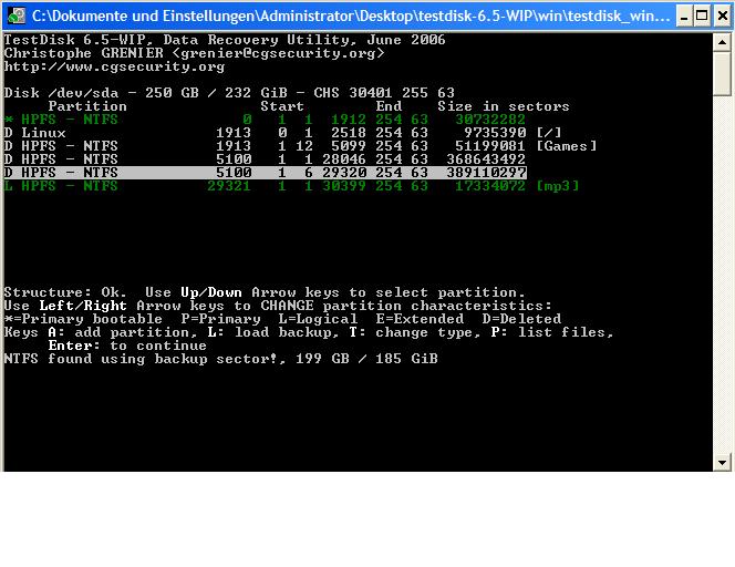

Bestätige weiter bis du zum Menü kommst wo unten steht [Quit] [Search] [Write] und gehe mit dem Pfeil auf [Search] (tiefere Suche) und lasse es laufen.
Setze mir auch einen Screenshot.
Die betroffene Partition sollte wenn du den Screen machst markiert sein.
Markiere mal die betroffene Partition und drücke p auf der Tastatur ob deine Daten angezeigt werden oder eine Fehlermeldung.

Wenn du die verschwundenen Partitionen markierst, teile auchmal mit was ganz unten am Screen in der letzten Zeile steht.
Sind Bootsektorinfos (Partitionssektor).
Gruß Fiona

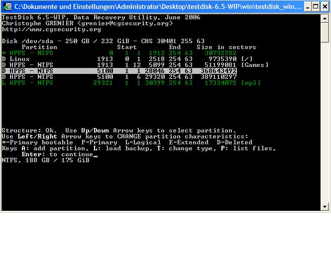

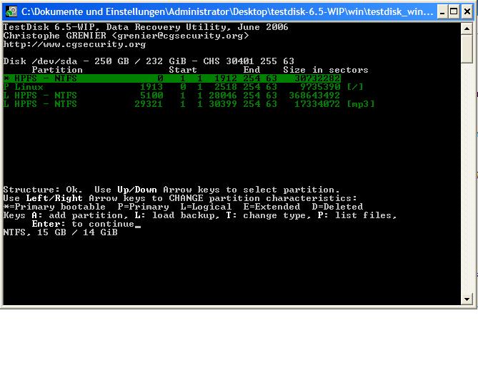

Ok, habe alles gemacht wie beschrieben...
die verlorenen Partitionen waren GAMES, DOWNLOADS und MP3...

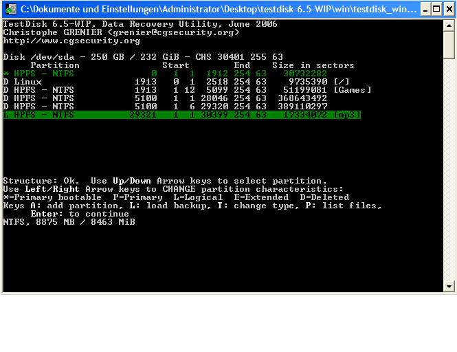

nach Search hate er auch mehrere Partitionen gefunden, MP3 und GAMES sogar namentlich, aber mit der Taste P kann ich nur durch die MP3 Partition blättern...
bei allen anderen kommt folgende Meldung: Can't open NTFS filesystem: Input / output error..
gibts da noch ws zu retten? Denn vor allem der Download Ordner wäre wichtig, da habe ich nämlich alle meine Digicam Fotos untergebracht...

Die Partition mp3 könntest du wiederherstellen.

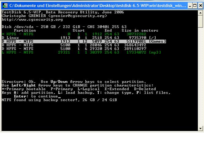

Ich gehe von diesem Screen nach der tieferen Suche aus;
https://www.computerbase.de/forum/attachments/6-jpg.52331/
Bestätige dort einfach mit Enter.
Gehe auf [Write].
Bestätige dort mit Enter, y und Ok.
Beende Testdisk und starte den Computer neu.

Für Games und Downloads wirst du wahrscheinlich den Restorer2000 Pro benötigen.
Wie du bereits mitgeteilt hast zeigt es dort leider Probleme mit dem Dateisystem auf.
Die Partition Games zeigt auch einen Fehler in der Partitionsgeometrie mit dem Wert 12 der normal 1 sein sollte.
Da die tiefere Suche aber die Partition anhand von Bootsektor-Infos gefunden hat, war auch oft eine manuelle Eingabe der Partition mit der richtigen Geometrie nicht erfolgreich.
Könnte aber nur für eine Diagnose mal überlegt werden.
