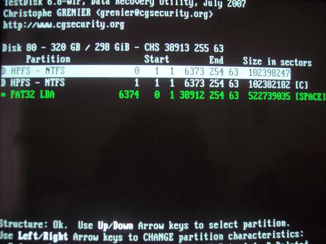

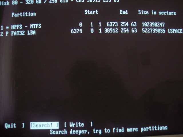

hab nach langer zeit wieder weiter versucht die platte zu reparieren.
mit testdisk hab ich es dann geschafft die platte zum laufen zu bringen.
auf der platte sind 2 partitionen: c: als systempartition und d: für daten.
nun war ich so froh, wieder alles mit deiner hilfe zum laufen gebracht zu haben. dann stellte ich fest, daß ich auf der d: partition, wo eigentlich nur briefe, bilder, etc. zu finden sind, seltsame dateien waren, die ich nicht kannte. hab sie alle gelöscht.
nach neuem booten wollte aber die platte nicht mehr hochfahren.
hab dann testdisk nochmal laufen lassen und siehe da, es wurde die d:platte erstmal als c erkannt.
testdisk brachte das zwra wieder in ordnung, aber nun fährt die platte trotzdem nicht mehr hoch. "es kann vom datenträger nicht gelesen werden" oder so...
wenn ich mit testdisk tiefer analysiere, dann bekomme ich insgesamt 3partitionen. die d: und 2x c: partitionen. beide c:partitionen sind mit einem D gekennzeichnet. in die erste kann ich keine files sehen, die 2 zeigt mir ganz normal den inhalt der platte an.
kann ich nicht die erste -offenbar kaputte- partition löschen lassen und die 2. -funktionierende, aber gelöschte- partitition wieder aktivieren?

Ja das geht!
deine zweite Partition ist ein logisches Laufwerk.
Daher kannst du davon nicht booten.
Markiere dazu die zweite Partition
Setze die mit Links oder Rechtspfeil auf der Tastatur von D auf L für logisches Laufwerk.
Siehst du ganz links bei der Partition.
Bestätige dann mit Enter.
Gehe auf [Write].
Bestätige dort mit Enter, y und Ok.
Im Fall wenn bei dir ein Bootsektor defekt sein sollte, kann dort noch ein Menü Boot erscheinen.
Bestätige dann aber nur im Fall mit Backup BS.
Beende Testdisk und starte den Computer neu.
Wenn chkdsk bei Systemstart kommen will, beende chkdsk erstmal.
Geht innerhalb von 10 Sekunden durch beliebigen Tastendruck.
Überprüfe das Ergebnis und teile es mit.
Viele Grüße
Fiona

Ich gehe jetzt von diesem Screen aus!
https://www.computerbase.de/forum/attachments/2-jpg.75114/
Die erste Partition zeigt eine Fehlermeldung und sollte nicht wiederhergestellt werden.
Daher die einfach auf D für deleted=gelöscht lassen, da du diese nicht benötigst.
Da einfach nichts machen.
Da sich die erste und zweite Partition überlappen, werden beide als D dargestellt.
Grund ist, es können nbicht zwei Partitionen auf den gleichen Speicherplatz wiederhergestellt werden.
Von der Partitionsstruktur ist es ein logisches Laufwerk.
Setze die daher auf L
Die dritte Partition, dien grün angezeigt wird, passt als logisches Laufwerk, daher brauchst du dort nichts machen.
Daher so wie oben beschrieben.
Viele Grüße
Fiona

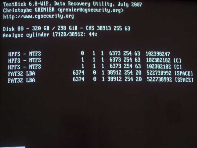

hab ich gemacht.
nun steht beim booten 'ntldr nicht gefunden'.
nun sieht es bei starten des testdisks so wie auf den bildern aus.
und nun? soll ich ein screen nach einem erneuten search reinstellen?
thx
nach einem "search!" sieht das bild genau so aus wie vorher, also wie in bild 3.
hab schon versucht die erste partition auf deleted zu lassen, die 2 auf * und die dritte auf P.
hat aber auch nicht wie gewohnt gebootet und gab die fehlermeldung "fehler beim lesen des datenträgers" aus.
verzweifle schon :(

gibt es noch andere möglichekeiten, die 2. c-partition zum booten zu bekommen?
ich weiß auch nicht, wo die 1. -nicht laufende- c-partition herkommt...
wenn ich die erste partition löschen lasse, die zweite auf L stelle und die dritte auf * oder P stelle, dann ist beim nächsten start kein boot möglich. zum zweiten kann ich auf die files der c-partition nicht zugreifen, wegen -offensichtlich- kaputtem filesystem. wenn ich aber die suche wieder laufen lasse, werden alle drei partitionen erneute angezeigt (wie in bild 3) und die zweite partition enthält wieder die ganzen dateien (p-taste).
kann es sein, daß ich mit testdisk das problem nicht lösen kann?
ich bräuchte ein programm, mit dem ich diese unnötige erste partition löschen kann und die zweite partition zum booten bekomme. das ging ja vorher auch. keine ahnung, wieso auf einmal die platte sich zerschossen hat.
