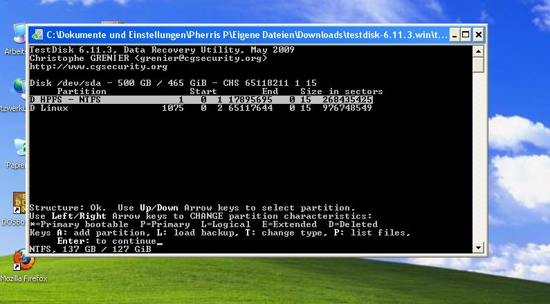

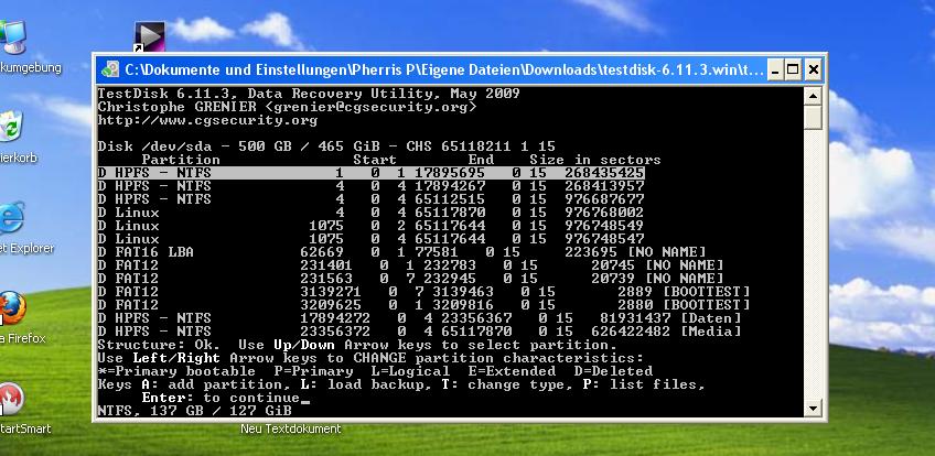

die tage habe ich ein format c plus windows xp neuinstallation durchgeführt.
neben der c partition hatte ich noch 2 weitere. nach der neuinstallation wurden sie aber nicht mehr angezeigt und mit partitionmagic kann ich auch in dem unpartitionierten bereiche keine neuen partitionen erstellen.
habe jetzt mit testdisc eine analyse gemacht, welche bei tieferer suche folgendes ergebnis lieferte -> siehe screenshot
http://img231.imageshack.us/img231/8789/testdisk.jpg
die beiden letzten angezeigten partitionen sind die richtigen. eine der ersten müsste windows sein. wo die anderen herkommen weiß ich nich. habe auch eigentlich nix von linux drauf. alle partitionen haben vorne ein "D" für delete stehn, was wohl heißt das sie sich überlappen wie ich gelesen habe. eigentlich sollte man das in "L" für logic ändern können, was bei mir leider nicht geht.

ok, also die zu anfang beschriebenen analyse wurde genau nach den eben genannten kriterien unter winxp version 2002 service pack 2 durchgeführt. habe die partitionen einst mit PM erstellt, dieser konnte aber jetzt auch nix ändern. über das filesystem kann ich jetzt leide rnicht viel sagen.
die partitionen wurden nicht unter vista erstellt, von daher habe ich die frage mit nein beantwortet.

bei der folgenden deeper searh bekam ich wie schon zuvor gezeigtes ergebnis:
für meine beiden letztes partitionen konnte ich anschließend allerdings nicht den status "L" vergeben.
bei änderung der heads auf die 3 angegebenen werte 255, 240 oder 16 bekam ich direkt vor der suche fehlermeldungen über bad relativ sector
habe auch von vornherein versucht mich an die wiki anleitung zu halten, welche allerdings etwas anders als in meiner realität ausssieht. da ich auch nicht alzu viel ahnung von der materie hab, bin ich ziemlich verzweifelt!
Stelle mal bitte die Standard Geometry von 255 Heads und 63 sectors ein und wiederhole die Diagnose, eine mögliche Geometry könnte auch noch 16 oder 240 sein aber 1 findet man eigentlich nur beim Mac.
