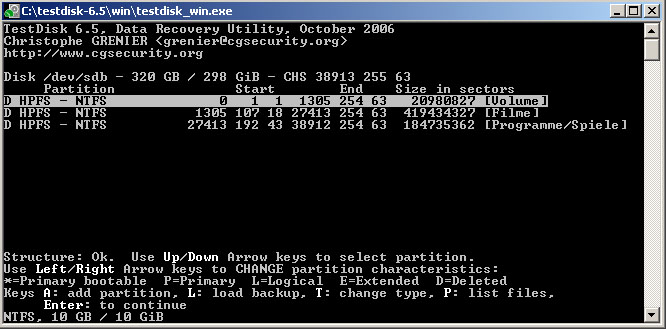

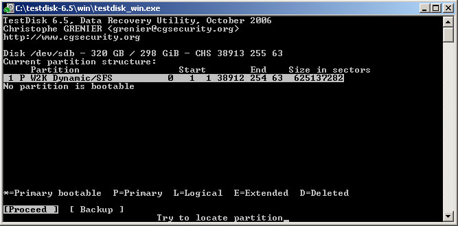

Also wollte ich mit testdisk nach anleitung in der Faq aus dem dynamischen einen Basisdatenträger machen. Dazu die angehängten Screenshots.
Die Partitionen überlappen sich offenbar Warum tun sie das..?
und wie kann ich das problem beheben?
Edit: Ich habe unter Geometry die Heads auf 255, 240, 128, 64, 32 und 16 probiert, und die Partitionen Überlappen sich immer.

Deine genannten Geometrien sind Standardgeometrien.
Die zweite und dritte Partition wurden anhand des Backups vom Bootsektor mit astronomischen Werten erkannt.
Die Partitionsgeometrie stimmt nicht am Anfang.
Ein testen von Cylinder boundary mit abschalten lohnt sich nicht da die Partitionen eine verkehrte Geometrie haben.
Ändert sich somit nicht viel am Sachverhalt.
Wichtig wäre jetzt zuerst, deine Partitionen nacheinander zu markieren und p zu drücken ob deine Daten oder eine Fehlermeldung angezeigt wird.
Die erste Partition könnte wiederhergestellt werden und passt.
Vorschlag wäre auch die Partitionen der zweiten und dritten Partition, wenn die Daten angezeigt werden zu kopieren.
infos dazu mal hier;
https://www.computerbase.de/forum/threads/232924/
Lese es dir mal genau durch.
Bei der beschriebenen Navigation, kannst du Laufwerke, Ordner und Dateien auch auf andere Laufwerke kopieren.
Auch wäre es möglich die erste und dritte Partition wiederherzustellen.
Dadurch das die zweite wegem kopieren nicht benötigt wird, würden die sich nicht überlappen.
Die dritte Partition wäre aber auch nur für Sicherungezwecke und sollte dann gelöscht und neu eingerichtet werden.
Ein verkleinern der Partitionen mit PM indem du die vorher in bestimmter Reihenfolge in Testdisk wiederherstellst, und dann alle drei dann wiederhergestellt werden können, lohnt sich wegen der verkehrten Geomtrie nicht und ist auch wenn nicht Standard nicht ungefährlich!
Teile es mal mit.
Viele Grüße
Hallo Fiona und vielen herzlichen dank für deine rasche und kompetente Antwort.
Die Daten mit P werden mir bei allen Partitionen angezeigt, bisher habe ich sonst nichts getan.

Ja die sollte trotzdem hinterher nornal funktionieren wenn du die in einem Basisdatenträger konvertiert hast!
Dynamische Volumen haben keine Partitionstabelle.
Bei dir wurden der MBR und die Partitionstabelle zerstört.
Dann war ein dynamisches Volumen über der gesamten Festplatte.
Siehst du auf deinem Bild nach Proceed bestätigen.
Nach der tieferen Suche wurden deine Partitionen gefunden.
Aber die Partitionsgeometrie hatte sich stark geändert.
Hängt evtl. mit dem dynamischen Volumen zusammen.
Es gibt unterschiedliche Wege (zumindest zwei) wie Festplattenkontroller die Festplatten auslesen.
Einige geben die Geometrie vor andere beziehen die Werte aus der Partitionstabelle.
Daher kann es auch Probleme machen.
Viele Grüße
