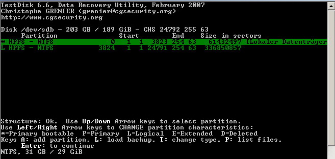

Danke erstmal, schon viel Gutes von dir gelesen!
Datenträger wieder online, Testdisk findet:
Die erste Partition zeigt den Namen (Label) an die zweite Partition nicht.
Markiere daher die Partitionen mal nacheinander und drücke p ob deine Daten angezeigt werden oder eine Fehlermeldung.
Teile es mal mit.
Der erste Screen nach Analyse (genau der vorige Screen) mit dem gegenwärtgen Zustand deiner Partitionstabelle fehlt.
Wenn bei deiner zweiten Partition die Daten nicht angezeigt werden, mache noch die tiefere Suche Search! und setze mir auch den Screen.
