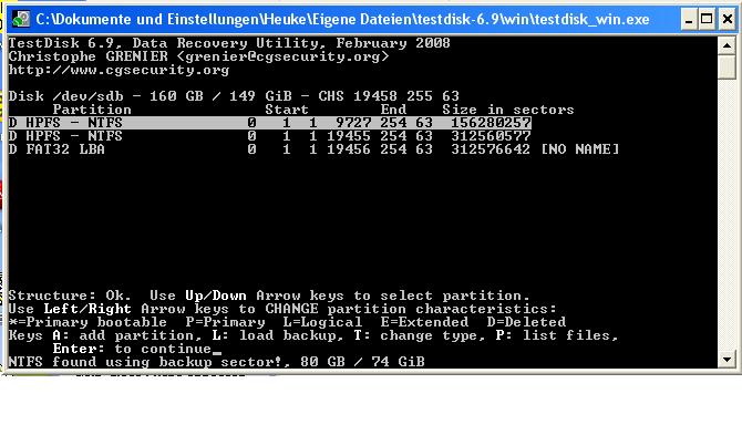

Hallo haben den Beitrag aufmerksam gelesen und versuche nun schon seit Tagen meine Festplatte mir Win XP System wiederherzustellen, nach einer misglückten Sytem wiederherstellung mit Aronics geht nun granichts mehr kann meine daten nich dem File Scavenger 2.1 sehen und auch wiederherstellen.
Aber eine komplette systemwiederherstellung so das die platte wieder bootet mit testdisk bekomme ich einfach nicht hin.
Wer kann mir weiter helfen? hier noch einen Anhang mit testdisk scan.
Hast du mit Acronis auf die Festplatte geschrieben?
Nicht das du deine Daten beschädigt hast.
Teile mal mit, was du genau gemacht hast.
Markiere mal nach deiner tieferen Suche deine Partitionen der Reihe nach und drücke jeweils p ob deine Daten oder eine Fehlermeldung angezeigt wird.
Teile es mal mit.
Viele Grüße
Fiona

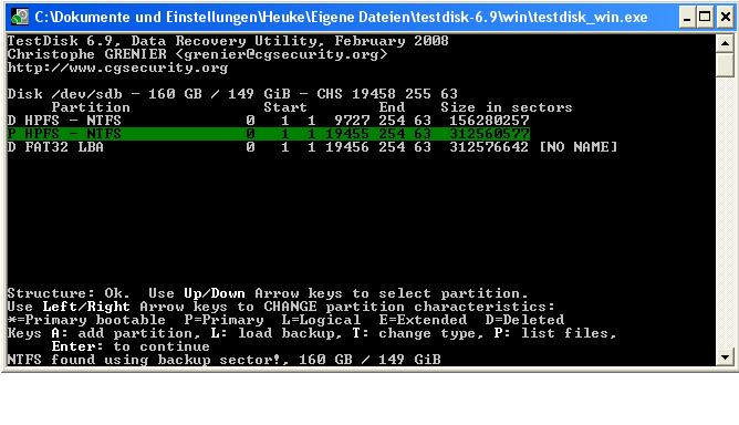

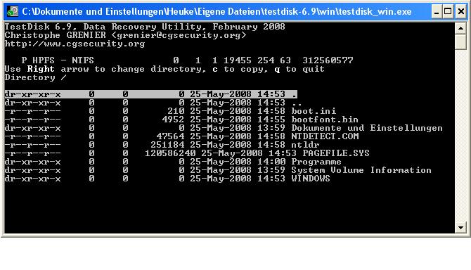

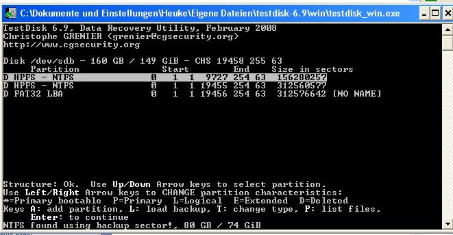

Also ich habe versucht mein system auf ein älteres datum zurück zustellen (160 GB Festplatte) mit einer Acronis datensicherung von einer externen Festplatte was ich auch schon mal mit erfolg gemacht hatte. Aber bei dieser Wiederherstellung sagte mir acronis Datenträger Volumen 1 nicht vorhanden warum auch immer es waren aber alle vorhanden:( . Habe mehrmals mit meiner acronis Boot CD ohne erfolg versucht immer die gleiche fehler Meldung. Nur dach lies sich das System nicht mehr booten kein Betriebssytem vorhanden leider weis ich nicht warum das acronis gelöscht hat.
Habe dann leider in meiner verzweiflung von einem anderen Rechner mit 80 GB Festplatte die wiederherstellung ausprobiert woran es liegen könnte und diese ging ( habe ich nun meine daten zerstört?) .
Nun konnte ich meine wichtigsten Daten mit File Scavenger 2.1 retten und sichern in dem ich die Platte als Slave laufen hab, jetzt versuche ich schon seit Tagen mein Syytem mit testdisk wiederherzustellen nach den obigen Anleitungen aber wenn ich die Platte wieder als Master einbaue immer kein System vorhanden. Gibt es da noch was zu retten oder habe ich mir alles zerstört und muss von vorne Anfangen weil das würde wieder Wochen dauern bis alles wieder läuft? Screen schort reiche ich noch nach
Gruss

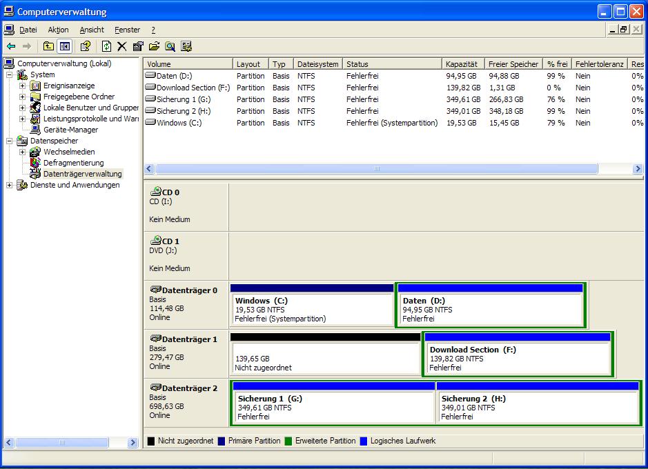

Hallo
Ich hatte auch ein ähnliches Problem und hoffte, ihr könntet mir schnell helfen. Das Problem war, daß ich Win XP Prof neu installiert hatte, weil meine Installation ziemlich zerschossen war. Nun fehlt mir auf einmal nach wiederherstellung des Betriebszustandes eine Partition auf einer SATA Platte.
Folgende Konfiguration ist vorhanden:
1x IDE Platte (Primäre C Partition mit Win XP und D als Daten Speicherort)
1x SATA 320 GB Maxtor (Partitionen E und F für Daten)
1x SATAII 750 GB Seagate (Partition G und H)
Alles NTFS
Da es sich um ein etwas älteres Board handelt, hängen die beiden SATA Platten an einer SATA Controllerkarte.
Nachdem ich nun nach der Installation auf den Arbeitsplatz schaute, fehlte ne Partition. :confused_alt: In der Datenträgerverwaltung war die ehemalige Partition aber noch als nicht zugeordnet angegeben und konnte nur formatiert werden, was ich natürlich nicht getan hatte.
Nachdem ich ne zeitlang rumgegoogelt hatte, fand ich einige Tools, die meinem Problem Abhilfe schaffen sollten, taten sie aber nicht. Erst ein Blick hier ins Board brachte mir den entscheidenden Hinweis: Testdisk - mittlerweile in der Version 6.9 ! :D
Hatte nun versucht, mit den Tips aus dem Thread mit Testdisk das ganze zu retten, aber ich kam damit nicht so ganz klar. Allerdings hatte Testdisk immerhin ne Ordnerstruktur auf der "leeren" Partition gefunden, was zu Hoffnung Anlaß gab. Nachdem ich nun die Beiträge aus diesem Thread unter einlesen in die englisch sprachige Anleitung nach und nach verstanden hatte, kam ich meinem Ziel immer näher ... der Rettung meiner Daten. Ich hatte es dann also soweit geschafft, den Inhalt meiner geschrotteten Partition wie in einer DOS Umgebung anzuschauen und hatte die Auswahlmöglichkeiten, das Programm zu beenden oder die Daten Eintrag für Eintrag zu kopieren. Da ich froh war, überhaupt nun meine Daten retten zu können, entschied ich mich fürs kopieren und kopierte "schnell" *hust* :freak: 130 GB Daten auf meine andere SATA Platte.
Nachdem der Rechner das schon nach 6 Std fertig hatte ... *würg* (Ich hatte schon nicht mehr an einen Erfolg geglaubt) ... hatte ich noch immer eine offiziel laut Datenträgerverwaltung leere, unformatierte Partition, aber meine Daten aus dieser gerettet. :jumpin:
Da also nun das Wichtige aus diesem Bereich wieder vorhanden war, machte ich mich mal daran, ob ich die Partition nicht auch ohne den Kopiervorgang wiederherstellen kann. Nach genauem lesen, überlegen und kombinierens hatte ich dann die richtige Option ausgewählt und nach wenigen Minuten war die Partition wieder vorhanden, sogar mit dem richtigen Laufwerksbuchstaben. Damit konnte ich mir das zurück kopieren der Daten sparen, hatte aber wieder was dazu gelernt. :D
Fazit: Testdisk ist ein echt supergeniales Tool, wenns darum geht, kaputte Partitionen oder ganze Festplatten wiederherzustellen. Die Geschwindigkeit, sofern man die Kopiervariante durchführt mit 80 - 90 GB oder mehr an Daten, ist echt mies, aber es funktioniert 100%ig.
Ich kann dieses Tool nun aus eigener Erfahrung nur bestens weiter empfehlen. Wer kein oder nur sehr schlechtes Englisch kann, kann sich die Beiträge aus diesem Thread zu Hilfe nehmen, sie passen auch mit der aktuellen Version noch sehr gut.
Daher auch ein Danke von mir an die Hilfestellungen und Tips in diesem Thread, vor allem an Fiona. ;) :daumen:
Ohne diesen Thread hätte ich nichtmal von der Existenz dieses Tools erfahren, in der Google suche wurde es mir nicht mit ausgegeben.
MFG
XSParrowX
