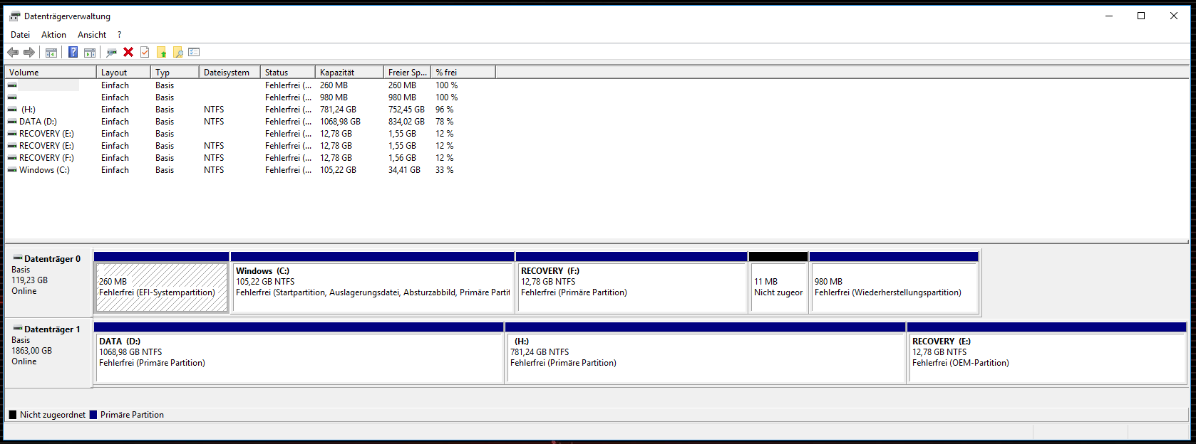

ich besitze eine Laptop mit einer SSD, auf der Windows installiert ist, und einer HDD. Mein grundlegendes Ziel: Windows 10 auf die HDD, Linux Mint auf die SSD.
Ich habe eine zweite Version von Win10 auf der HDD installiert und frage mich ob nach dem Löschen der Windowspartition auf der SSD (mit samt Wiederherstellungspartition) das booten vom Windows welches auf der HDD installiert ist möglich bleibt.
Auf der SSD habe ich 11MB nicht zugewiesenen Speicher wenn ich probiere diesen der SSD-Partition auf der Win10 installiert ist um diese 11MB zu erweitern kriege ich folgende Warnung: "Die ausgewählten Basisdatenträger werden durch den ausgewählten Vorgang in dynamische Datenträger konvertiert. Wenn Sie diese Datenträger in dynamische Datenträger konvertieren, können Sie andere installierte Betriebssysteme von keinem der Volumes auf den Datenträgern mehr gestartet werden (mit Ausnahme des aktuellen Volumes). Möchten Sie diesen Vorgang wirklich fortsetzten?"
Kann ich wenn ich dies mache noch Mint auf die SSD installieren?
Zur Partitionsverwaltung benutze ich diskmgmt.msc

Screen von der Datenträgerverwaltung.
Windows auf der HDD wird wohl nicht mehr starten, denn die Bootpartition wird wohl auf der SSD sein.
Die 11MB sind mir eigentlich egal, nur die Warnung hat mich abgeschreckt die Win Partition auf der SSD zu löschen, weil dann das gleiche passieren könnte (dass ich nicht mehr booten kann).

naja, du hast da ja eh noch alte Partitionen von vor dem Upgrade überall drauf.
Anscheinend von OEM vorinstalliertes Windows 8.0
Auf deine HDD ist auf jeden Fall kein Bootfähiges Windows drauf.
Wenn du die SSD absteckst, oder formatierst startet da Garnichts.
Wenn, dann muss da auf jeden Fall die 100MB Uefi Partition drauf bleiben.
Recovery F und E ist doch auch von einer alten OEM Installation und Windows 10 legt auch nur eine 450MB Wiederherstellung an.
Hier so sieht eine richtige clean Installation von Windows 10 aus.

Der Laptop ist erst ein paar Monate alt, das sind alles win 10 Partitionen. Dass ich keinen Bootloader auf der HDD hab weiß ich, dieser ist denk ich auf der 260MB Partition auf der SSD, bzw die 16MB (von Linux, was ich letzte Woche installiert hab und gestern gelöscht hab). Ich will die SSD nicht komplett formatieren, sondern nur die Partition auf der Windows installiert ist (105GB). Die Recovery vom OEM hab war anfangs nur auf der HDD, ich hab sie auf die SSD geklont, hierbei sind mir auch die 11MB verloren gegangen, weil ich die 12,xGB nicht genau genug in MB umgerechnet hab.
Um nochmal auf meine eigentliche Frage zurückzukommen: kann ich die 105GB Partition löschen/formatieren und danach noch in das Windows das auf der HDD ist booten. Alle anderen Partitionen würde ich so lassen wie sie sind, außer vllt die von mir kopierte Recovery, welche ich löschen würde um die 12GB zurückzubekommen.
OK, dann war da halt mal Windows 10 OEM drauf mit allen OEM Partitionen die ja wohl eh nicht mehr funktionieren wenn du da selbst was veränderst hast in der Partitionstabelle.
Gilt auch für die HDD.
Das ursprüngliche Windows 10 willst du doch jetzt eh weghaben auf der SSD und alles andere ist dann auch über.
Ob Windows 10 auf der HDD startet und die 260MB UEFI Partition auf der SSD akzeptiert und übernimmt kann dir wohl auch keiner 100% sagen.
Das Windows auf der HDD hat keinen eigenen Bootmananger, keine aktive Partition, ist keine Startpartition, Auslagerungsdatei, Absturzbild.
Sondern nur eine ganz normale primäre Partition. Wundert mich, das da überhaupt was startet.

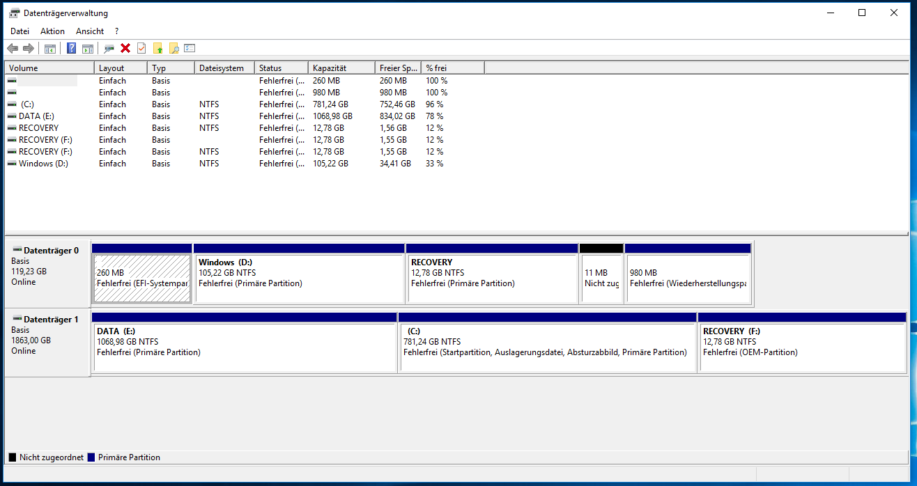

Wenn ich von der HDD starte sehen die Partitionen anders aus:
Kannst du mir erklären warum? Jetzt gibt es F zwei mal und die Partition auf der SSD wird zur "einfachen Partition".
naja C:muss ja immer die Partition sein die man startet. das ist also jetzt Ok
Die D: Windows Partition solltest du jetzt auch einfach löschen können in Windows auf der HDD
Die 260MB Partition auf der SSD musst du bestimmt so lassen.
Ob dein Windows auf der HDD dann startet und ob du dann noch mal eine Startreparatur machen musst wirst du sehen.
Den alten Booteintrag musst du bestimmt über Msconfig löschen.
