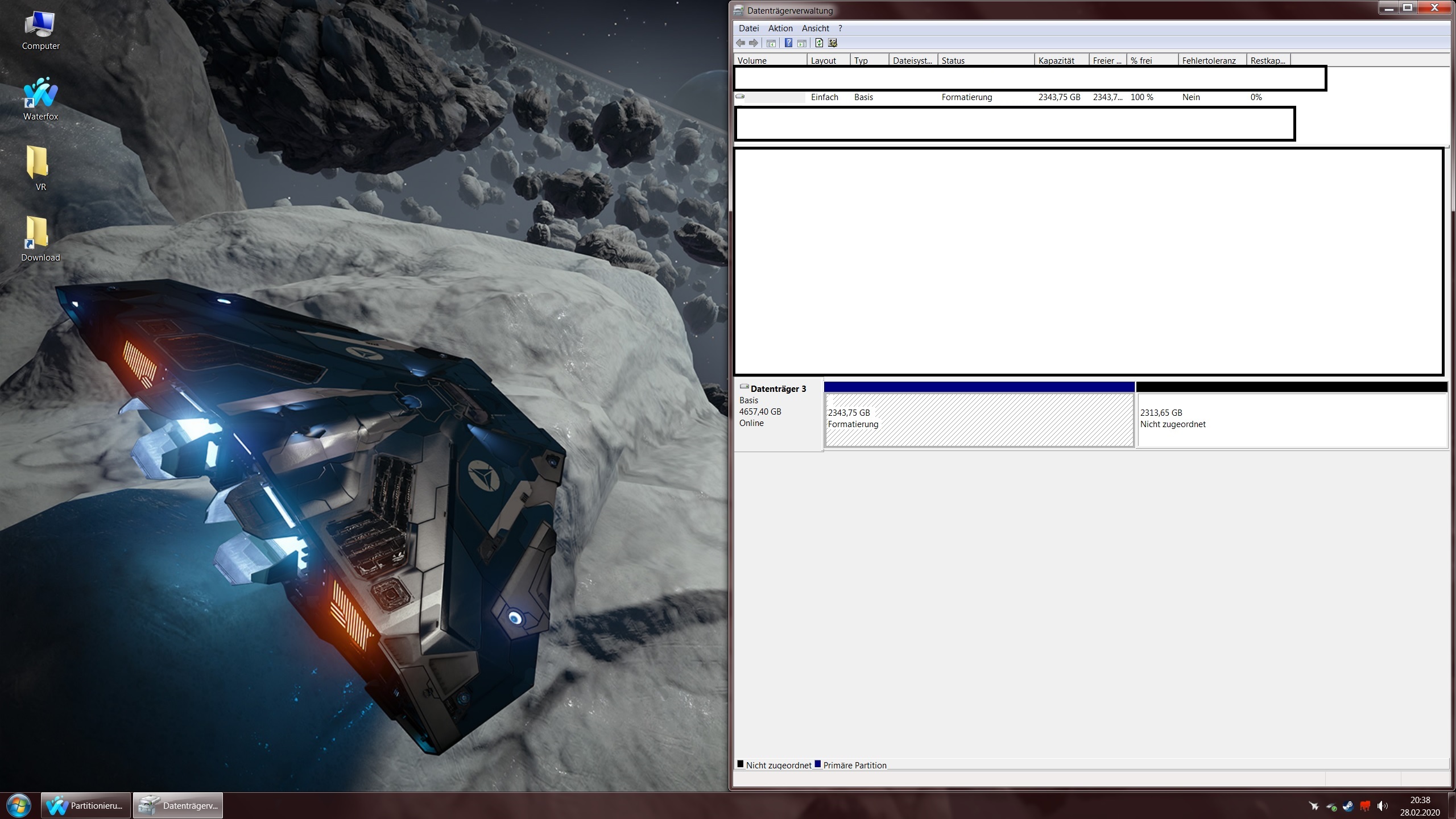

Irgendwas stimmt da beim Formatierung nicht... NTFS 16kb und als Laufwerk F: (keine schnellformatierung) und es werden keine Prozente oder Fortschritt in der Datenträgerverwaltung angezeigt... die LED von der Platte blinkt aber regelmäßig rum.
Edit:
Okay grade 1% bekommen lool... in 10 Tagen hat er die dann Formatiert :D
Vielleicht sollte ich das Teil mal an USB 3.0 dranstecken...
