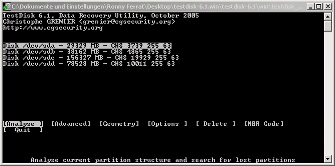

Starte Testdisk, wähle deine Festplatte aus, bestätige bei Analyse mit Enter und setze mir einen Screenshot.

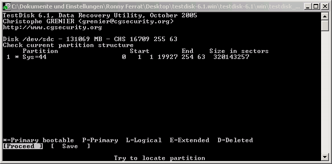

Bestätige bei Proceed und setze mir auch einen Screenshot.

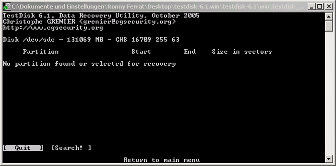

Bestätige weiter bis du zum Menü kommst wo unten steht [Quit] [Search] [Write] und gehe mit dem Pfeil auf [Search] (tiefere Suche) und lasse es laufen.
Setze mir auch einen Screenshot.

Du hast ein 48bitLBA-Problem.
Bei einem 48bitlba-Problem kann schwerer Datenverlust auftreten.
Weiß man aber noch nicht.
Deine Festplatte wird nur mit 137 GB (128 GB binär) erkannt
Typischen Zeichen in Testdisk bei deiner Festplatte ist die Anzeige mit 131069 MB.
Müßte normal bei über 152000 MB sein.
Wenn die Festplatte zu klein erlannt wird, passt deine Partition nicht.
Daher wird dort nichts angezeigt.
Auch ist in der Partitionstabelle keine Partition mehr vorhanden.

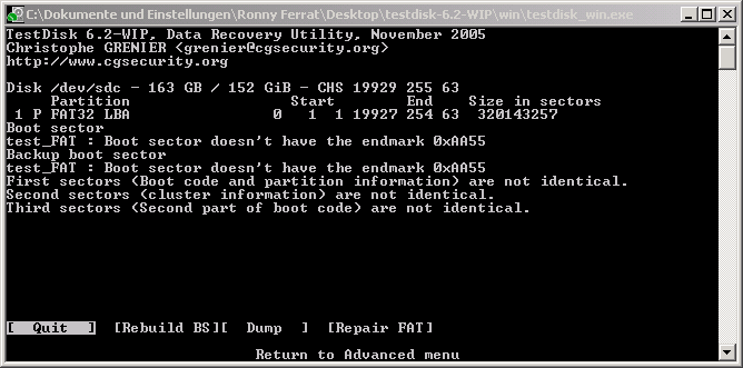

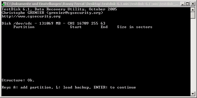

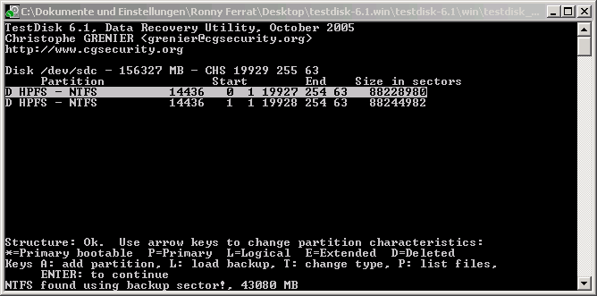

Ich habe SP 2 installiert und wie du geschrieben hast, und nochmals den Testdisk laufen lassen.
Mein Laienauge sagt mir, dass anscheinend immerhin jetzt die ganze Platte erkannt wird.
Ich hoffe, das dies gute News sind, und dass noch nicht alles den Bach hinunter geht.
Doch sieh bitte selbst, anbei die Screenshots.

Nach der tieferen Suche bei deinem letzten Bild wurden 2 Partitionen gefunden.
Nur eine kann wiederherestellt werden.
Weiß noch nicht welche.
Markiere die mal und drücke p auf der Tastatur.
Schaue bei welcher deine Daten angezeigt werden.
Zurück kommst du mit q drücken.
Teile es mit, damit ich weiß welche du wiederherstellen mußt.
Weitere Infos folgen.
Teile mir auch mal mit wenn du die untere Partition markiert hast was am Screen ganz unten in der letzten Zeile steht.

Habe soeben deine Befehle ausgeführt und erhalte beide male denselben Text:
"Can't open NTFS file system input/output error"
(In der unteren Partition steht in der letzten Zeile auch nichts, ich habe da noch heruntergescrollt, in vain, obviously.......
Da werde draus schlau wer will, ich unterwerfe mich..., mein sehnlichster Weihnachtswunsch jetzt schon ist, dass jemand Peter Norton einen Kübel Jauche über seine Birne und sein schütteres Haupthaar ausgiesst!!!!!!!!!!!!!!!!!!!!!!!!!!!
Was mich jedoch überrascht ist, dass immer von NTFS die Rede ist, immerhin war das eine FAT32 Partition.

Es ist sehr ungewöhnlich das eine Partition weg ist und keine Hinweise darauf gefunden werden.
Wenn du weißt das es eine Fat32 Partition ist, hast du bevor du die Festplatte mit Datenrettungssoftware auf deine Daten prüfen kannst noch die Möglichkeit die Partition mal als Fat32 einzugeben.
Auch fangen die Partitionen erst bei ca. der Mitte an.
Ich habe keine Erfahrung mit Partition Type sys = 44.
Kann sein das es Go Back spezifisch ist?
Ich habe jetzt die Werte von der Größe nach Analyse von Sys = 44 genommen.

Alternativ kann man im Fall die Partition noch einen Cylinder größer machen und testen.
Infos dazu hier.
Beachte bitte alle Hinweise bei der Bootsektorwiederherstellung.
Ist nicht ungefährlich!
Starte Testdisk und wähle wenn nötig deine Festplatte aus.
Bestätige bei Analyse und bei Proceed mit Enter.
Drücke die Taste a für die manuelle Eingabe der Partition.
Gebe an dem Menü der Reihe nach folgendes ein;
[ Cylinders ] [ Heads ] [ Sectors ] [ Cylinders ] [ Heads ] [ Sectors ] [ Type ] [ Done ]
.......0.................1..............1.............19927..........254............63...........0c.....[Enter]
Der Wert bei Type 0c ist für Fat32 LBA.
Wenn du die dann gespeichert hast mache bitte folgendes;
Setze die eingegebene Partition wenn nötig mit der Links und Rechtstaste auf der Tastatur auf P für primäre Partition (ist der Buchstabe ganz links).
Bestätige dann mit Enter;
Gehe auf Write bestätige mit Enter und y.
Jetzt wird die Partition in die Partitionstabelle eintragen.
Bestätige in Testdisk mit Quit
Geht dann folgendermaßen mit dem Versuch einen neuen Bootsektor zu schreiben weiter;
Gehe auf das Menü Advanced und bestätige mit Enter.
Deine eingegebene Partition (logische Laufwerk) muß ausgewählt sein.
Bestätige dann bei [Boot].
Gehe auf [Rebuild BS].
Das sollte nur oder höchstens einige Minuten laufen.
Wenn es länger braucht (Stunden etc.) ist es ein Hinweis auf ein beschädigtes Dateisystem.
Breche dann ab.
Dann hilft nur Datenrettungssoftware.
Es ist gefährlich einen defekten Bootsektor zu schreiben.
Wenn es normal durchläuft siehst du hinterher das Menü [ List ].
Bestätige dort bitte mit Enter.
Schaue ob dort deine Dateien angezeigt werden.

Hallo Fiona, wie damals angekündigt, muste ich weg, es hat viel länger gedauert als ich eigerntlich geplant hatte, Geschäftsreisen sind anscheinend heute auch, wieso vieles andere, nicht mehr in verlässlicher Grössenordnung zu planen.
Du hast mir geschrieben, wie ich die Partition wiederherstellen soll. Nun das scheint zu funktionieren, jedoch beim Schreiben des Bootsektors kommen Fehlermeldungen. Ich erlaube mir die Screenshots beizulegen.
Ich weiss nicht, ob das mit deinen Angaben zu tun hat, denn Testdisk erkennt mehr Heads, Sectors etc. etc. ich vermute deshalb, dass beim "Rebuild Boot Sector, das läuft flott ab, gibt ein wenig Hoffnung, dann diese Meldung erscheint. Zudem schreibst du, dass ich die Partition "als logisches Laufwerk" auswählen soll, dies ist ein wenig irreführend, da ich ja im ersten Teil deiner Ausührungen die Partition als Primär behandeln sollte, was ich auch getan habe.
Was nicht schlecht zu sein scheint, ist, dass immerhin die Festplatte als "Lokaler Datenträger" wieder im Explorer erscheint, auch Partition Magic hat nun davon Abschied genommen, diese Platte als Typ 44 zu erkennen, es erscheint jetzt einfach "unformatierter Bereich".
Sei doch bitte so nett und teile mir mit, ob ich vielleicht deine Angaben denen von Testdisk angleichen soll.
Ich hoffe übrigens, dass deine Grippe vorbei ist und du dich weider bester Gesundheit erfreust. Es ist eben immer dasselbe, in der Uebergangszeit erwischt es einen verdammt schnell und ist meistens hartnäckiger als im Winter.
Herzliche Grüsse
Ronny/Beaune
