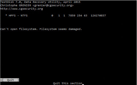

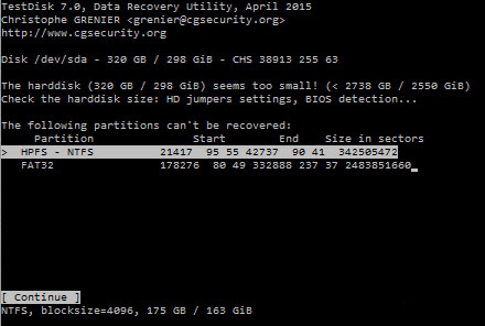

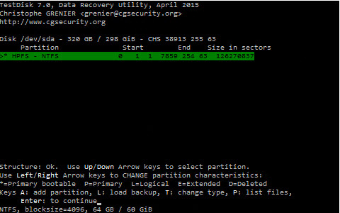

ich habe am WE einen großen Fehler gemacht. Ich wollte auf einer Festplatte in Win10 die Partition verkleiner um den freien Speicher einer anderen Partition zu geben. Das hat super geklappt aber Windows hat daraus eine dynamische Festplatte gemacht. Im Internet habe ich bei der CT eine Anleitung gefunden wie man mit Testdisk dies wieder auf eine normale Partitionstabelle umstellen kann.
Ja ich weiß - vorher macht man eine Datensicherung. Ich war mir ziemlich sicher das schon einmal ohne Datenverluste gemacht zu haben also habe ich kein Backup erstellt.
Testdisk hat ja auch was umgestellt aber nicht was ich wollte.
Bilder 1 bis 3 zeigt was aktuell auf der Platte ist Bei Bild 3 habe ich mir mit P die Fileliste anzeigen lassen wollen.
Auch wenn noch weiter durchsuchen lasse es tauchen die 3 Partitionen nicht mehr auf. Gibt es noch eine Lösung oder sind die Daten weg ?
