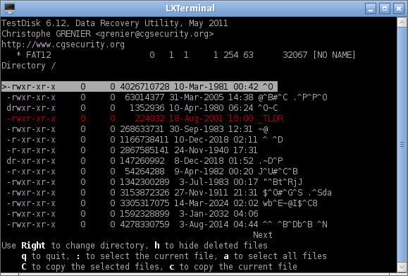

Markiere mal die betroffenen Partitionen und drücke p auf der Tastatur ob deine Daten angezeigt werden oder eine Fehlermeldung.
Zurück kommst du mit q drücken.

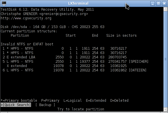

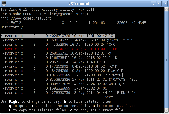

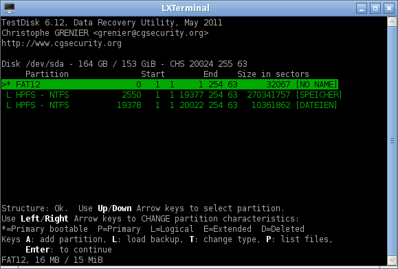

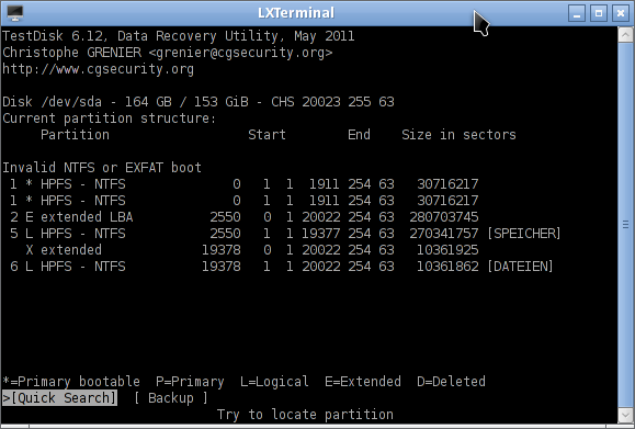

OK: Hier die Screens, habe bis zum ersten Absatz gemacht. Da sind daten... auch Ordner die vorher existierten auf Speicher und Dateien, allerdings nicht vollständig. Deeper Search?

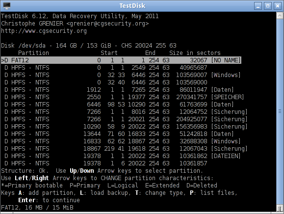

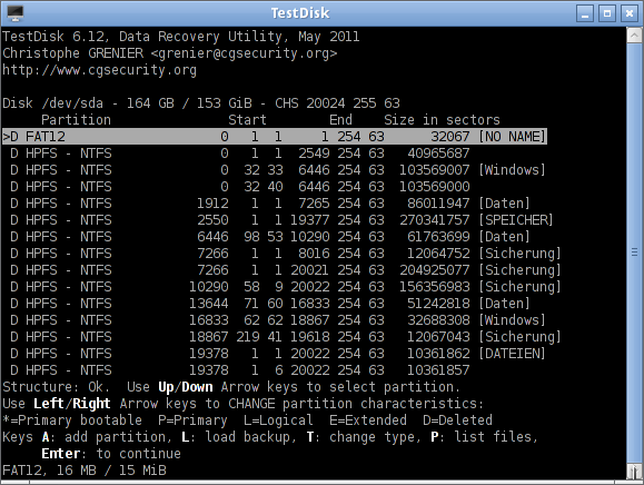

Sooo:
Habe nun mit der deeper search alles gefunden.
Allerdings hab ich mit gparted ja alles paar mal kopiert und verschoben, also hab ich nun auch alles mehrfach (siehe screen).
Es sind auch alle mit "D" also deleted makiert. Welche stelle ich denn nun wieder her?
windows denke ich die erste, kann ich die quasi dazu passenden "Sicherung" und "Dateien" herausfinden? Alle Partitionen enthalten die ursprünglichen Dateien.
Hab mir extra noch von dreamspark Win XP SP3 gezogen und ready to install auf usb.
Was sollte ich nun tun? Bin doch kurz vor der Rettung?! :)
Edit: Screen is nu auch da.

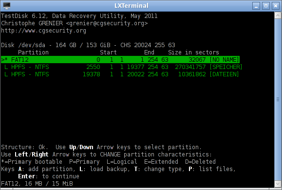

Edit 2: Alles wieder da, Windows fehlt scheinbar nur noch die "hal.dll"
Habe mir aus der deeper search nun die erste windows ausgesucht und auf * (primary & boot) gesetzt, dann Daten und Sicherung so gesucht, dass Sector auf OK steht. die beiden auf L (logisch) gesetzt und dann <Enter> dann auf write, durchentern und reboot.
